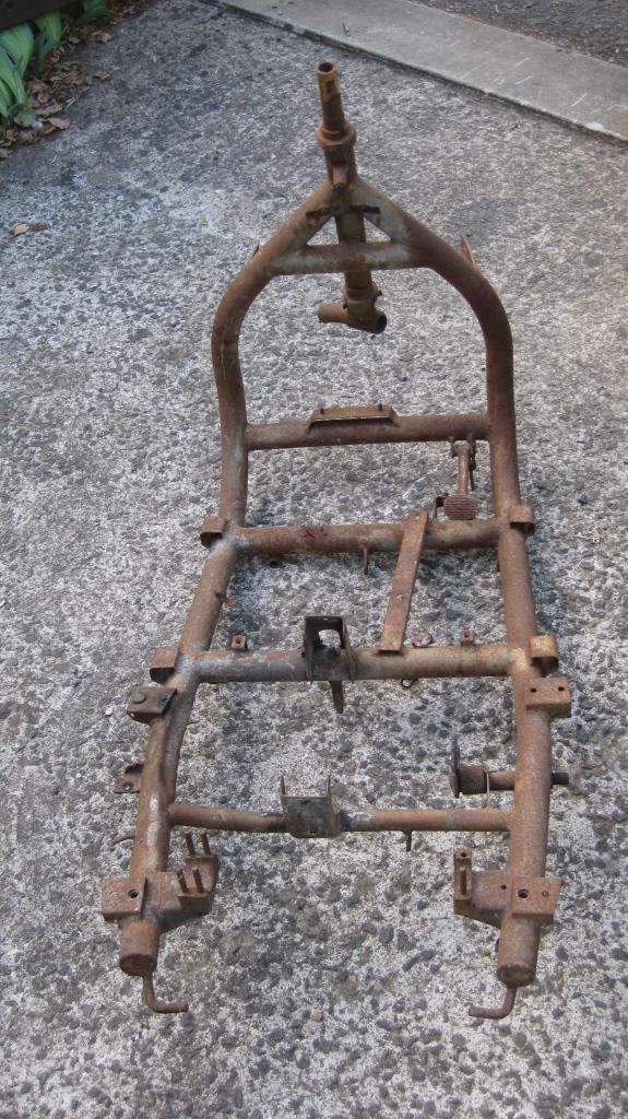

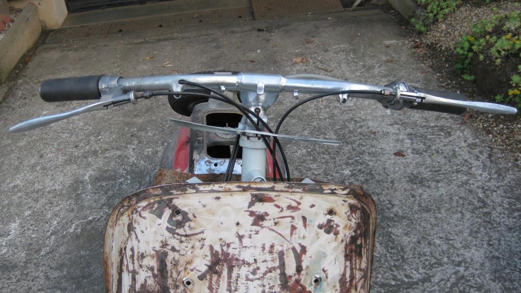

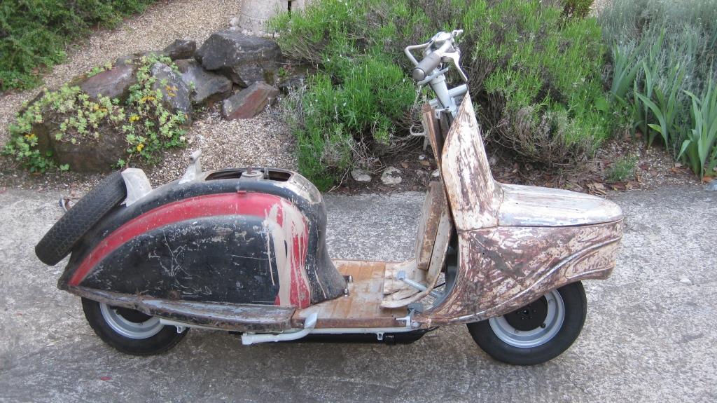

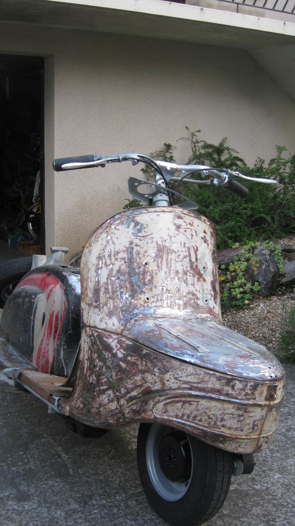

Voila les photos: deux châssis différents, et un scooter en partie remonté mais dont la tôlerie avant ne correspond pas au châssis.
Si vous avez la tôlerie correspondante, mon copain est acheteur et si vous avez besoin de l'autre châssis, il est vendeur.

Ta carrosserie AV provient d'un S57B

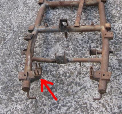

Au niveau de la frappe à froid du cadre au dessus du N° de série tu as le type : S57, S57B ou S57C ?
Re: Scooters Peugeot
En y regardant de plus près, il te faut effectivement une carrosserie AV avec le phare dans le tablier car tu as "le frein de direction" sur l'avant du cadre.

pujol a écrit :En y regardant de plus près, il te faut effectivement une carrosserie AV avec le phare dans le tablier car tu as "le frein de direction" sur l'avant du cadre.

Je ne veux pas te décourager mais une face AV de S57 en bon état est très difficile à trouver. (sauf si tu as beaucoup de chance)
Il n'existe pas épavistes spécialisés à ma connaissance.
Tu peux tenter un échange sur Lbc avec ta caisse AV de B ?
Les capots sont identiques.

salut exact très très compliqué a trouver sans compter qu'il faut toutes les pièces d'accastillages dont en particulier la charniére du coffre qui pratiquement a chaque fois est cassée ou absente + le bloc phare( parabole, cerclage et verre pareil que sur les ld) et sa partie carrosserie+ le triangle Peugeot et le sigle s57( pratiquement introuvable)+ la partie boite a gant( je sais pas si tu l'as) enfin bonne chance.

Compte tenu de ce que vous écrivez de la difficulté à trouver un avant correspondant au châssis, mon copain qui est tôlier peintre propose de modifier la carrosserie avant de S57B en la coupant et en ajoutant une bande de tôle reformée à la forme du bouclier avant.
Pour le bombé du phare, on peut faire un moule en résine sur mon scooter, puis réaliser une forme en bois dur et enfin former en tôle le bombé du phare.
