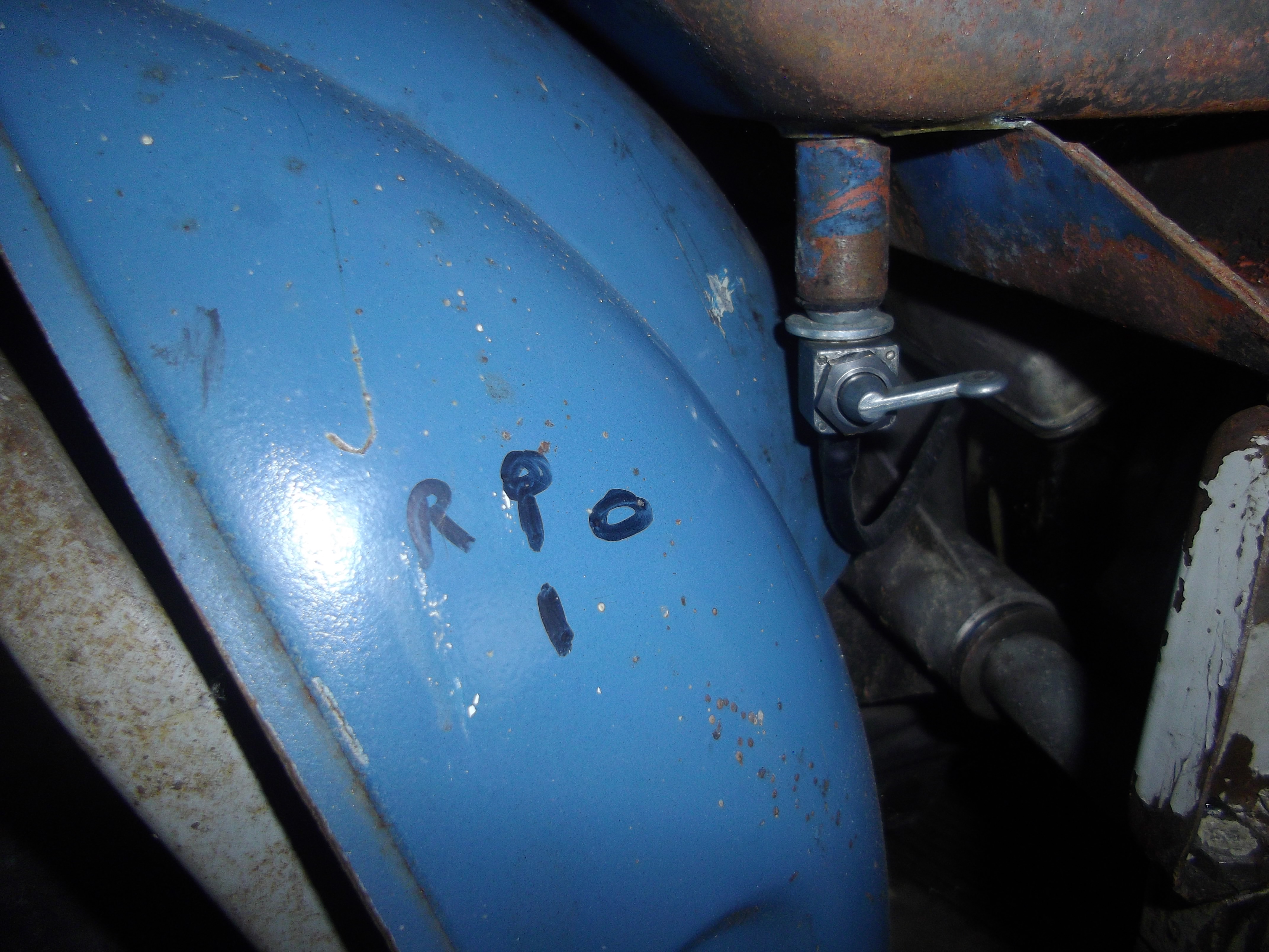

je recherche un robinet pour peugeot S57 (le fameux robinet avec ouverture robinet par cable!)
le miens fuis au niveau du sytème boisseau
merci à tous
sinon est il possible d adapter un robinet autre???

A ma connaissance, le robinet que tu recherches est introuvable en bon état de fonctionnement...
Tu peux monter un autre robinet avec ou sans réserve mais il te faudra lever la caisse AR pour le manipuler...

Re: robinet S57
Merci les gars pour ces informations
Au final j me dois donc oublier le robinet a tirette câble. . Dommage. ..
Ce qui m embete c est le fait de devoir soulever la coque arriere pour ouvrir le robinet

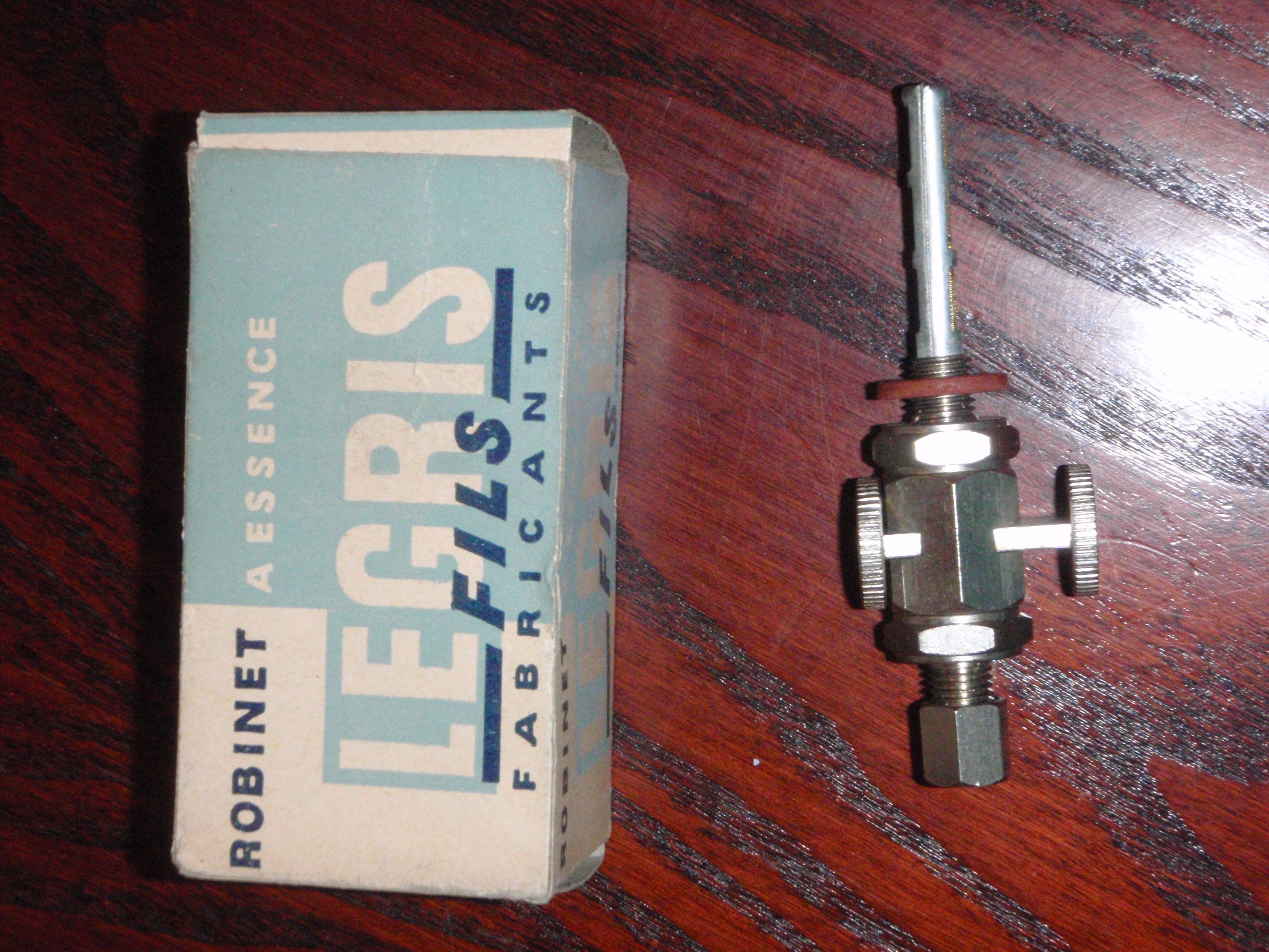

Pourquoi pas un robinet Legris à tirette ?
L'avantage c'est qu'il est encore produit (refabrications) que les lièges d'étanchéité sont réédités, que l'on peut changer les lièges par des rondelles de viton/teflon faciles à réaliser sans gros outillage.
Ce modèle n'est pas super facile à trouver : il était monté sur le Terrot VSM : la tirette est dans ce cas un rayon de vélo qui procure plus de rigidité que la corde à piano du S57 mais ça vaudrait le coup d'essayer quitte à modifier les joints (viton) pour diminuer la résistance et faciliter le mouvement de "pousser" car le "tirer" ne posera pas de problème
Au moins ici l'ouverture fermeture se fait dans le bon plan: parallèle à la route
Le robinet existe dans tous les filetages possibles 8mm, 10mm et toutes les sorties: tetine, raccord vissé ... par contre il n'y a pas de réserve mais le s57 n'en possède pas
Comme on le trouve rarement , il peut aussi être obtenu par modification simple du Legris standard (monté sur les mots des années 5O genre D45s)
Je n'ai pas de photo du modèle monté sur le Terrot VSM mais je vous montre celui de ma D45s (NOS avec sa belle boite) : au lieu du bouton rond moleté serti à chaque extrémité de la tirette, celui du VSM possède une tirette monobloc recourbée à 90° qui accueille l'extrémité fileté d'un rayon de vélo avec un écrou de chaque côté pour pouvoir pousser et tirer
Une photo aurait été plus parlante mais je pense que vous comprenez.
Un tonton possédant un VSM pourrait peut être mettre une photo
