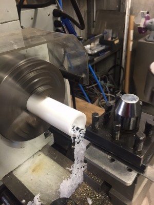

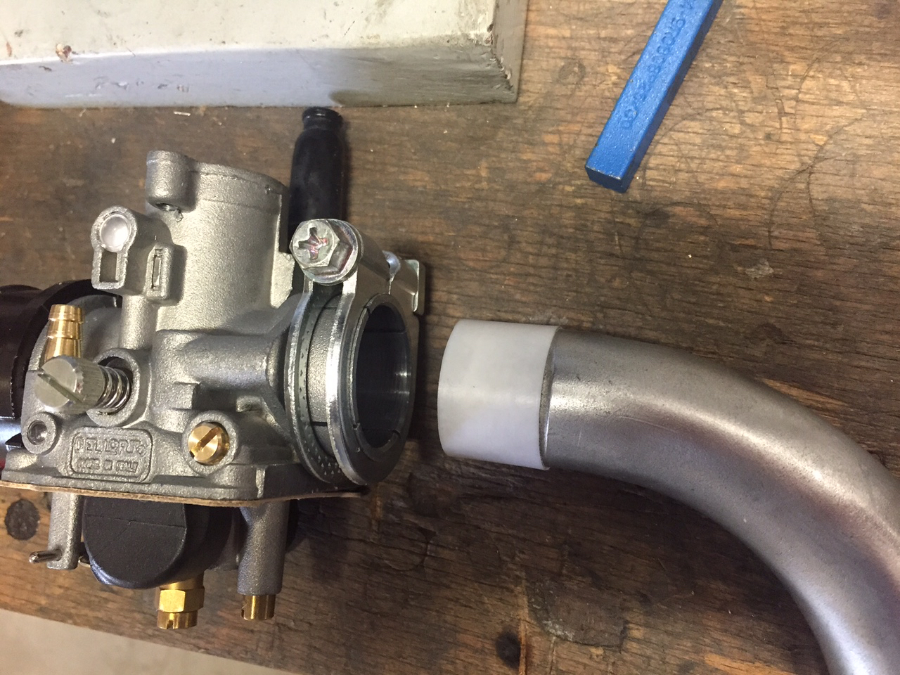

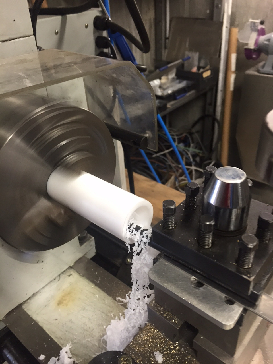

La bague d'origine en plastique livrée avec le PGHB n'est pas utilisable sur la pipe du S57: j'essaye de faire une bague avec divers matériaux dont du cliquant en aluminium... mais je ne suis pas satisfait. Je me décide donc à réaliser cette bague par tournage dans un rondin de Teflon.
C'est super de pouvoir disposer d'un tour ...même ce petit tour amateur me rends un super service. Pas facile car la bague ne fait au final que 5/10 d'épaisseur. Le montage me plait: c'est du durable

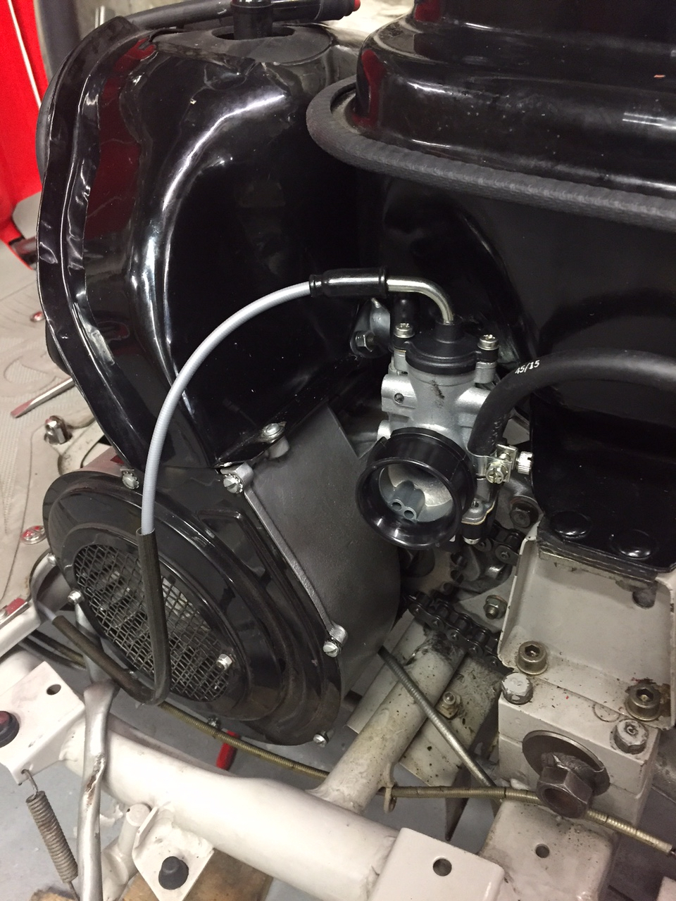

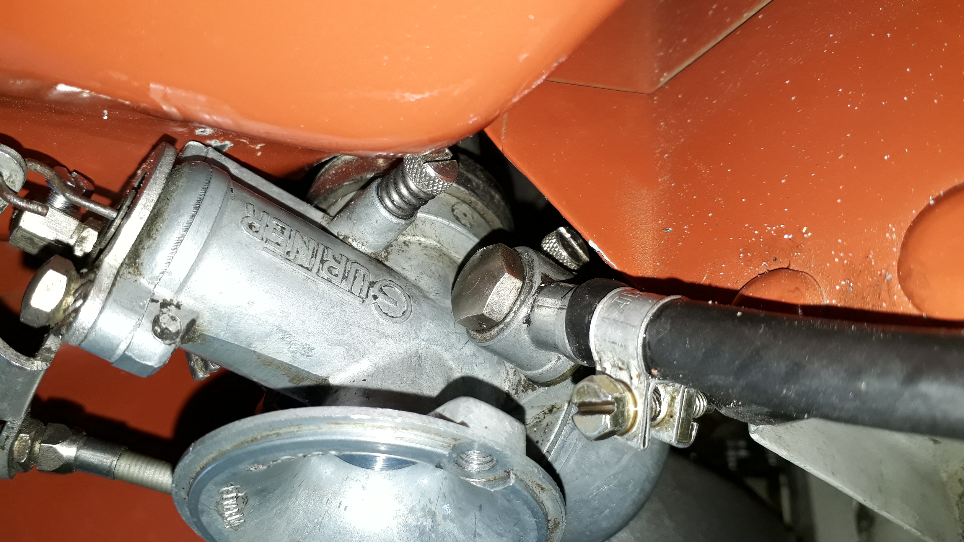

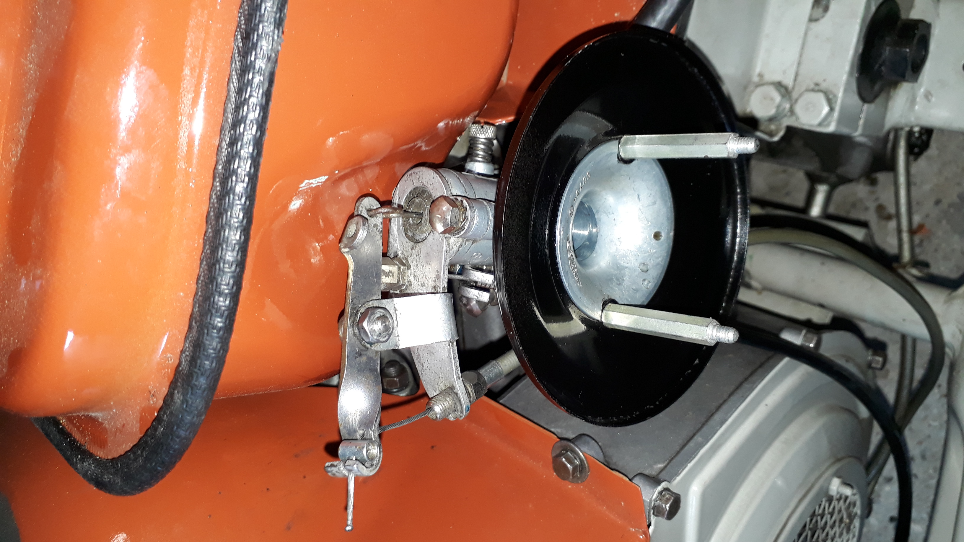

le PGHB passe juste devant le réservoir ...mais ça passe !
Je n'ai pas encore trouvé de solution qui me plait pour le starter mais je vais m'en passer pour le moment: je pense usiner une système à balancier comme celui d'origine pour pouvoir utiliser la commande en corde à piano d'origine.

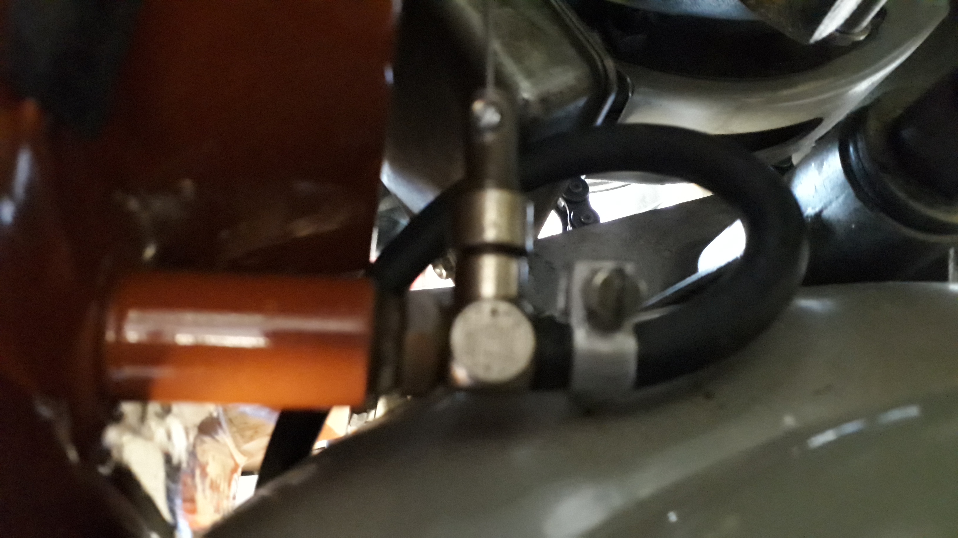

Je me rends compte que le tuyau détermine un point haut en effet le niveau de sortie du réservoir est presque au même niveau que l'entrée de carburant du PGHB et si je ménage un coude pour éviter de plier le tuyau, il se produit donc un point haut .... ça n'a peut être rien à voir mais...

La durite qui fait une boucle qui remonte légèrement ne pose pas de problème sur mes S57.

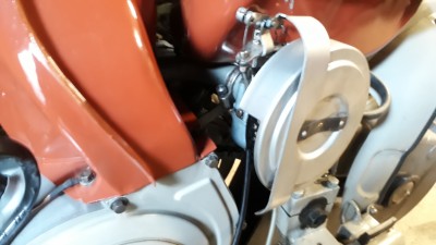

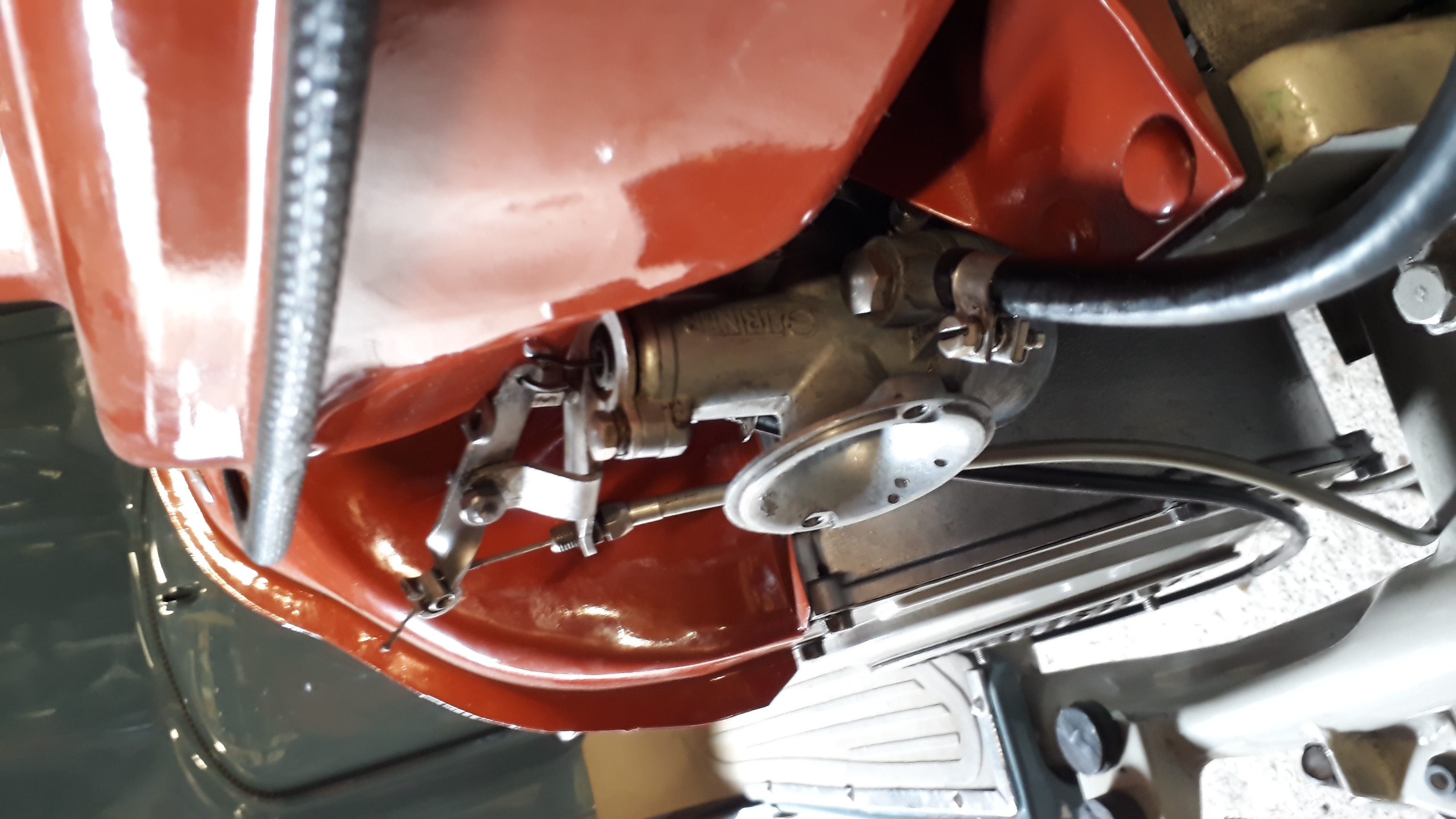

Ci-joint une photo concernant ton inquiétude en rapport avec la durite d'alimentation d'essence qui "remonte"... C'est sans problème.

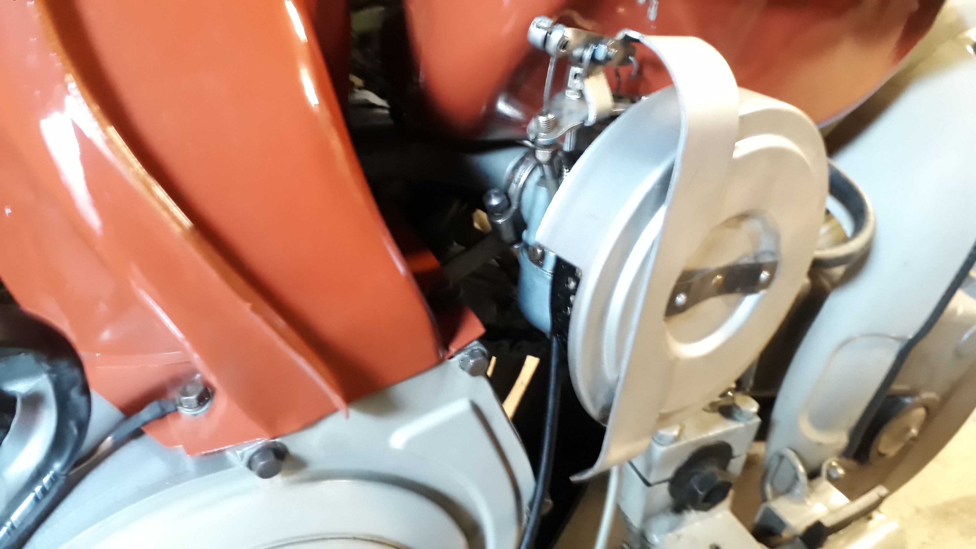

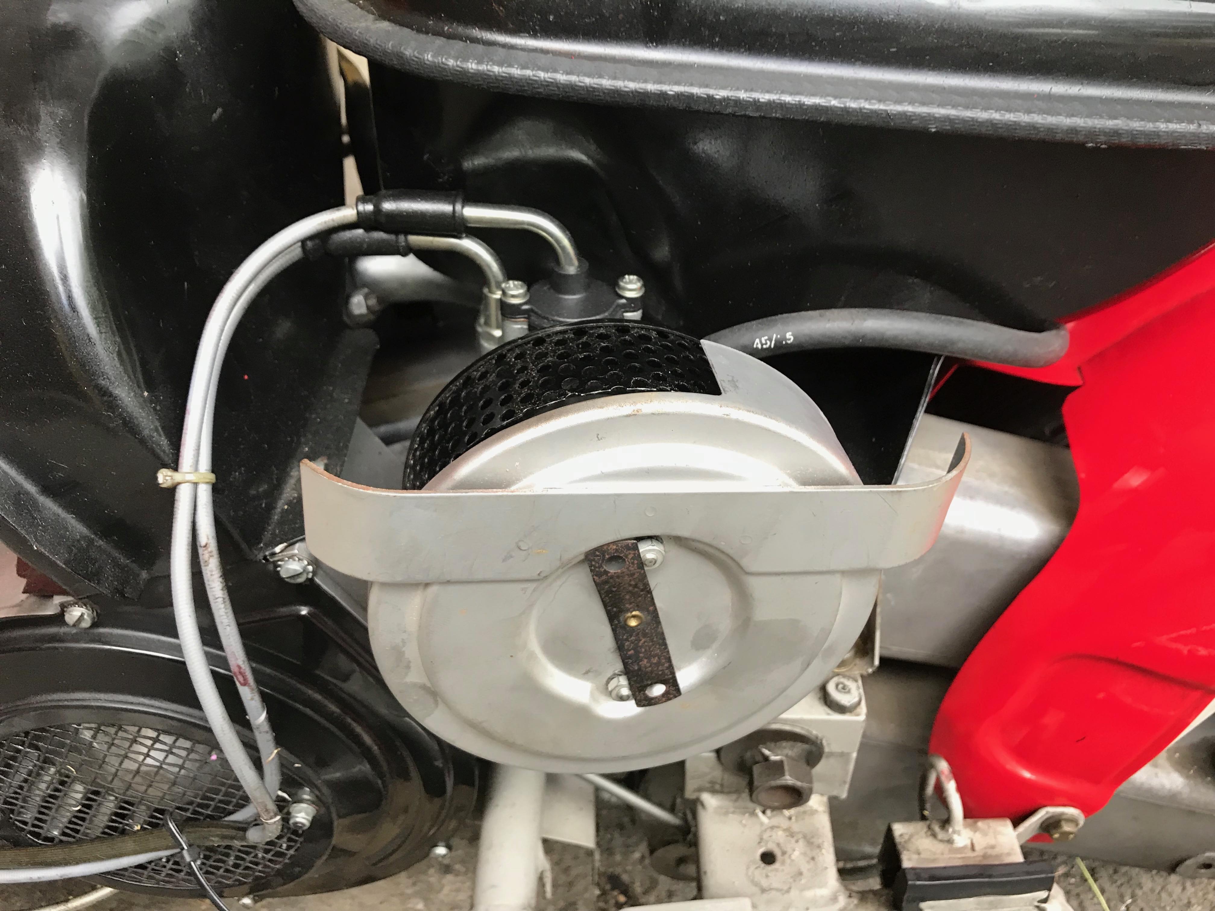

Oui Jean Marc, j"ai effectivement monté un T18 sur mon S57.

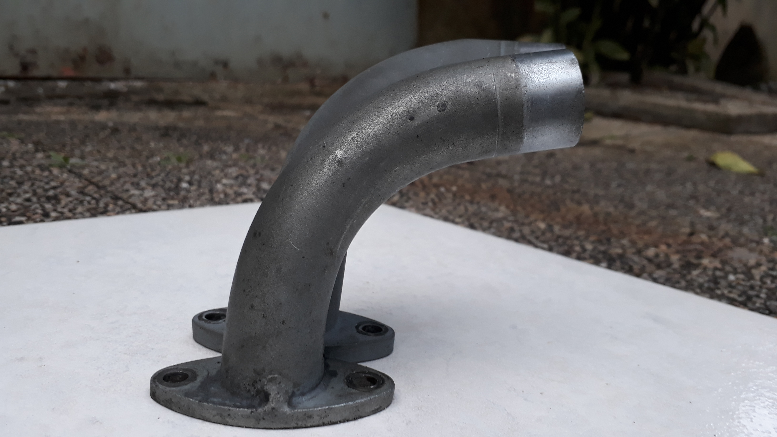

Pour ce faire, j'ai remplacé la pipe d'admission d'origine par une autre d'origine S57 avec un angle plus prononcé, ce qui permet au levier de cde de gaz de passer plus facilement au niveau du réservoir et au filtre à air d'être aligné au mieux avec la grille de la volute.
J'ai trouvé ce filtre à air sur LBC. L'affectation d'origine est inconnue (S157 ?) mais il se monte direct sur le T18. Il ressemble aux filtres qui étaient montés sur les S57 de 56/57 mais celui-ci a les fixations au bon entraxe et à l'horizontale. Grâce à ce filtre et compte tenu de l'épaisseur du T18 par rapport au H17 : ça passe tout juste au niveau de la caisse lors du basculement, mais ça passe ! Précédemment j'avais essayé le filtre en "orgue" monté sur les B et C, mais on ne peut plus basculer la coque AR...
L'inconvénient de ce montage est que l'accès à la vis de richesse est impossible... Donc galère pour le réglage...
Résultat : mon S57 "A" fonctionne aussi bien que le B et le C ! Seule bémol sur le A de 1955 : le passage et la tenue des vitesses, mais c'est un autre sujet...

Quelques photos :
Pour le réglage du ralenti ça va...<br />Pour l'accés à  ma vis de richesse... Pas top !!!
Montage direct du filtre sur T18 (aucune modif)

Montage d'une cuve alu en lieu et place de la cuve plastique noir: ca a pour mérite de vieillir le look de ce carbu moderne mais surtout l'énorme avantage de posséder un bouchon de fond de cuve permettant théoriquement de changer le gicleur principal sans démontage. J'en profite pour essayer de réduire un peu le gicleur en passant d'un 88 à un 85 : mise en marche impeccable, ralenti stable montée en régime franche mais le moteur plafonne à 3/4 d'ouverture : pas possible de prendre des tours. Je suis dubitatif: une simple réduction de 3 points suffit à obtenir ce résultat ? Je remonte le 88 et retrouve immédiatement la fougue de ce moteur : incroyable !!!

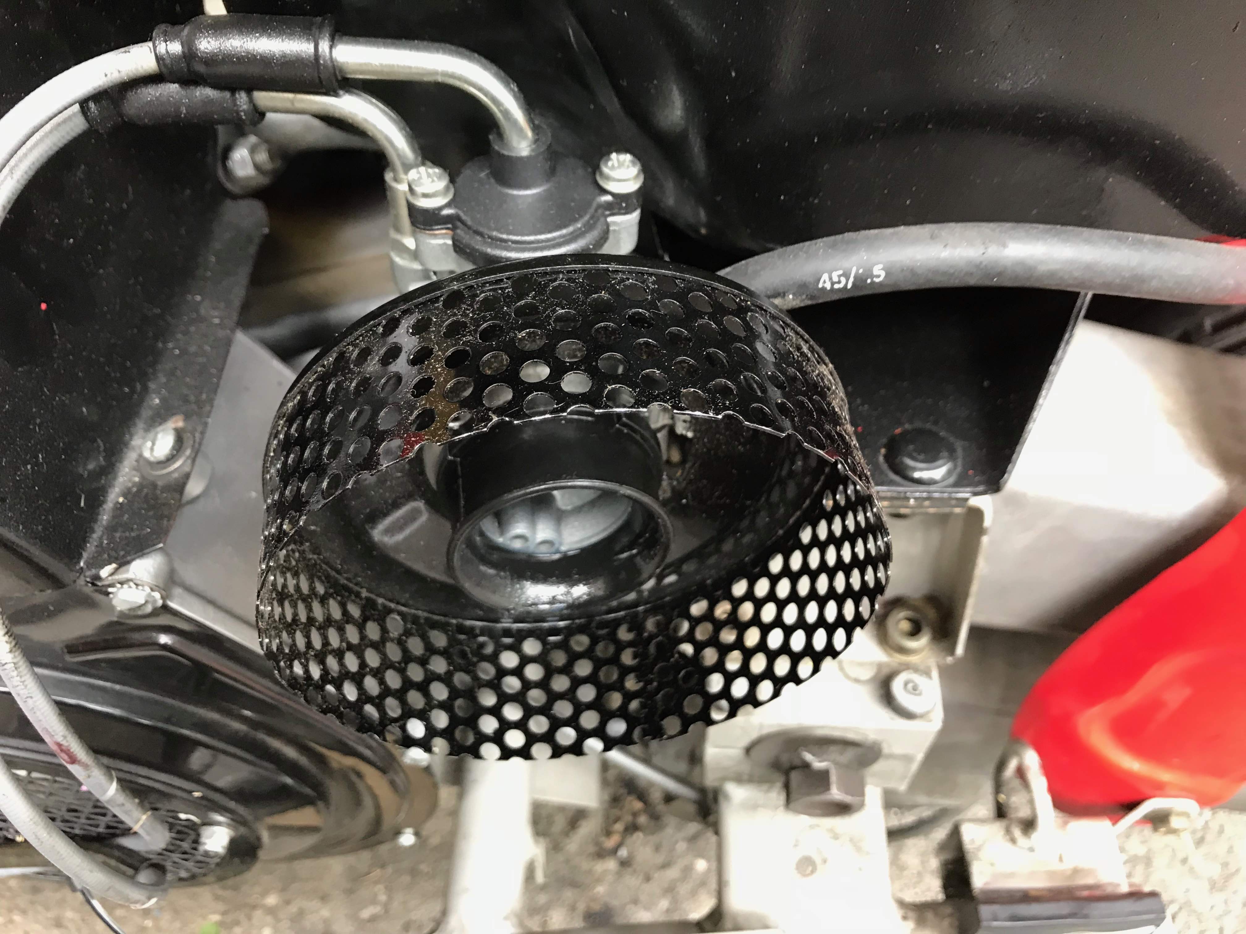

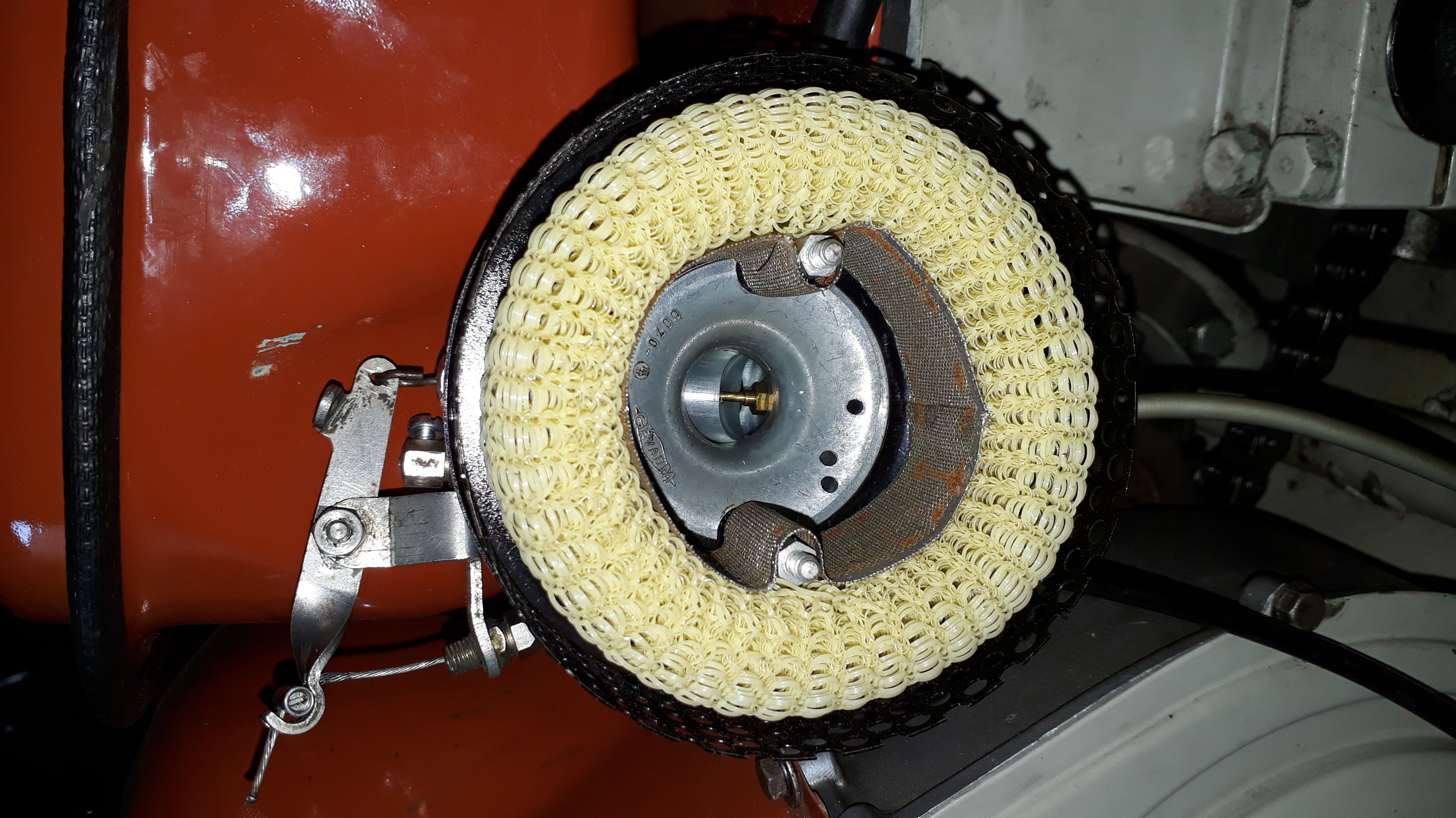

J'en profite aussi pour tenter l'adaptation d'un filtre acheté neuf NOS de S57 sur le carbu moderne : je me demande dans quel sens il s'oriente mais trouve les réponses dans ce post avec les jolies photos de Pujol : la patte cintrée est donc en position verticale: c'était pas évident du tout
Fabrication au tour d'un grosse rondelle en aluminium 3mm qui permettra de fixer l'arrière (noir) du boitier de filtre: la rondelle est prise en sandwich entre le carbu et un venturi en plastique. Question: que pensez vous de l'intérêt de ce venturi ? Bluff marketing ou réel intérêt ?
(Quel ignare je suis: J'aurais tellement aimé poser cette question mon Père Ingénier Gurtner à Pontarlier... mais que je viens d'accompagner vers un autre long chemin ... maintenant c'est trop tard ! )
Montage à blanc:
Montage à blanc de la grille perforée
Montage à blanc du couvercle de filtre : "juste pour voir" mais mal orienté (patte horizontale)
Attention: je n'ai pas pu finir mon travail car de nombreuses difficultés se sont ajoutées: la faible distance avec la cuve interdit le passage des deux écrous arrière de fixation des entretoises et le diamètre du venturi m'interdit le positionnement de ces deux entretoises pourtant nécessaires à fixer le capot avant de filtre. C'est pas grave: l'idée est là et je vais trouver une solution !!!
