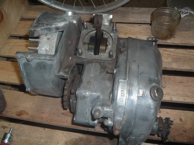

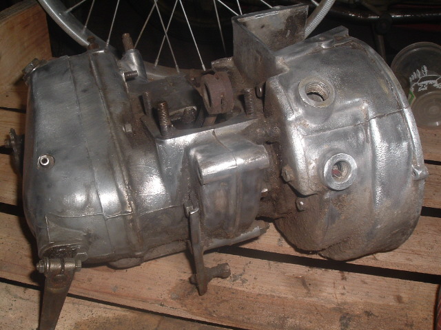

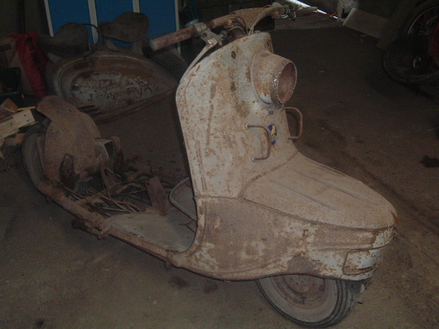

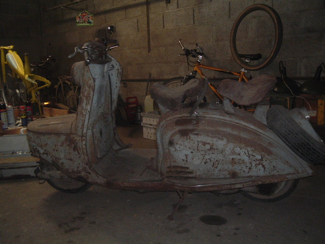

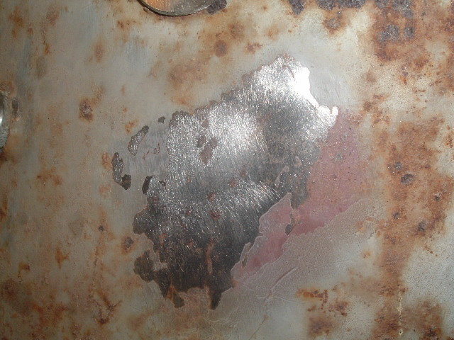

Bien le bonjour à tous !

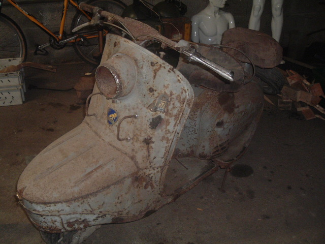

Je vais donc vous présenter mon jouet, arrivé la semaine dernière à la maison !

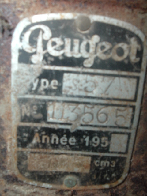

C'est un S 57, je ne sais pas encore de quelle année, et je vous fais confiance pour m'éclairer à ce sujet !
Son numéro de série est le 113565, et bizarrement, l'année de fabrication n'a pas été poinçonnée !...
Je l'ai touché tel quel, moteur démonté et piston manquant, mais il a au moins le mérite d'être (presque..) complet, et Matching Numbers (pour les puristes ! )
Il est dans un bon jus d'origine, juste quelques trous dans le coffre, devant, suite à un stockage avec le capot démonté ( charnière cassée, mais encore présente ), mais comme le montrent les tofs, la tôle est nickel sous l' apprêt, après un p'tit coup de brosse ! Le sablage va le ramener nickel !
Certains d'entre-vous l'auront sûrement vu sur LBC, il était à 600€, ramenés à 500 devant la bête.
C'est dire si je ne perds rien !
Mais trève de bla bla, place aux tofs !
PS : j'ai déjà commencé à simplement nettoyer le bloc moteur, qui n'était un sombre tas de cambouis et de paille avant passage de la brosse réglementaire : ça tourne nickel à la main, c'est déjà un bon début !
Re - PS : les photos ne s'affichent pas dans l'ordre que j'avais sélectionné, mais c'est pas grave !

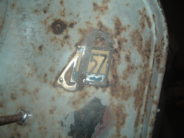

Re: Début restauration S 57
salut le s57 est sorti au salon d'octobre 54 et a été remplacé par le s 57b au salon 56 donc ton scoot est entre ces 2 dates.

@Mac Douve, merci pour ton ifo, cependant hier soir j'ai traîné sur le fofo TTS, et je suis tombé sur cet article posté par un certain Benjamin ( oui oui, je dénonce, moi ! D'ailleurs, pour ceux que ça intéresse, j'ai l'adresse de Jean Moulin ! On sait jamais...), et qui me laisse dans le doute !.. Copié/collé ci-dessous:
"...Le S57 fait son apparition en Mars 55 avec toutes les modifications (améliorations ?) et déclinaisons en 150 cc. (N° de série de 105.001 à 10X.XXX pour le S57 et 200.001 à 200.XXX pour le 150cc). Il y en a forcément eu moins de 9.000 produits.
La version S57 AL (Allégée) est numérotée 114.271 à 11X.XXX..."
Donc, si on relit bien son post, bah y'a pas de numéro de série commençant par 113 !..... A moins que j'ai de la mer.e dans les yeux, mais je ne vois pas !... A suivre !

Mon S57 est frappé 1955 sur la plaque constructeur, son N° de série :1123XX, immatriculé en mars 56.Kayser Söze a écrit : C'est un S 57, je ne sais pas encore de quelle année, et je vous fais confiance pour m'éclairer à ce sujet !

Merci Pujol !
Donc, le mien serait de fin 1955, voir début 1956 ?.. Affaire à suivre !

la grosse majorité des s57 sont de 1955 aprés quel importance qu'il soit de juin ou novembre voir de 1956 c'est pratiquement impossible a déterminer car sur la cg c'est la date de la premiére immatriculation qui figure et pas la date de construction de l'engin voir avec le scoot de pujol qui n'a pas été monté en mars 56 mais bien dans l'année 1955 sur les cg d'origine il est stipulé par exemple 16/03/1956 sur une cg collection il sera mentionné 00/00/1955 si tu décides cette date.

Tout à fait d'accord, le mien est probablement "resté en vitrine" un certain temps...
Sauf erreur de ma part à l'époque les millésimes ou "année modèle" sortaient l'année précédente, vers septembre, lors des salons. Comme le dit mcdouve le S57 est sorti au salon 1954.
Exemple : le modèle 1955 est sorti dès l'été 1954.

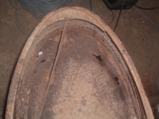

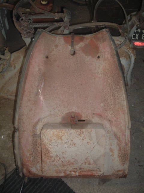

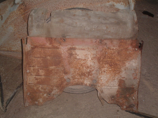

Bien sûr, on ne parle que d'un détail, ici. Lorsque j'ai restauré ma bleue, on a pu retrouver son année de fabrication grâce à son numéro de série, et sur le registre de Peugeot de 1962, on a eu tous les détails !
On ne va bien évidemment pas s'arréter à ça, la route est encore longue ! Je suis en train de récapituler mes futurs achats de pièces, pour celles que je connais déjà, bien sûr. On doit ouvrir le moteur dans les jours qui viennent, et continuer le dépiautage complet de la machine.
Au vu des trous qu'il y aura à boucher dans le coffre, je ne sais pas s'il vaudrait mieux s'orienter vers une face avant complète en bon état ?...
Oui, je sais, ça se rebouche, on peut mettre une tôle par dessous, et ce n'est jamais qu'une partie non visible du coffre, mais bon...
A voir !
A voir !

pour la face av 1 c'est vraiment pas évident a trouver donc ça peut durer des mois voir des années 2 ça s"envoie pas par la poste 3 censé soit il que tu en trouves une elles sont pratiquement a chaque fois bougnées de partout donc un bon conseil sauve la tienne qui n'est pas en si mauvais état que ça.

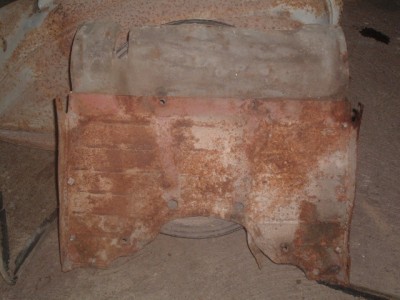

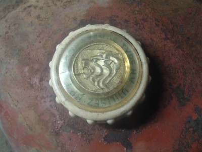

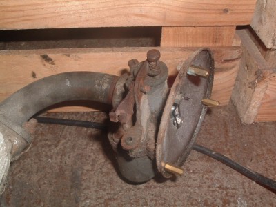

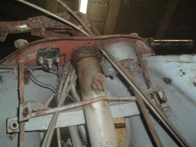

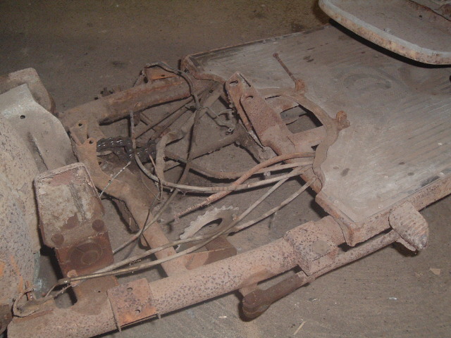

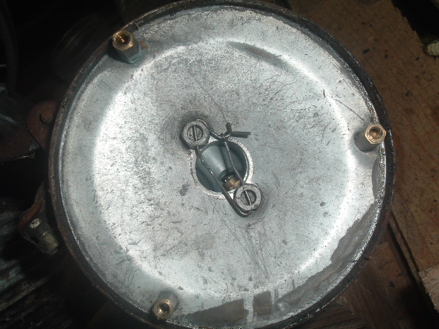

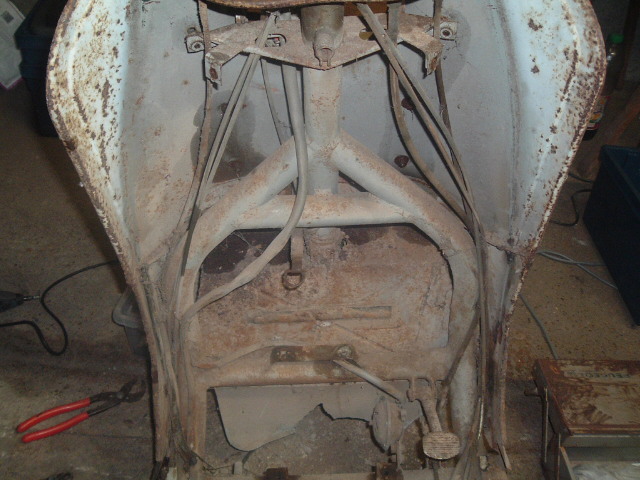

Bonjour à vous les Tontons !
Hier, comme il pleuvait ( je rappelle que j'habite en Bretagne, donc somme toute normal ! ), suite du démontage de la tôlerie.
Que des bonnes surprises, tout ce qui est tôles et le cadre sont vraiment en bon état, ça sent bon le sablage ! Au vu du coffre avant, je pense que je vais effectivement faire un "pansement", dessus / dessous, un coup de MIG et ce sera marre d'ici à ce que je trouve une face avant, ou un autre sccoter pour pièces, bref : ça va le faire comme ça !
Aujourd'hui, je continue à dépiauter le cadre de tout ce qui s'y trouve encore, puis après j'attaquerai la caisse arrière.

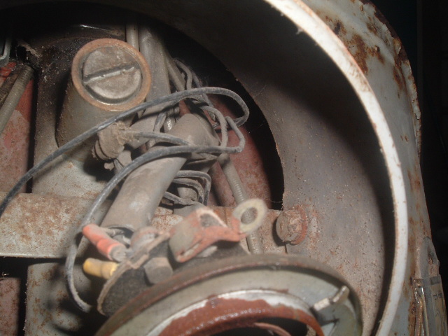

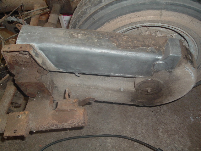

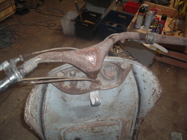

1 ère question d'ordre mécanique !!!
Est-ce que les cylindres et culasses 150 cm3 peuvent se greffer sur un bas moteur tel que le mien ?...
Oui, je sais , j'ai pas forcément mon permis Moto, mais bon......
Qu'en pensez vous ?
Merci de vos retours !
Allez hop, qques photos !
Bonne journée à tous !
K.S.

Sinon, continuation du démontage complet ! Que des bonnes surprises ! Le cadre / chassis est nickel, je commence (seulement...) à avoir un peu de mouvement dans mes gaines de starter et essence, après 8 litres de WD40 et autant d'huile de chaîne de tronçonneuse (on met l'huile dans une casserole, on porte à ébullition pour avoir une fluidité incroyable, on laisse refroidir un tout p'tit peu, puis on y plonge ses câbles et on laisse refroidir jusqu'au lendemain. Huilé à vie, et d'une souplesse incroyable !!! Cette astuce est à proscrire si les câbles sont coincés dans les gaines : chauffer un tout p'tit peu l'huile, la transférer dans une burette Old-School, et y aller goutte par goutte, gaîne suspendue au plafond pour que l'huile descende gentiment jusqu'en bas !). ça décoince tout, normalement !
Retour du sableur pour le devis, et là encore, une bonne surprise ! L'ensemble sablé / traité pour moins de 300 balles, hé hé hé !!! Ni-ckel !
