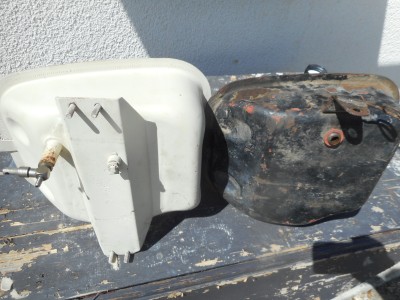

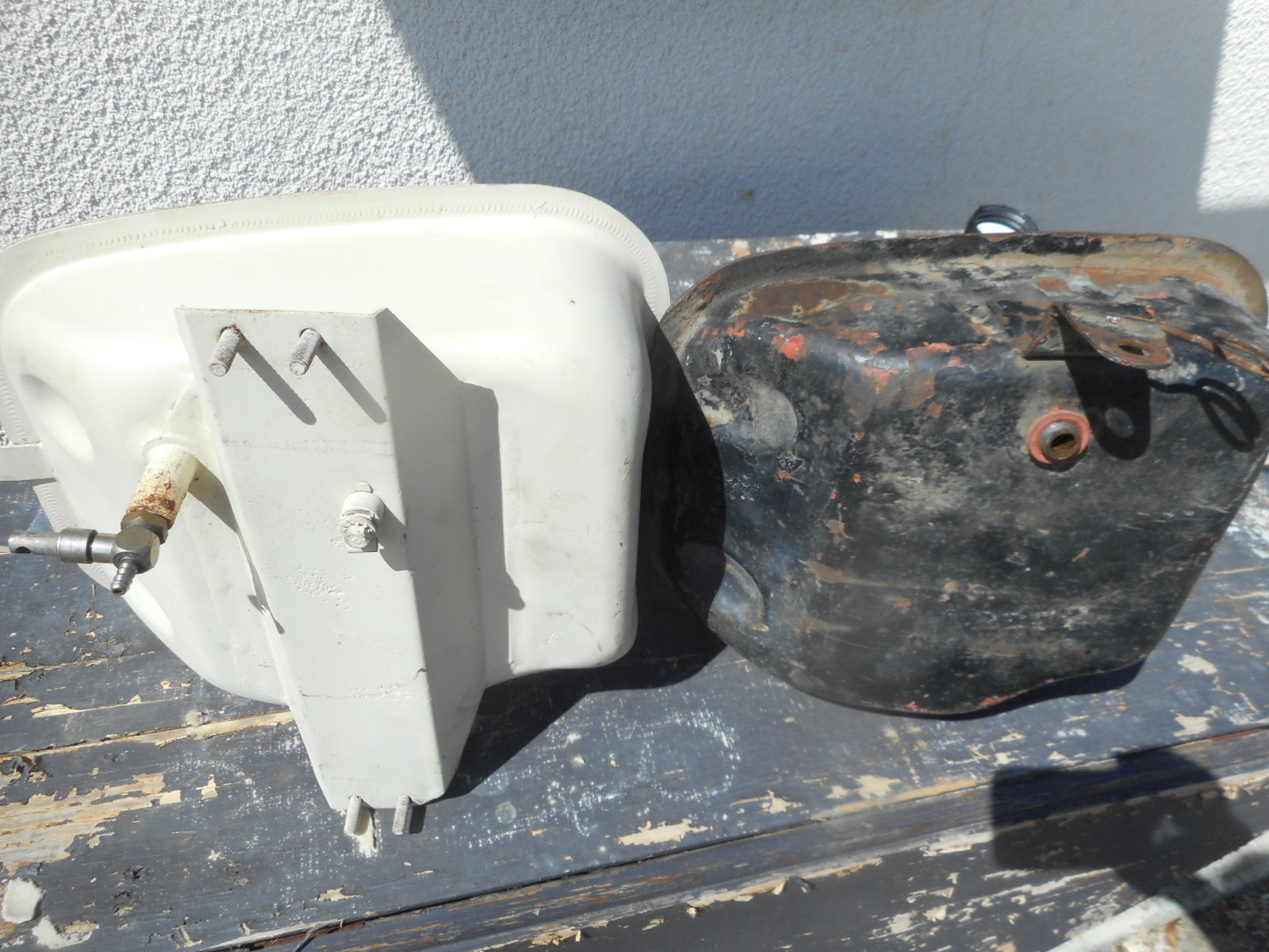

Savez-vous si un réservoir de S57 peut convenir au S57C?
Merci pour votre aide!
Re: compatibilité résevoir S57 et S57C
Salut, a la base le gabarit est le meme mais ça s'arrete la car sur le C le réservoir est sanglé et non boulonné et le plus génant c'est que la sortie sur le C est au milieu de façon a correspondre au hublot de la coque de plus c'est un filetage male sur le C et en plus il faut une patte spéciale pour maintenir la tige de commande du robinet tournant, donc dans l'absolue pas impossible a faire avec un bon travail de soudure mais pas évident.

Trop fort!!
Merci pour ces détails.
Je vois que tu as les deux modèles, à tout hazard tu n'en vends pas un (57C)??
A bientôt,
Luc
désolé pas vendeur.
