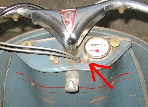

Le petit bouton du tableau de bord doit-être tiré
C'est justement l’arrêt moteur

La commande E doit être tirée aussi.

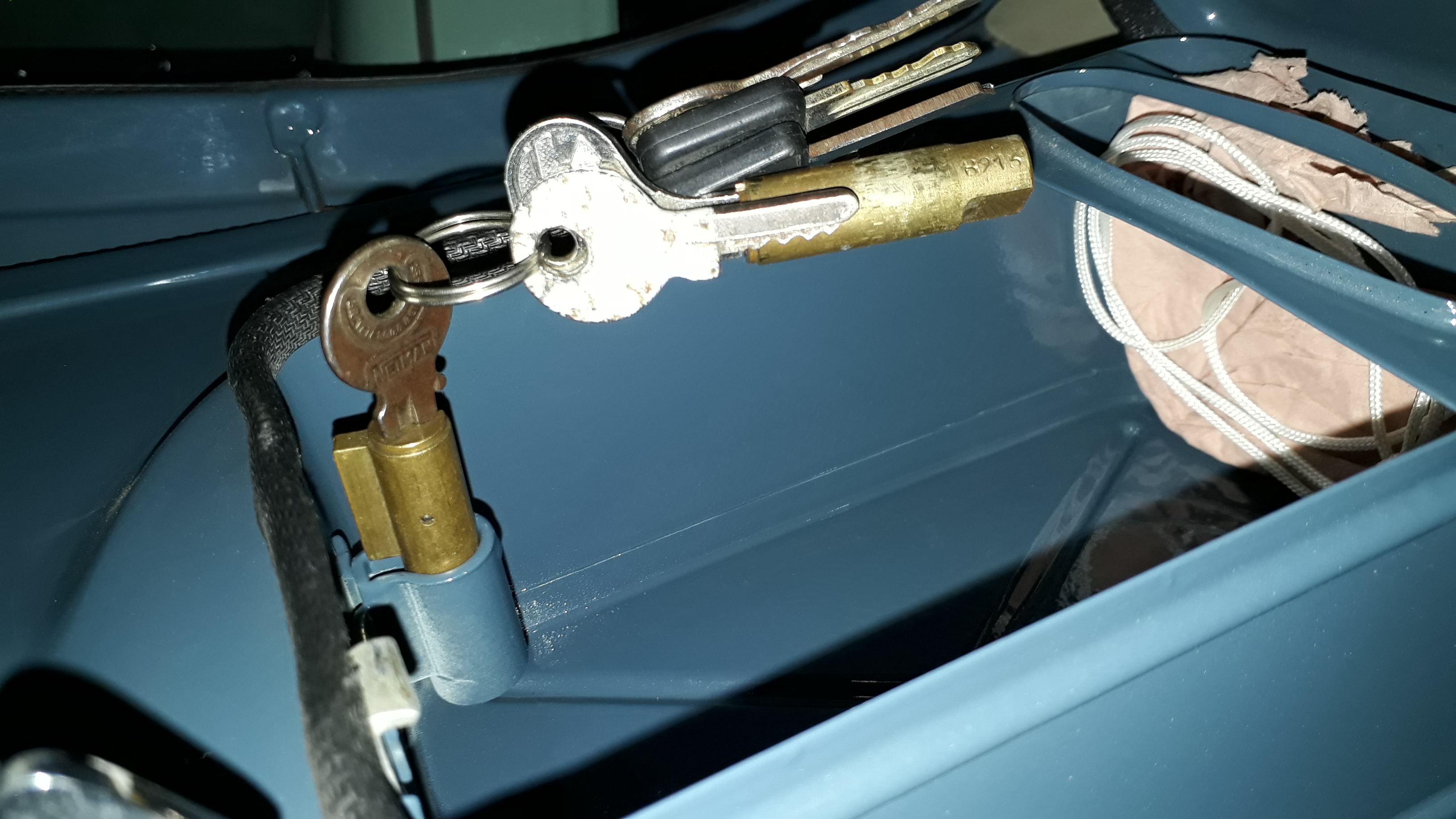

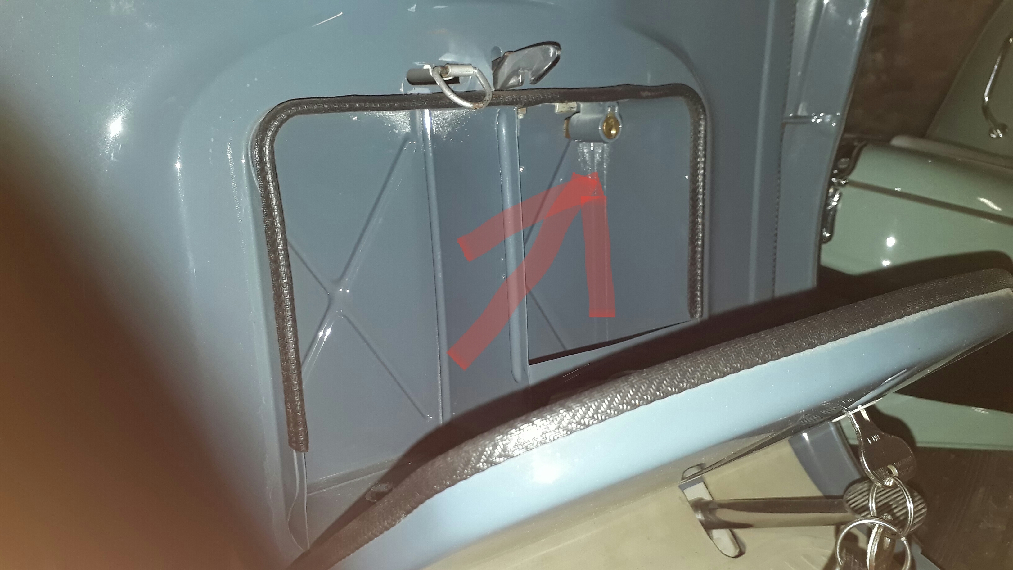

le logement sous le crochet est celui de l'antivol de "direction" qui quand il n'est pas utilisé est normalement logé dans la "boite a gant" .

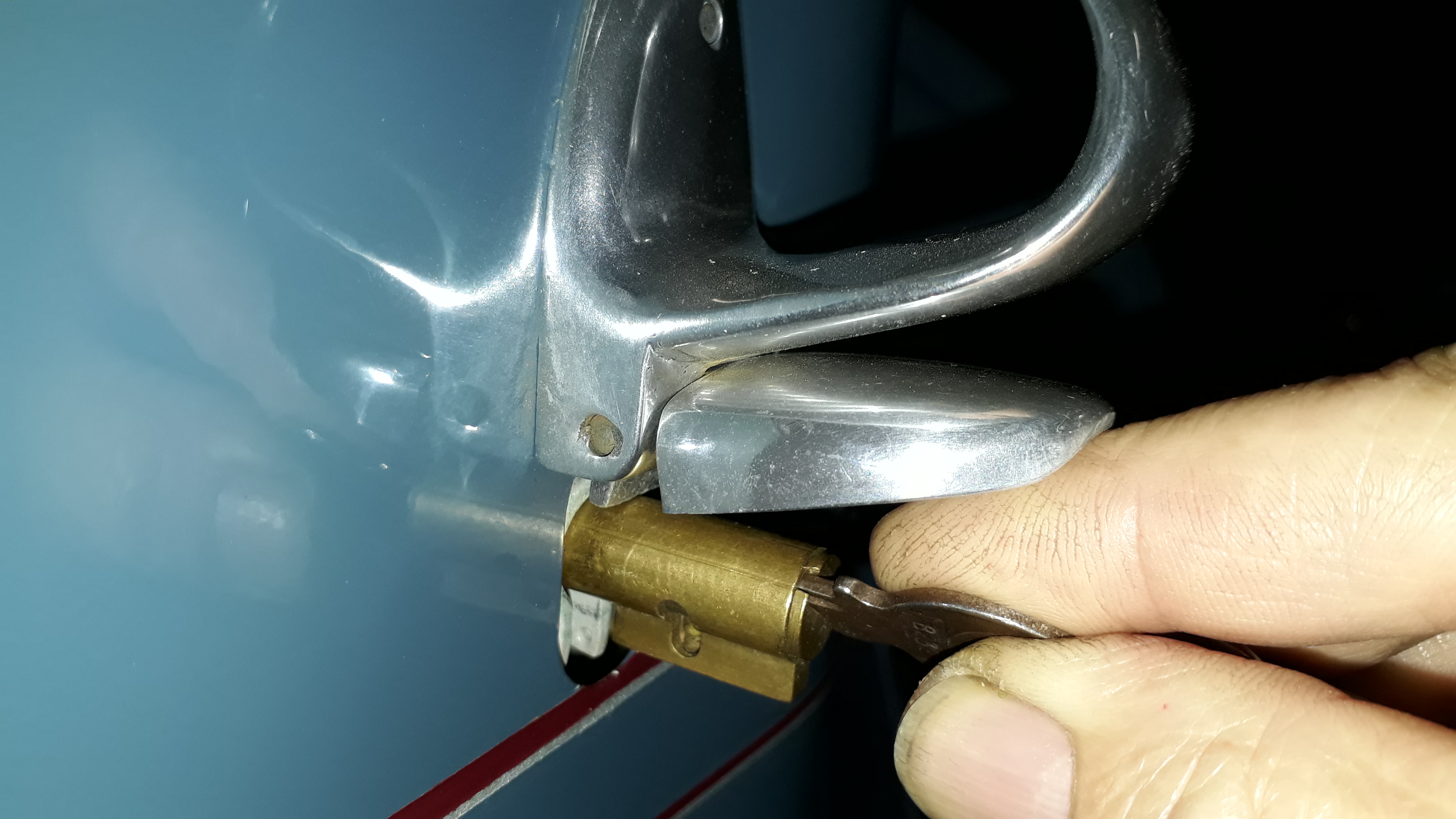

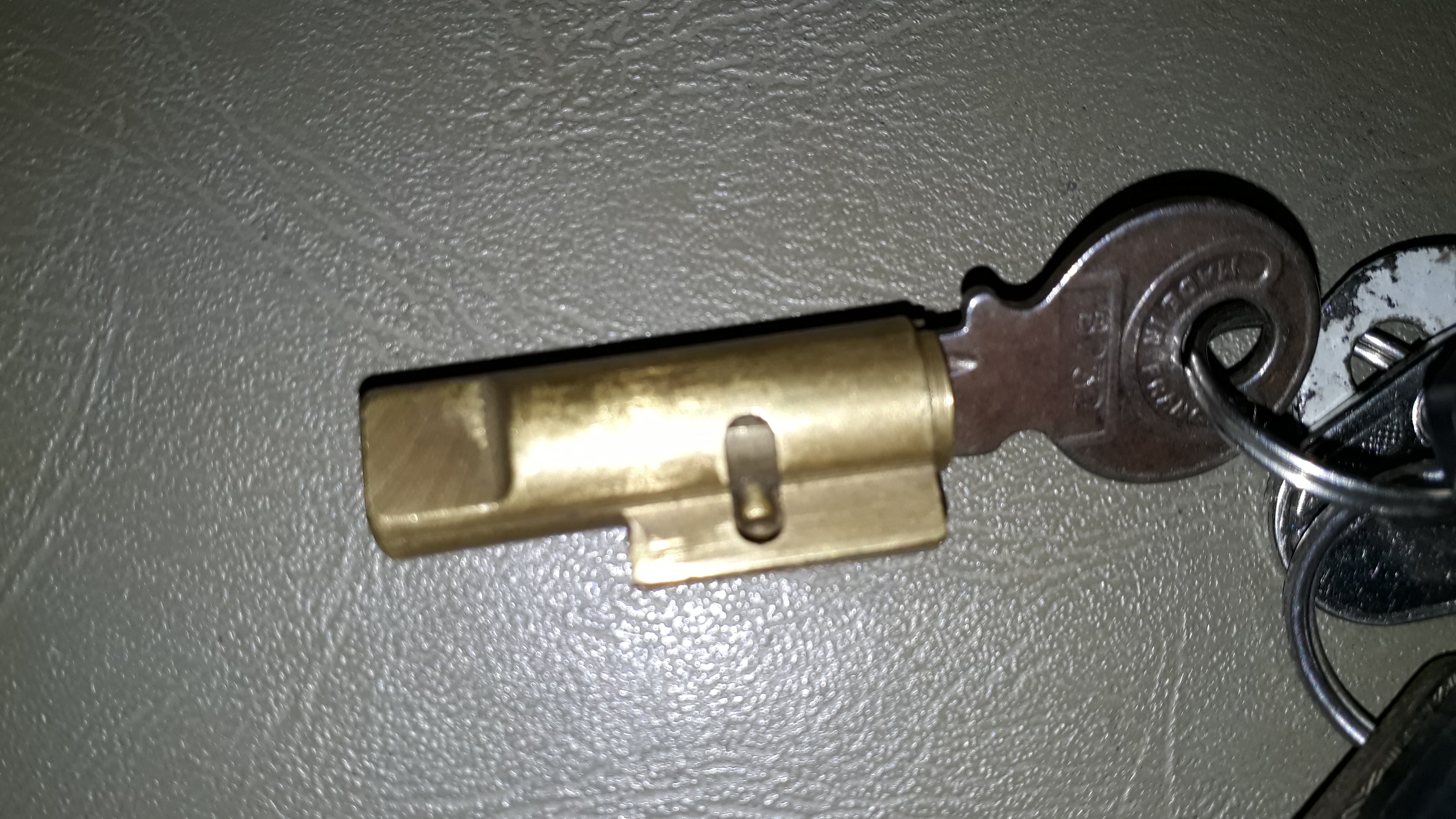

Re: Demarrage S57
Il n'y a pas de clef de contact sur le S57.
Si le Neiman est encore présent sur ton scoot, il est "rangé" dans la boîte à gant dans un support special.
Encore faut-il avoir la clef de la boîte à gants... Normalement, C'est la même clef qui ouvre la boîte à gants et qui permet de sortir le Neiman de son rangement pour le mettre en place derriere le crochet porte casque et ainsi bloquer la direction.

Certain inter marche/arrêt se bloquent en position arrêt Et il faut les tirer pour passer en position marche et d'autres pas...acma33 a écrit :le logement sous le crochet est celui de l'antivol de "direction" qui quand il n'est pas utilisé est normalement logé dans la "boite a gant" .
Pour le contacteur ,il a peut etre un pb il y a bien une position on /off
Sur les derniers modèles il faut les tenir poussé jusqu' à l'arrêt complet du moteur : probablement pour éviter d'oublier de tirer avant le démarrage !...

Bien vu pour l'antivol ! Effectivement en tournant le guidon le neiman rentre completement dans le trou et on peut bloquer. La clé etait bien presente bien sur.

+1 :sur le mien (1956) c'est un bouton poussoir pourvu d'un ressort qu'il faut maintenir (longtemps) pour couper le moteur et non un inter bi-stable

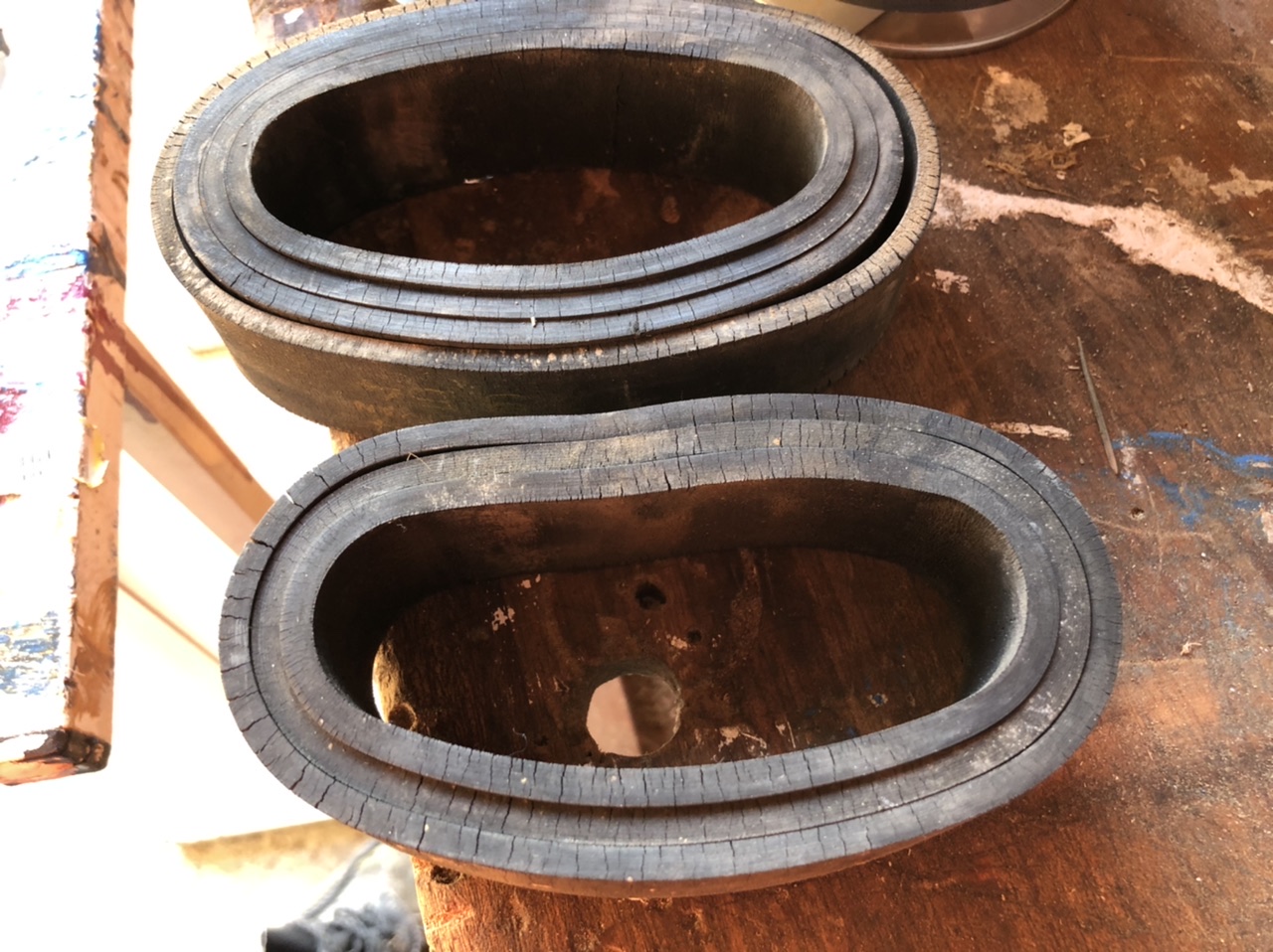

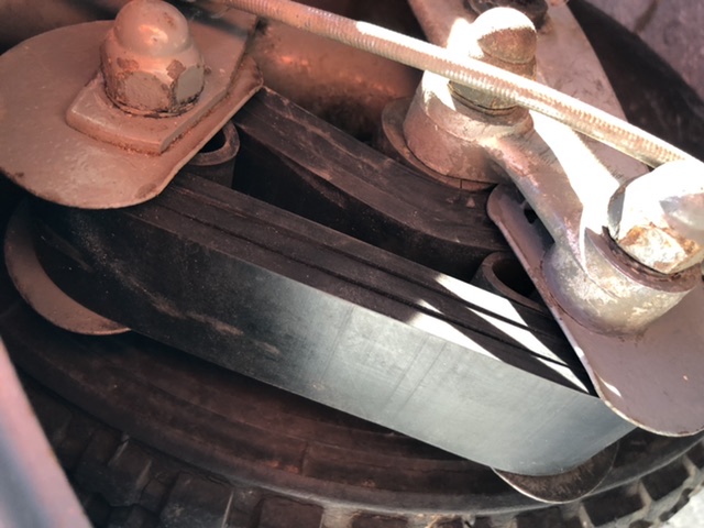

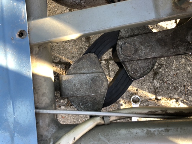

Aujourd’hui changement des amortisseurs, ça va, pas excessivement compliqué mais il faut de la patience avec les boulons rouillés!
Je vous envoie lla photo des anciens amortisseurs et les nouveaux en place. Puis l’arrière :

Euh... Tu es parti d'une base de combien d'anneaux neufs ?
Re: Demarrage S57
je pense que notre ami eloy devrait visionner les posts sur le positionnement des anneaux sur un s57 car la il est loin du compte et il risque d'avoir quelques surprises au roulage.

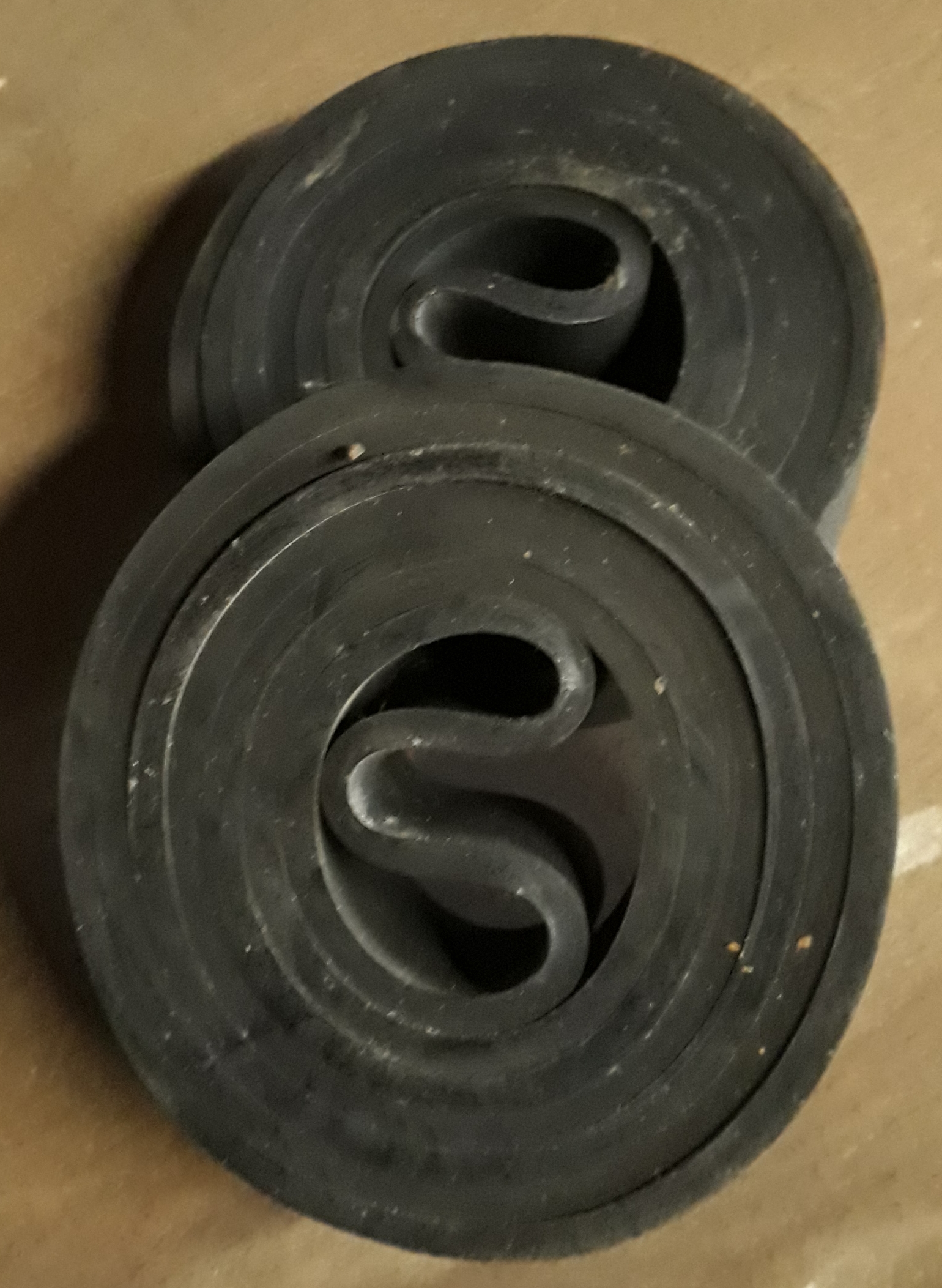

Re: Demarrage S57
bonjour, j’ai pas vu ces posts, mais j’ai mis autant d’anneaux quil y avait a la base, 4 derriere et trois devant. je vais regarder...
On les voit dans les photos, les anciens comme les nouveaux, je ne vois pas ce qui peut rater sauf si les anciens n’étaient déjà pas bons...

Re: Demarrage S57
non, j’ai pas trouvé de post sur le positionnement des anneaux, un petit guidage serait le bienvenu.
et d’ailleurs, bonne année à tous!
je viens de voir qu’il y a plusieurs pages, je n’avais vu que la première.
là j’ai regardé toutes les pages, pas plus d’info. vraiment besoin d’un coup de pouce.

Tes anneaux sont trop grands.Eloy a écrit :je ne vois pas ce qui peut rater sauf si les anciens n’étaient déjà pas bons...
Tes roues risquent de se bloquer dans le garde-boue AR et/ou le coffre AV !
Tu dois acheter des blocs de 7 anneaux X 35 et installer les plus courts.

Re: Demarrage S57
ah je vois, dans ceux que j’avais acheté il n’y avait que 4 anneaux il me semble. bon l’avantage c’est que maintenant je sais comment faire!
Si je comprends bien le risque est que les suspensions sont trop lâches, en attendant d’en remettre des plus petits il faut que j’évite la grande vitesse et les trous sur la route. Mais de toutes façons la bécane n’est pas en etat pour des folies, toujours cette perte de puissance quand je prends de la vitesse, et le deuxième vitesse qui saute, faut que je regarde ça j’ai vu des posts interessants.
merci pour l’aide et a bientot!
