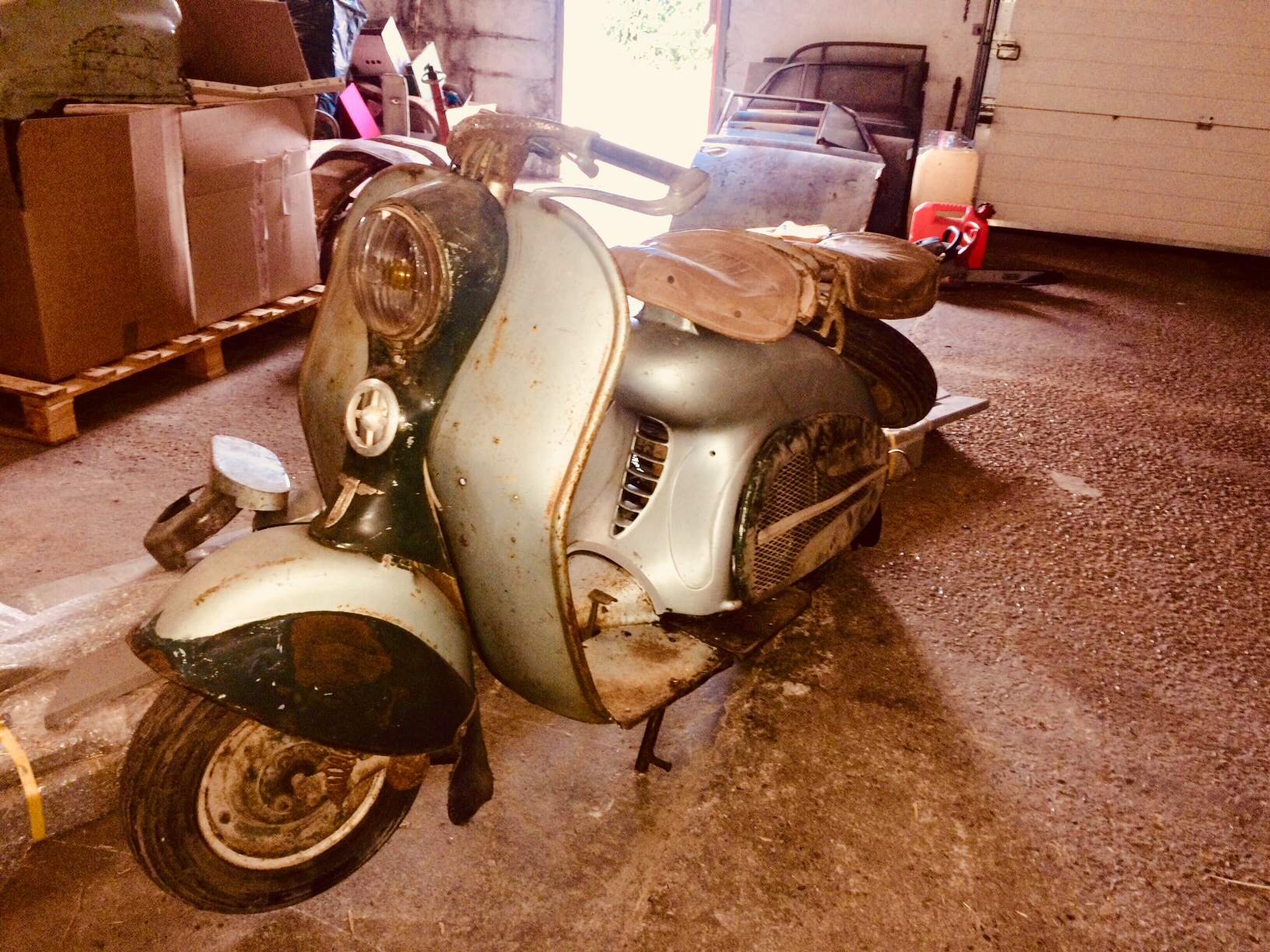

Moi qui en rêvais depuis des années, j ai reçu de la part du père noel un SCC :love:
Re: dans la hotte du père noel

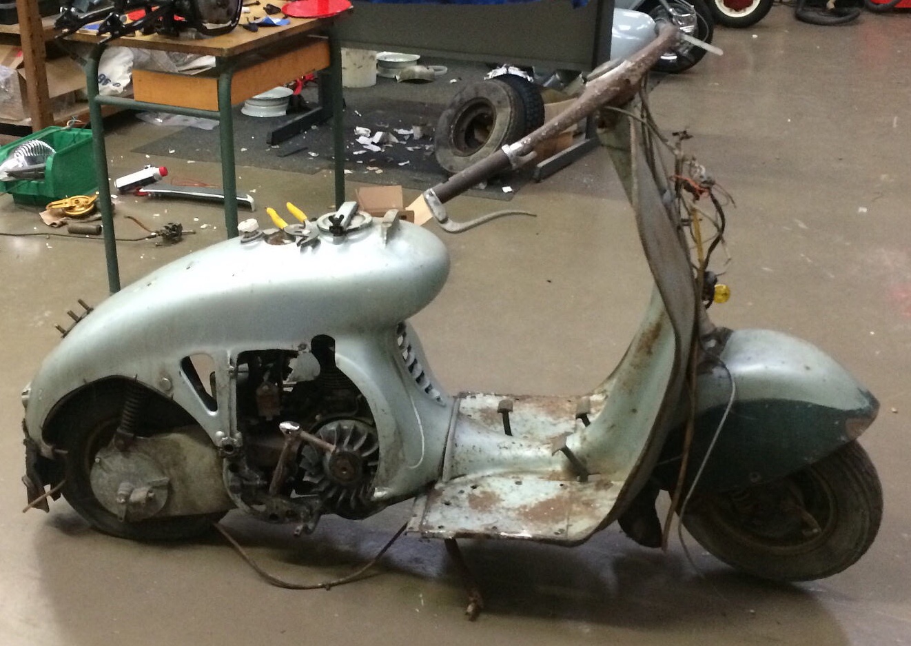

Le scoot est complet
Le moteur a de la compression, mais une bonne révision s impose.
Je vais commencer par le démonter et direction sablage.
Un beau projet pour 2018.

bonjour
sablage ?
ça n'ai pas sa couleur d'origine ?
il y a encore des pièces qui traine pour ce modèle ?
bien sympa papa noel :love:
Une partie du scooter a été repeint, la partie sombre.
Pour les pièces il n y a pas de problème, j ai acheté le scoot a Xavier de casalambretta il a un peu de stock.

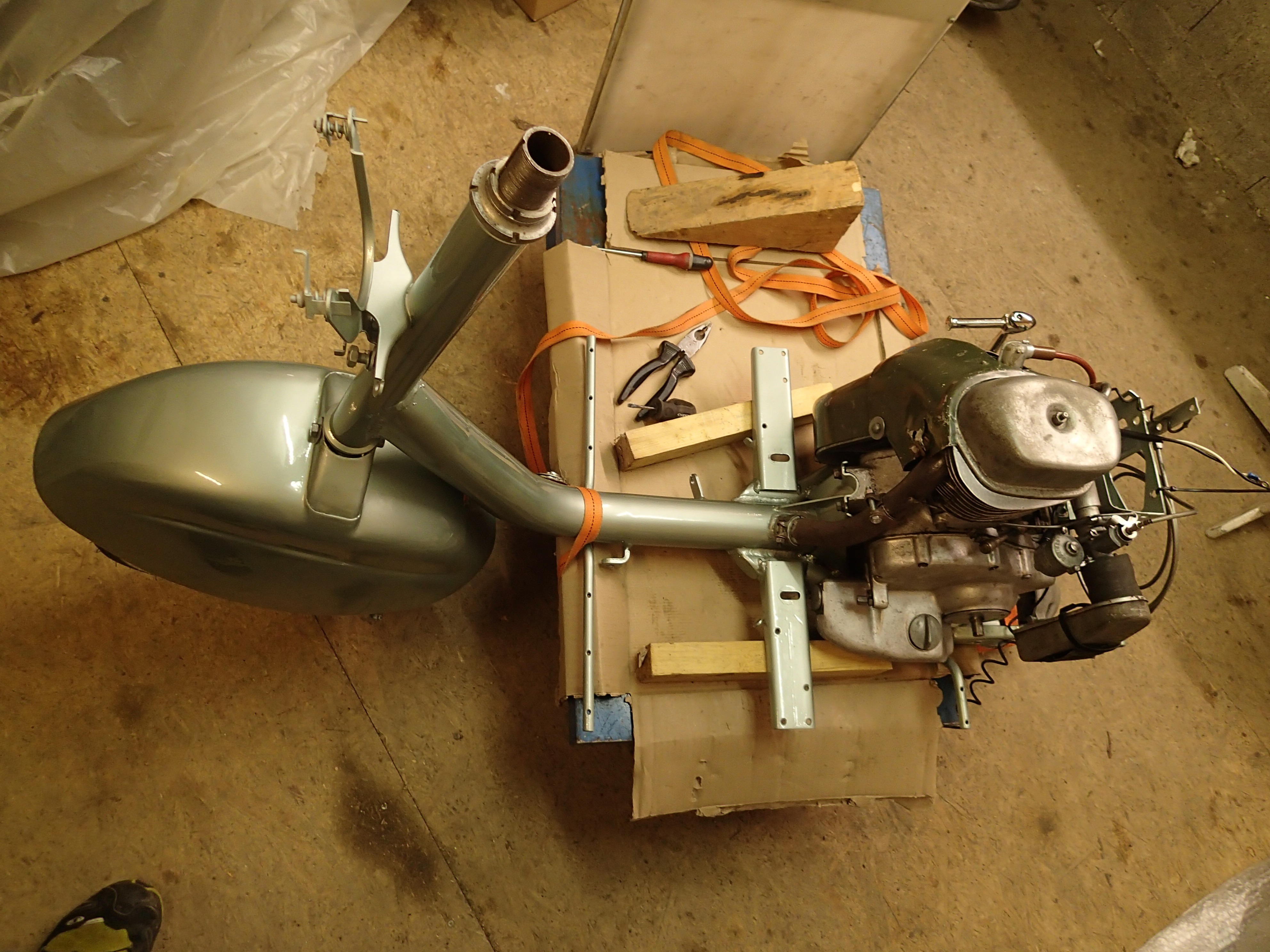

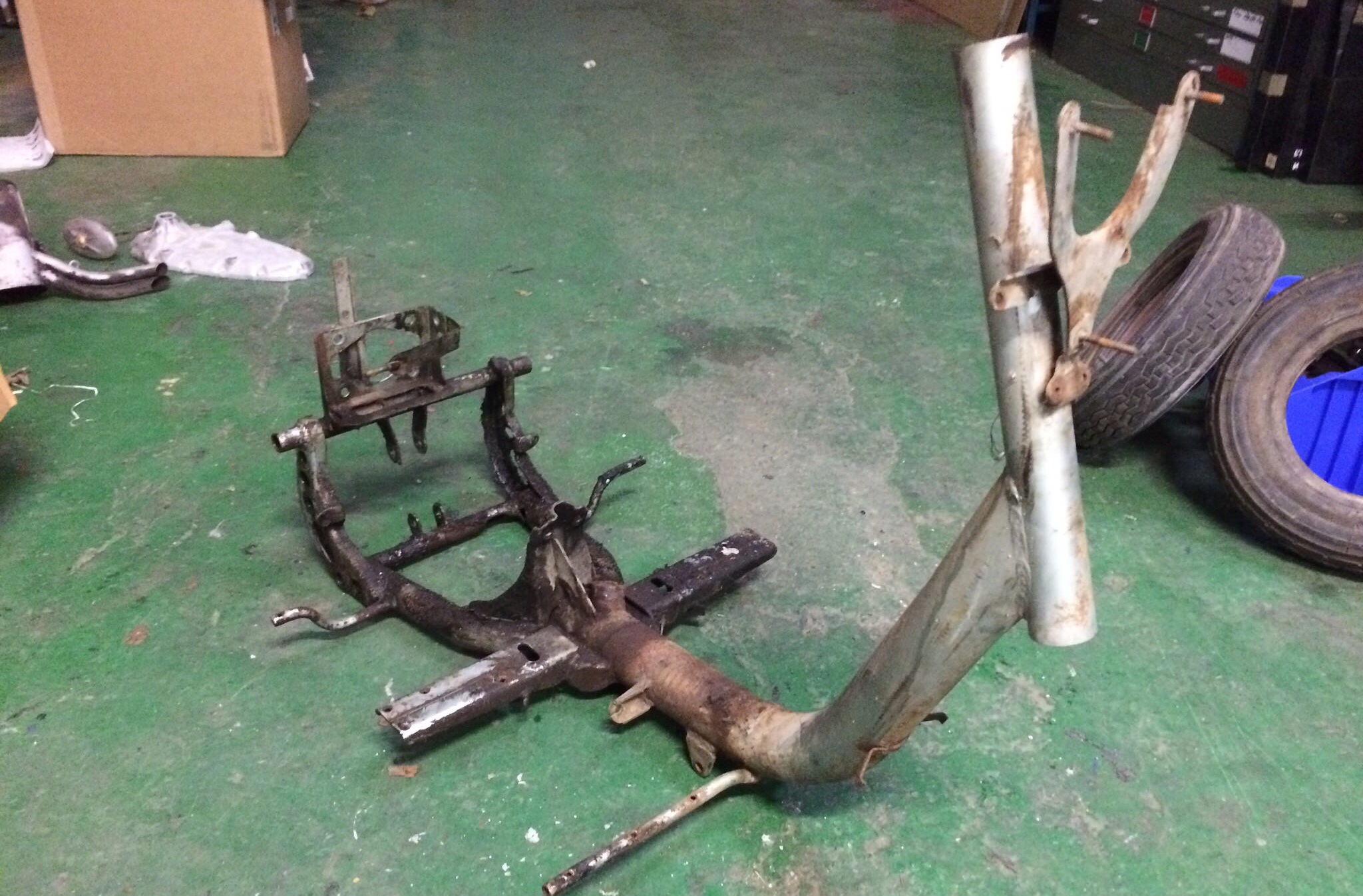

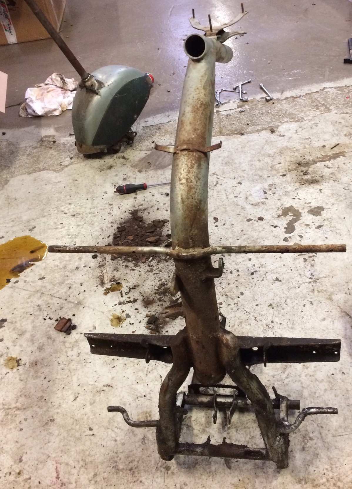

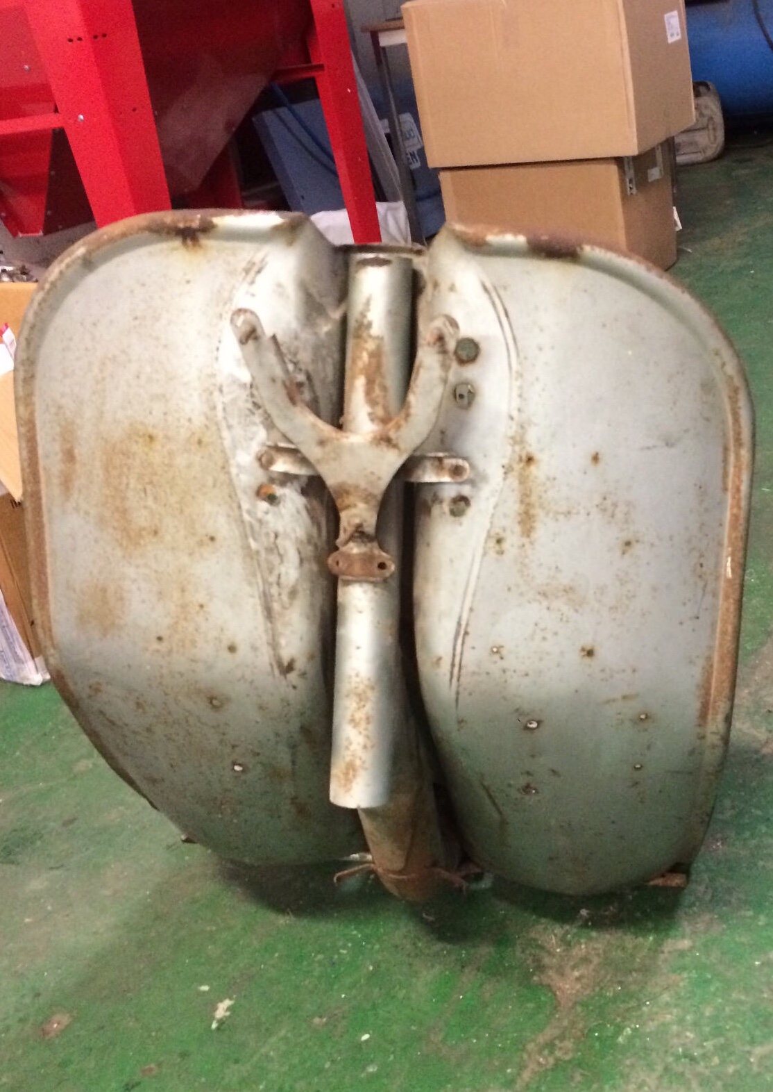

Démontage du scooter avant sablage.

Re: Un SCC dans la hotte du Père Noel...
Message par dimitri »
le cadre qui fait office de pot d'echappement n'est pas pourri ?
Moby, SCC, Terrot VMS 2 et VMS1, Speed Mors
Non et même s il avait été pourrit c est réparable
dimitri
Messages : 80
Inscription : 23 sept. 2006, 20:06
Localisation : Montbéliard (25)
oui je sais bien
mais c'est rare et comme le cadre part direct au sablage cela semblait bien vouloir dire qu'il était bon

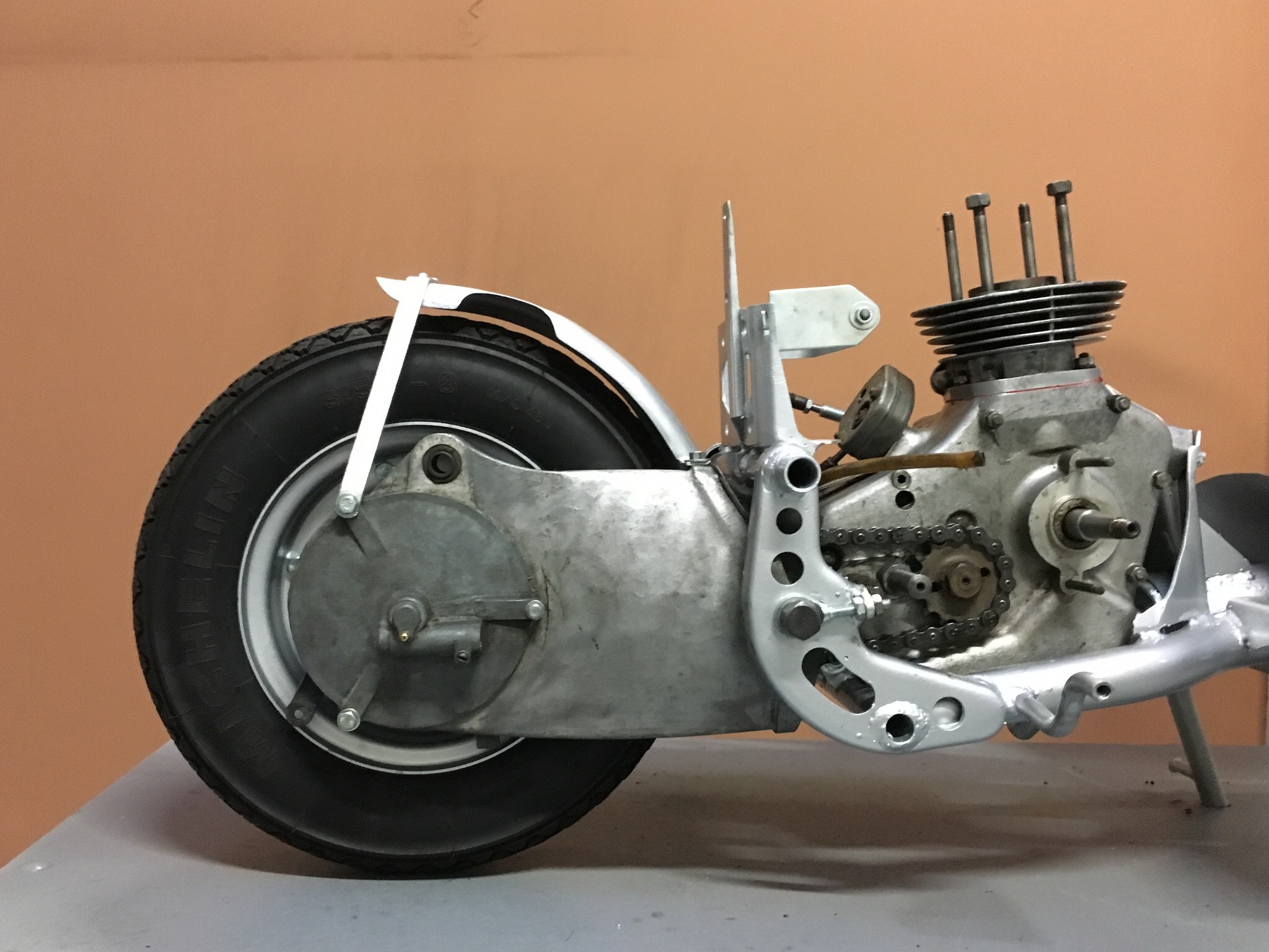

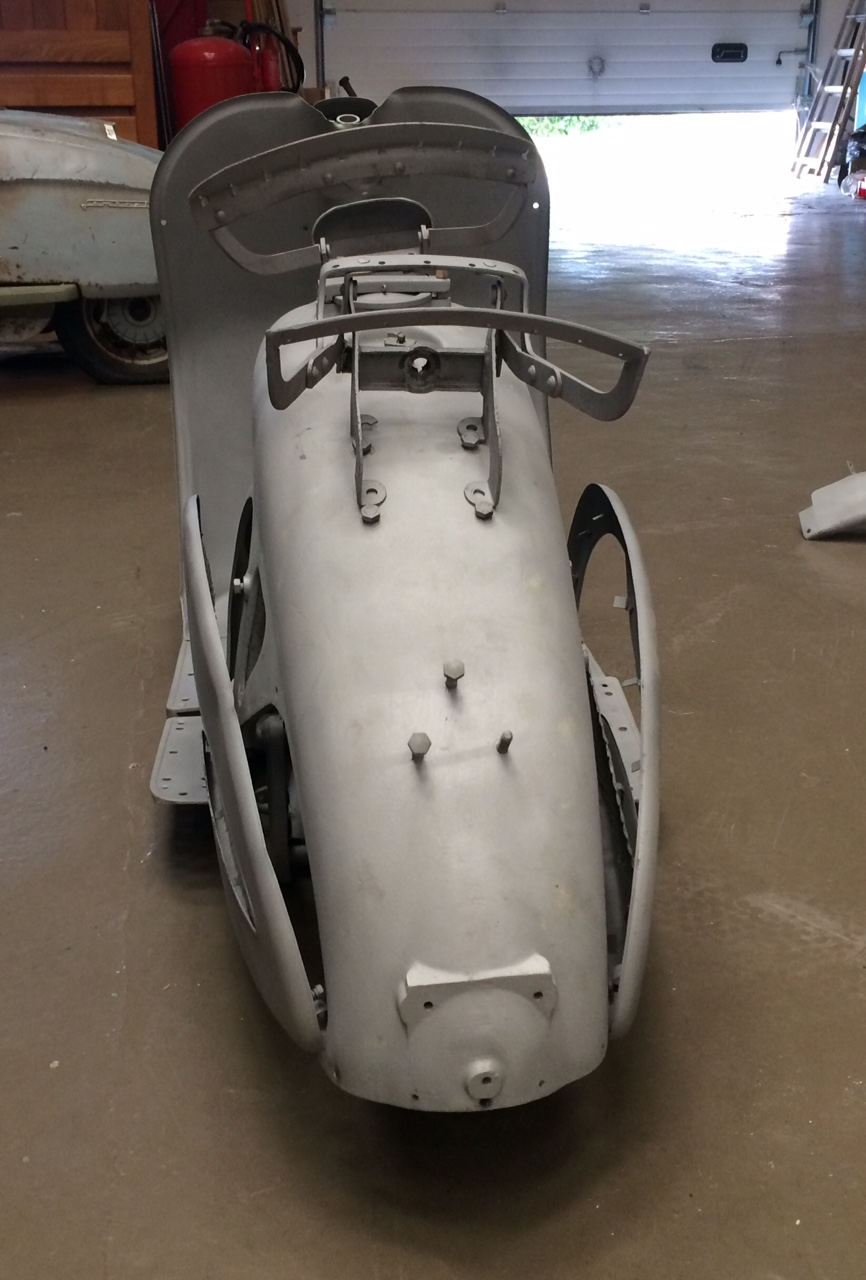

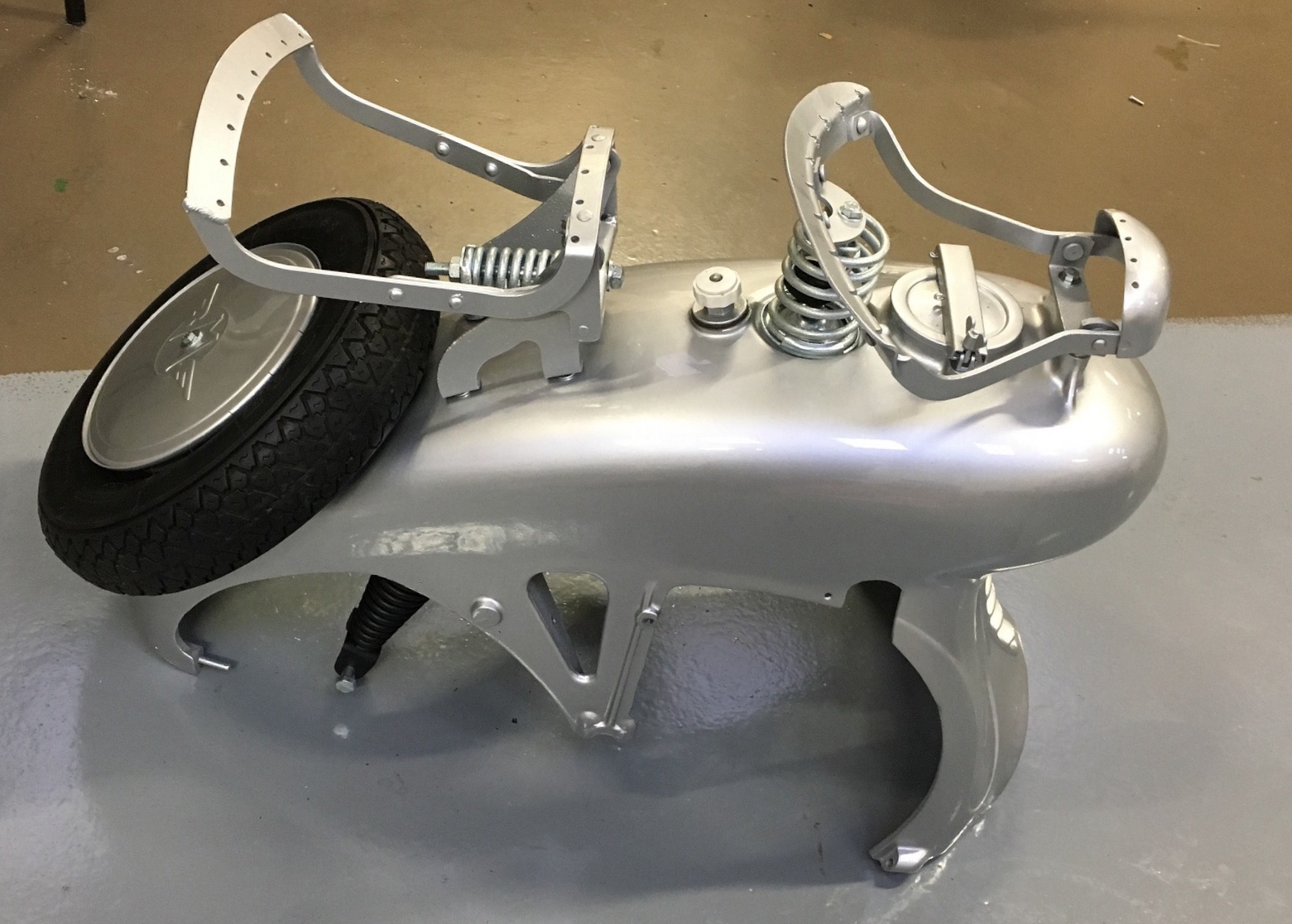

Et voilà retour du sablage
Demain je fais les petites finitions et il part pour la peinture.

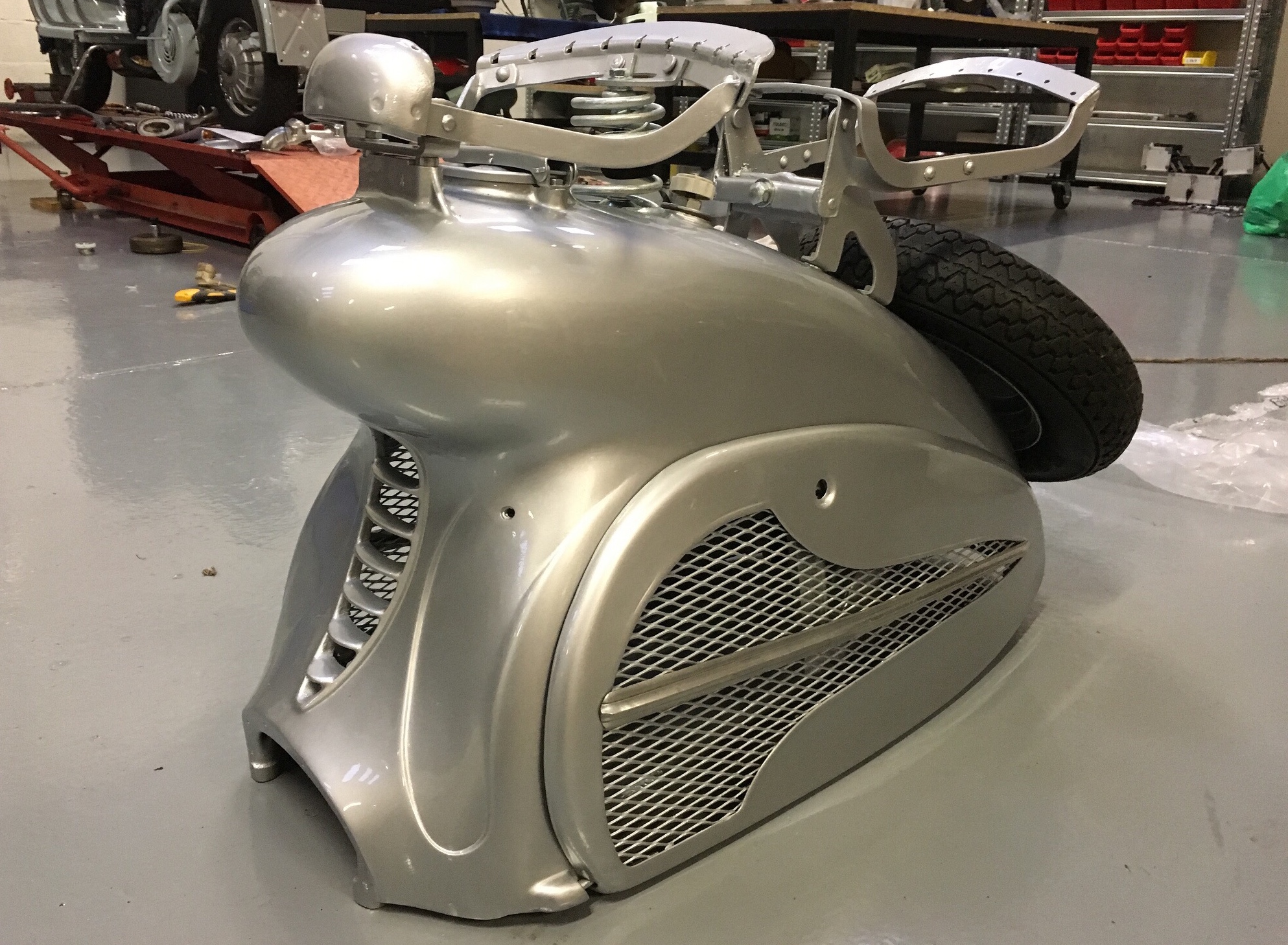

Retour de peinture et remontage de la fourche
Messages : 2053
joli travail, j'ai hâte de le voir terminé ! je ne pense pas que l'on ait encore vu un Motobécane SC lors d'une balade TTS :roll:

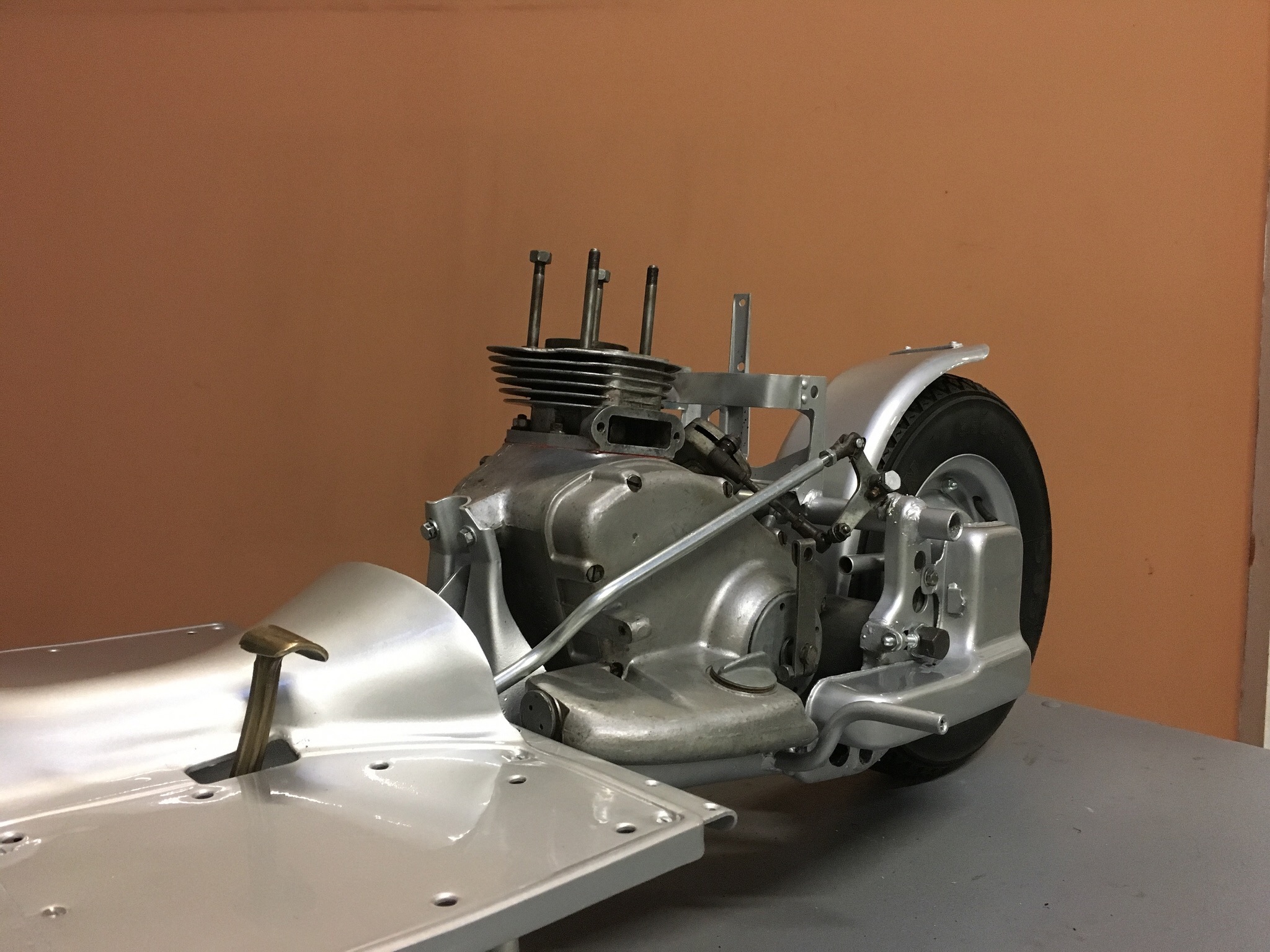

Ce WE j ai commencé le nettoyage du haut moteur avec Tontonscoot
Le cylindre, le piston et les segments sont impeccables.
Le moteur a très peu tourné.

l'avantage du 4 temps c'est qu'il n'y as pas besoin d'ouvrir le bas moteur.
Messages : 824
En général, le spi côté allumage est sec, et même si il n’y a pas de lien sur le fonctionnement du moteur, l’huile qui barbouille les vis et bobines fait un beau bazar. Comme ce moteur est très peu accessible dans son cadre, c’est bien de le faire avant ?

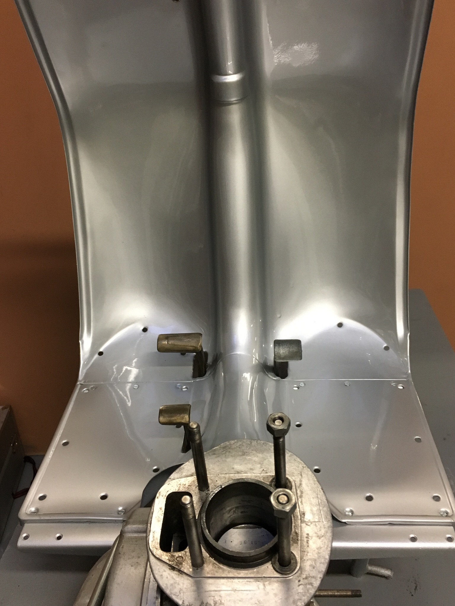

Remontage en série avec Xavier.
Petite question, savez-vous dans quel sens se remonte le piston ?
Sur le dessus du piston il y a deux échancrures, une est plus petite que l’autre.
La petite échancrure va bien en face de la petite soupape ?
Merci.
Messages : 2239
grande encoche coté soupape d'admission qui est plus grande que celle d'échappement et ne pas oublier de tiercer les segments

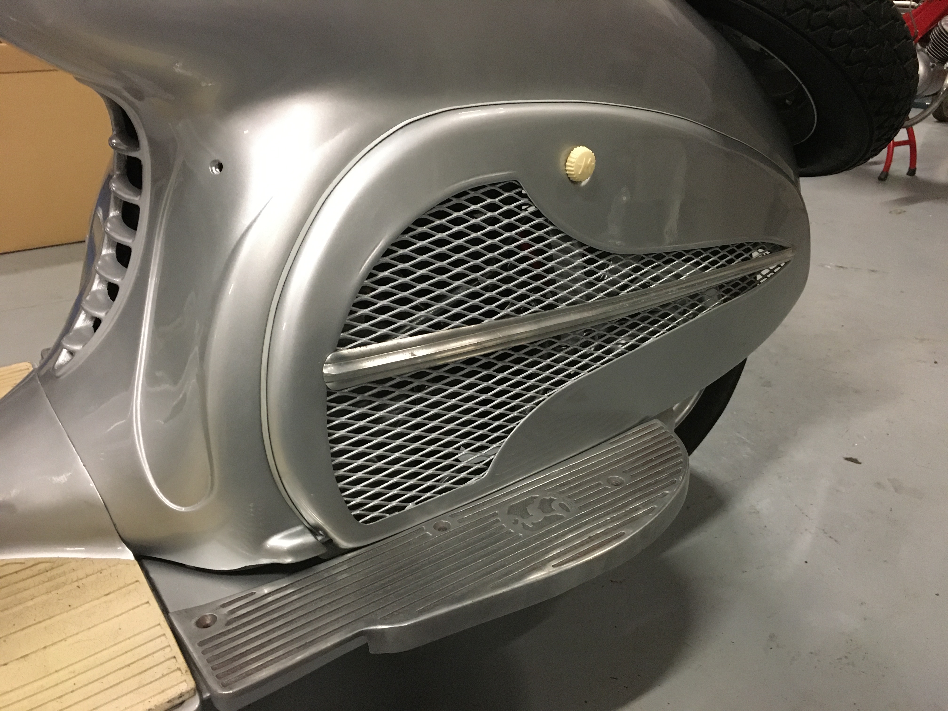

Et voila le chrome est fait
Réalisé par Saca. Bonne qualité de réalisation et rapide.

c'est beau... Ils t 'ont donné le procédé de chromage( cuivre ou nickel+ chrome ou chrome direct)? tu saurais donner une fourchette de tarif? je comptais faire un devis chez Bretagne Chrome a Pluvigner... je n'avais pas été déçu( il y a 10 ans) hormis un petit écaillage au niveau de la poignée de sélecteur
Le tout 150 euros

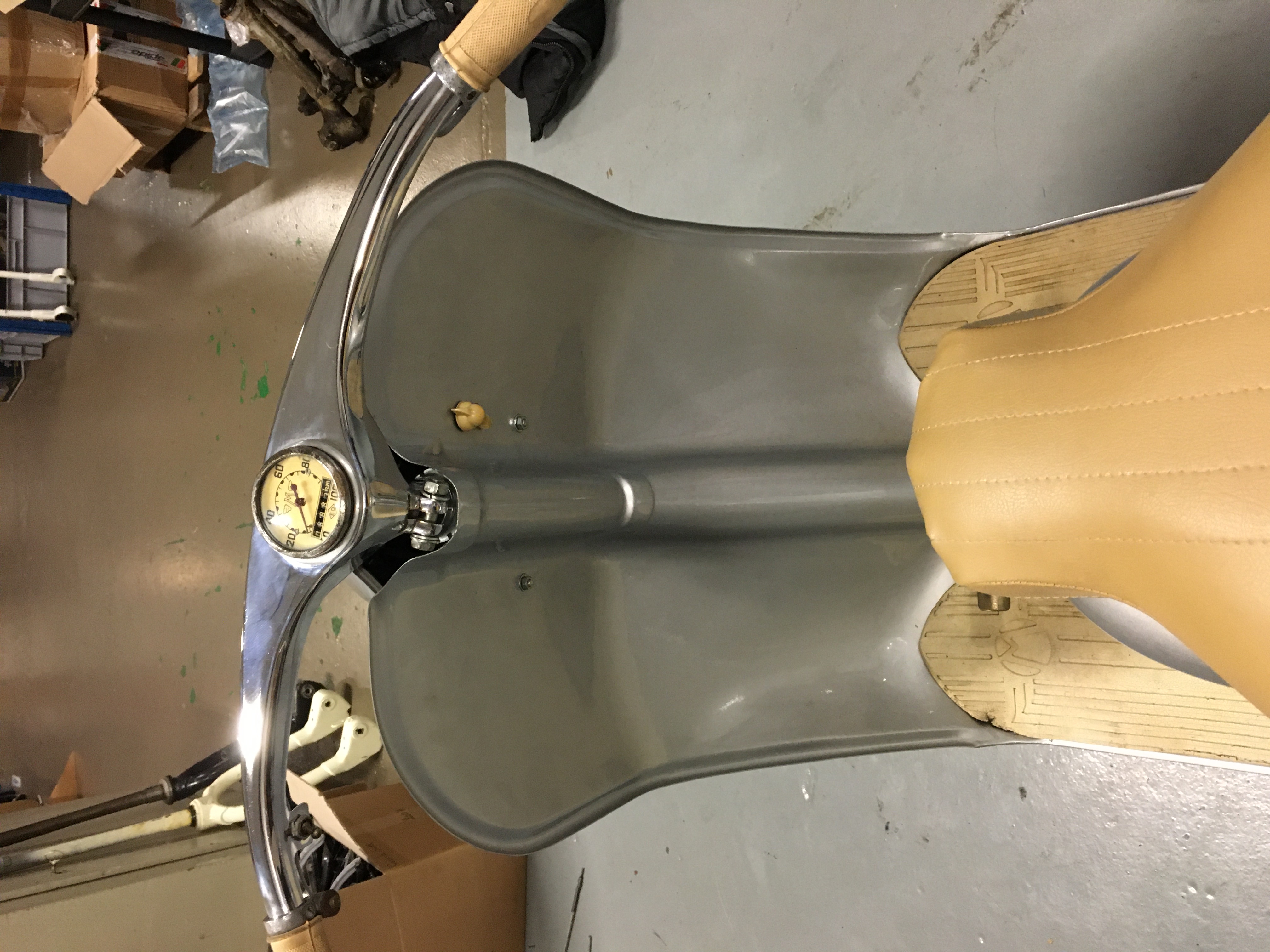

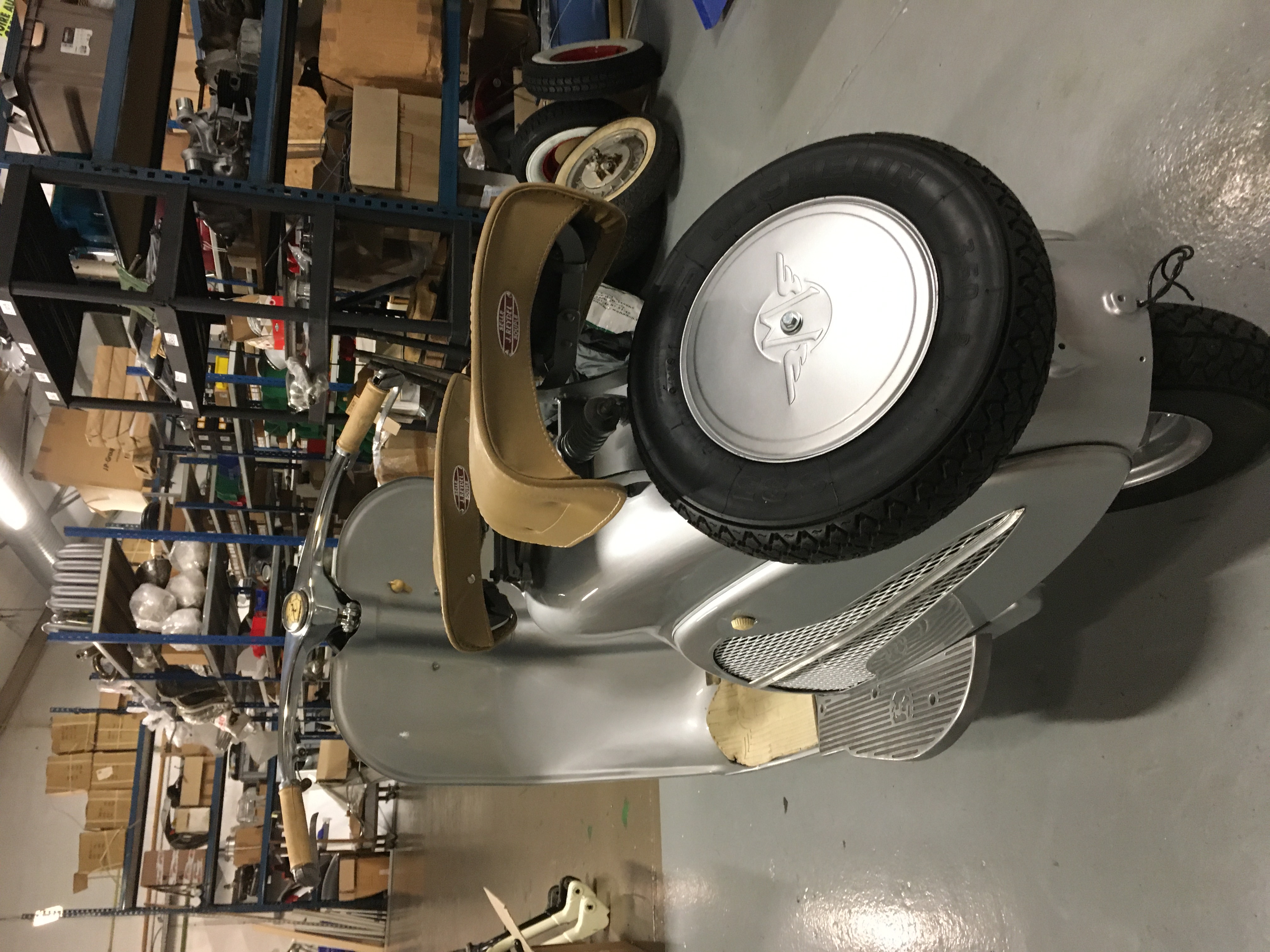

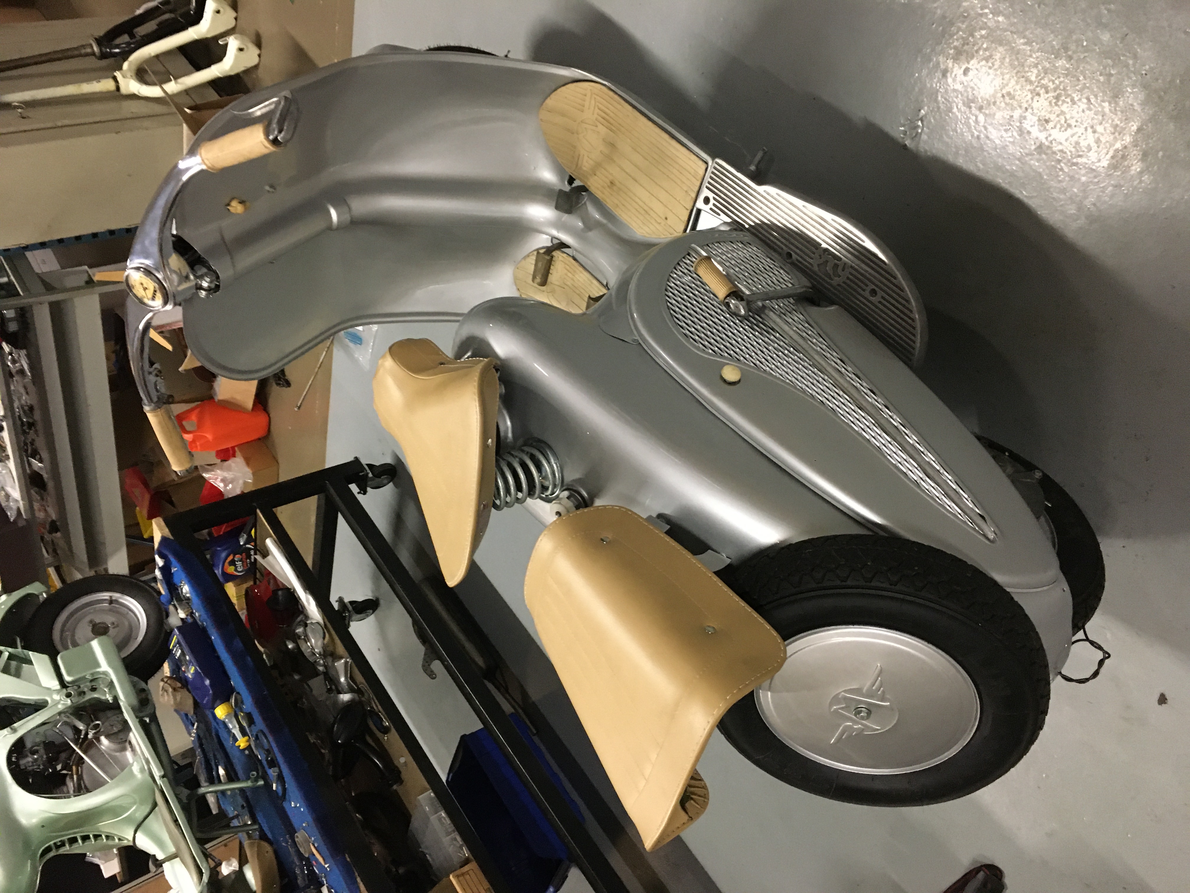

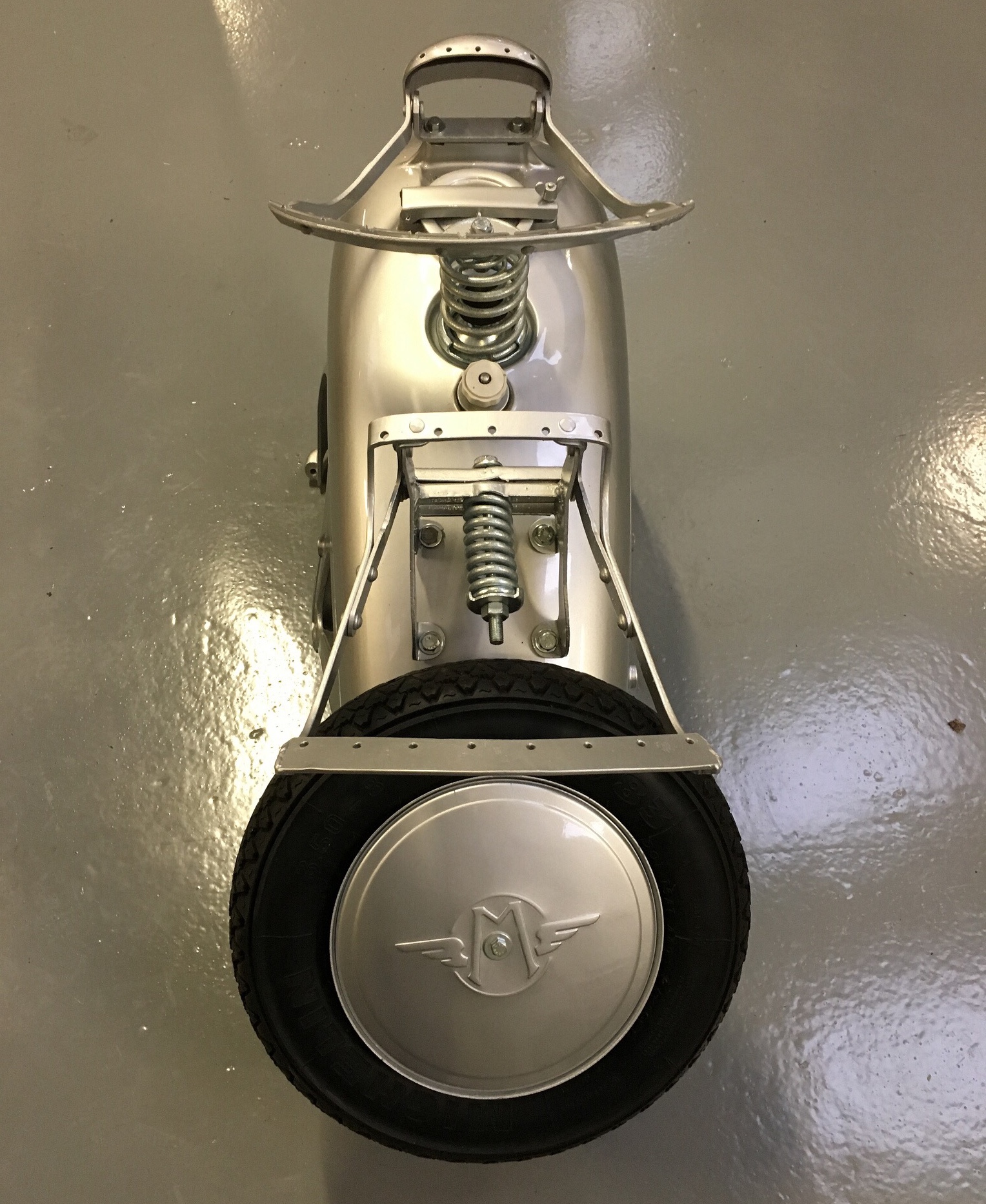

Et voilà le scooter est enfin remonté.
Il ne reste plus qu a tester.
Si vous cherchez des dessus de selle neufs, Xavier a encore quelques exemplaires en stock.
WAOUH !!!
SUPERBE ! :love:

Messages : 2239

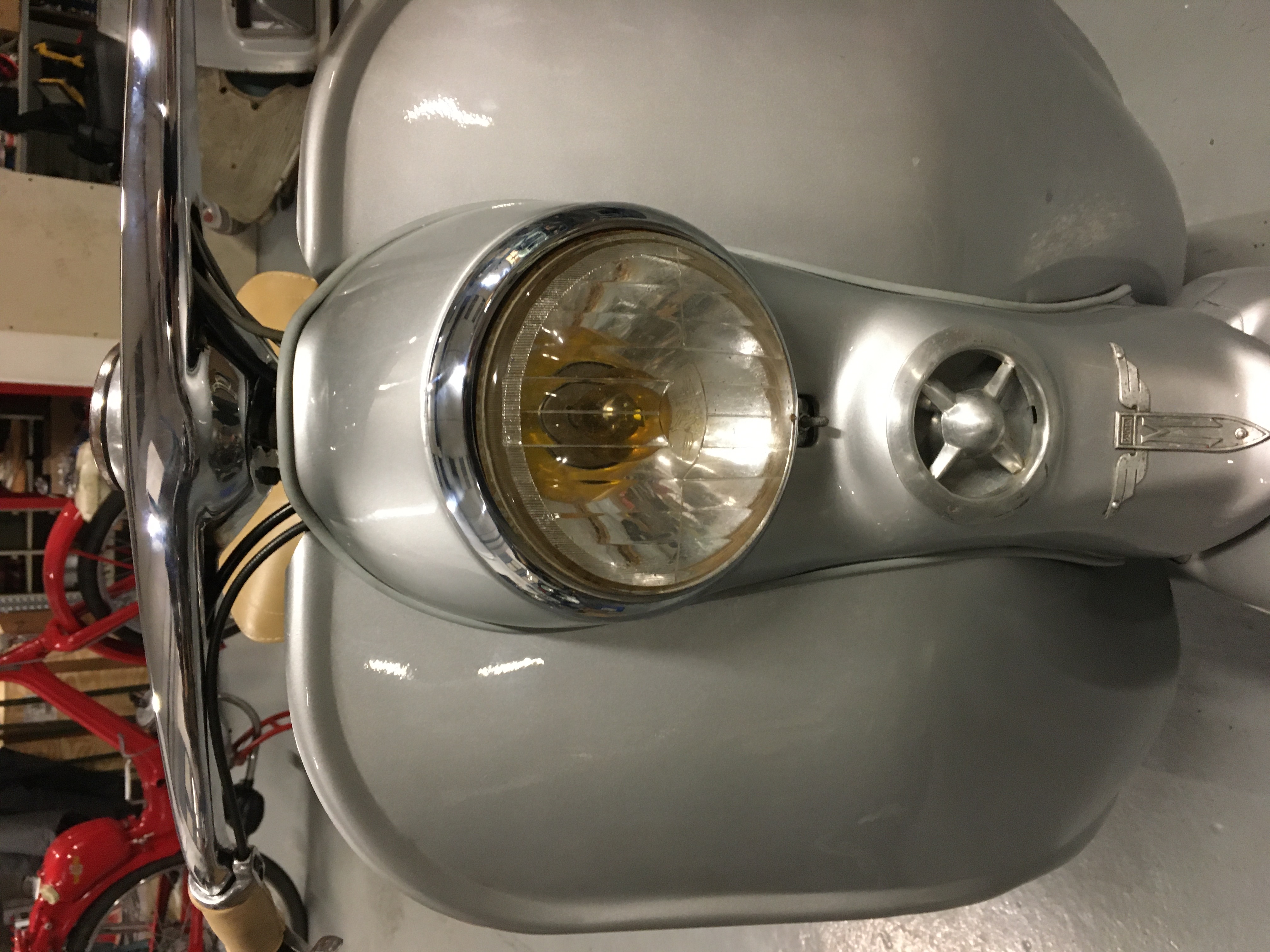

salut, félicitation juste deux petits détails le cerclage de compteur pas chromé ça le fait pas et le sigle ailé motobécane du frontal normalement peint en rouge avec les reliefs couleurs alu, avec un petit pinceau d'écolier et de la peinture a maquette tu peints le sigle et aprés avec un tampon de laine d'acier triple 0 tu ponces les reliefs délicatement de façon a éliminer la couleur rouge juste sur cette partie et c'est top, pour les vitesses premiére au talon et 2 et 3 sur l'avant .

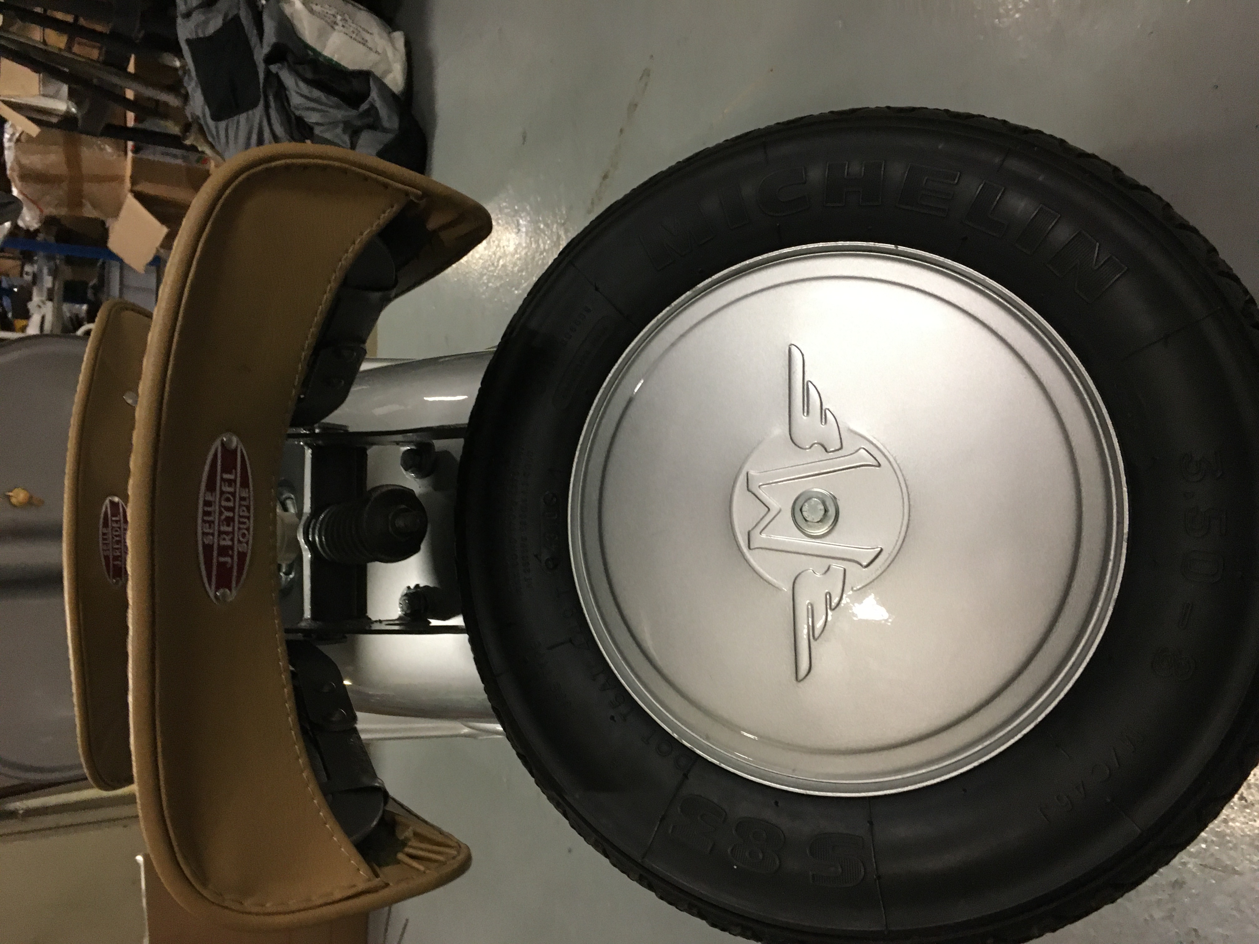

Pour illustrer le propos de jm , une photo du logo du sien
