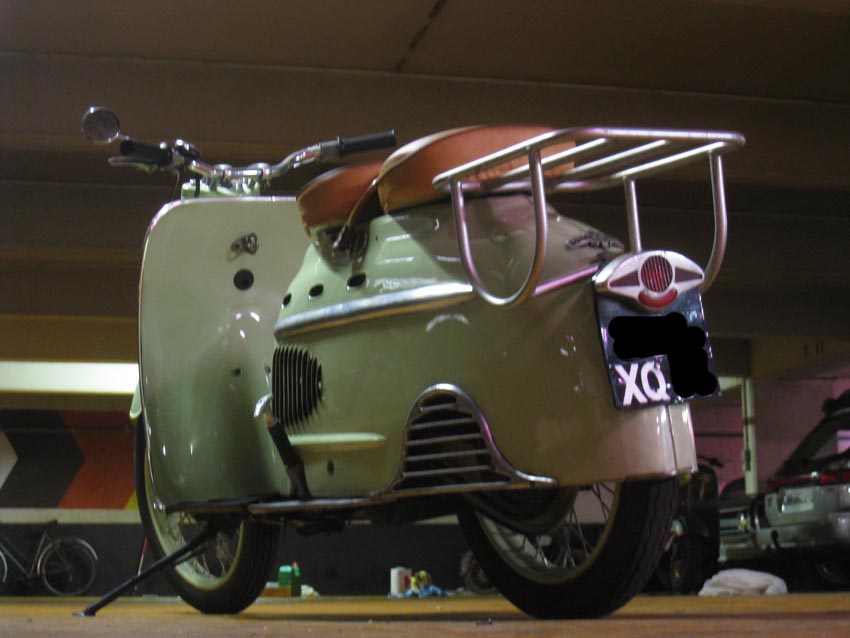

bon a cause de cette meteo de merde ,ballade prevue annulée :roll: alors du coup ,depart pour le box ,il fait froid mais c'est pas grave le plaisir du bricolage est la :wink:
et voila le travail,2 hrs plus tard ,un paris nice "naked"
la partie cycle est vraiment en tbe,aucun jeu que ce soit dans le systeme amorto/direction et meme sur le pedalier on dirait que c'est neuf,je vais finir par croire que les kms affichés au compteur sont les bons !!!!!! (on verra a l'ouverture du moteur :?:

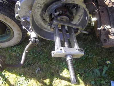

Apres autopsie du moteur et du reste et les quelques infos glanées auprés d'un ancien qui possede le meme mais aussi un mors "standard' + constatations sur le tas voici en vrac quelques pistes:
Le bloc de base semble vraiment etre le meme,nous n'avons pas vu de difference flagrante
vilebrequin different
Sur le bras de suspension av un garde boue /déflecteur a été ajouté ,c'est d'ailleurs gênant pour mettre en place la roue .
La liaison entre la colonne de direction et le guidon est différente a priori
La boîte de vitesse à chaînes entraîne un sens de rotation inverse du moteur donc les pieces du systeme de refroidissement (carter/volute) sont différentes .les rupteurs egalement
Les rapports de boîte sont différents ,le kick a sa cinematique inversée .
Le mécanisme d'embrayage est rendu solidaire du vilebrequin par cannelures au lieu de clavette 1/2 lune.
Les disques d'embrayage qui ont un diamètre supérieur sur l'Alcyon coulissent sur 6 tétons solidaires du pignon triple au lieu de 4 et ont des trous complets et non de simples échancrures .
Sur la carrosserie ,suppression de plusieurs trous d'aération .
Quelques photos en plus ,le scooter a assurement peu roulé ,toutes les pieces d'usure sont en tbe , cylindre cote origine,coupe segments nickel ;......remplacement de tous les roulements et joints,deglacage cylindre la suite bientot

ce samedi,operation remontage du moteur au prgm
objectif qu'il soit tournant a la fin de la journée :wink:
demarrage a 9hrs avec des croissants Un bon" brainstorming" pour commencer => essayer de comprendre la cinematique ,etudier les differentes possibilités de montage, verif des calages ,nettoyage des pieces ,preparation et decoupe des joints dans du papier de 0.8mm. ,preparation de l"allumage pour le tester....
je vous rappelle qu'il n'existe ,a ma connaissance, aucune doc sur ce type de montage :roll:
Malheureusement,malgré tout le savoir faire de jean marc et sa patience sans borne,la "bete" se révelle plus coriace que ça !!!
et a 17 hrs,nous venions juste de refermer ,il y aura donc une autre seance......
merci a mon "gourou"
quelques photos pour illustrer
plateau allumage
pour rappel,le coeur du pb
url=http://fotoforum.fr]Image[/url]
montage a blanc
un dernier montage ,notez au passage le systeme de masselottes du systeme anti retour du kick,un vrai bonheur a positionner ,presque comme la cage a aiguille du pied de bielle
en suivant,on redemonte tout , nettoyage et montage du carter lateral ,pas mal de boulot encore !!!!!

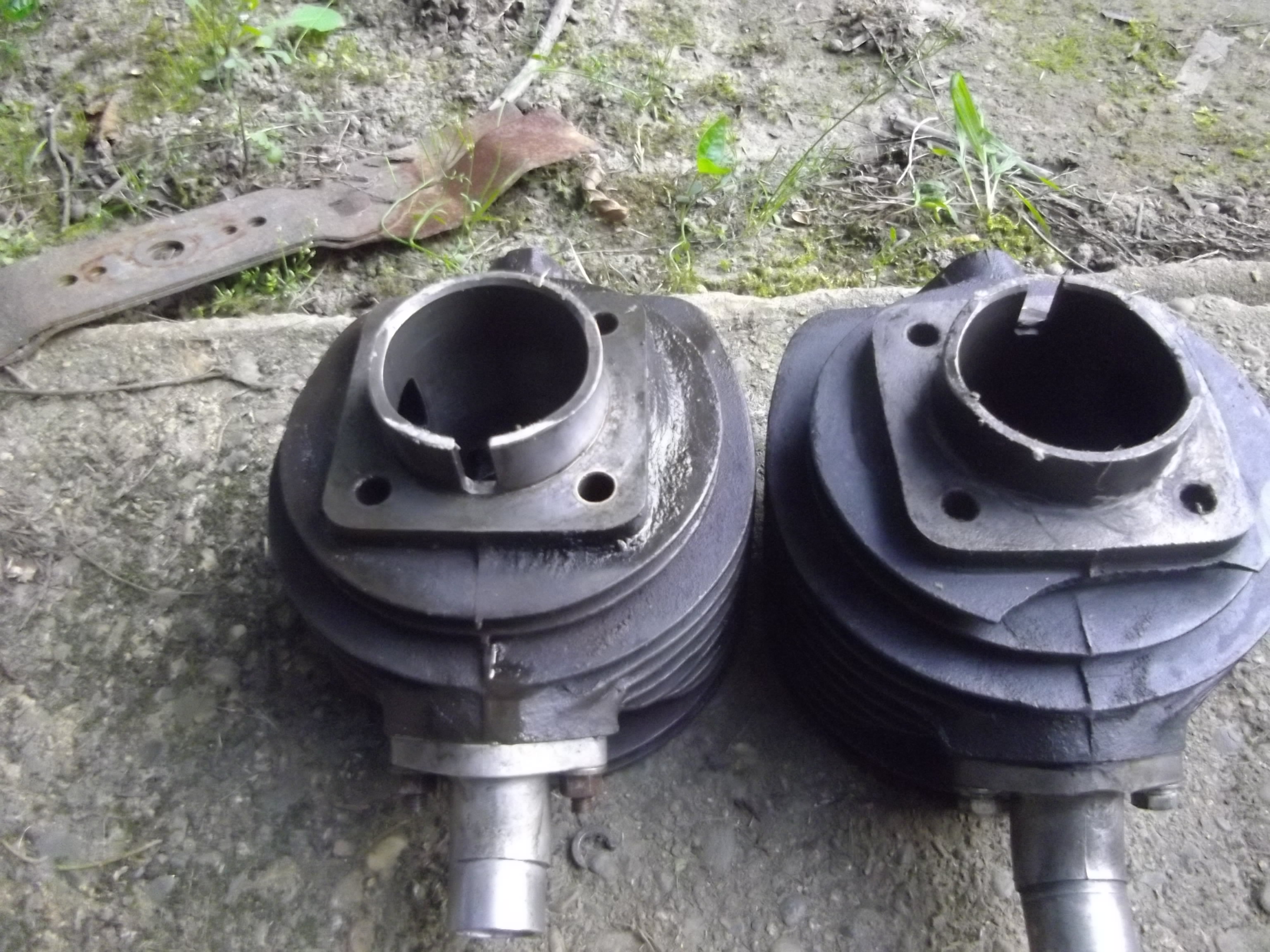

demarrage impossible, surement un problème de carter de pré compression ( joint et joint spis .... )
regarde aussi l'etat du pot ... il peut etre completment bouché

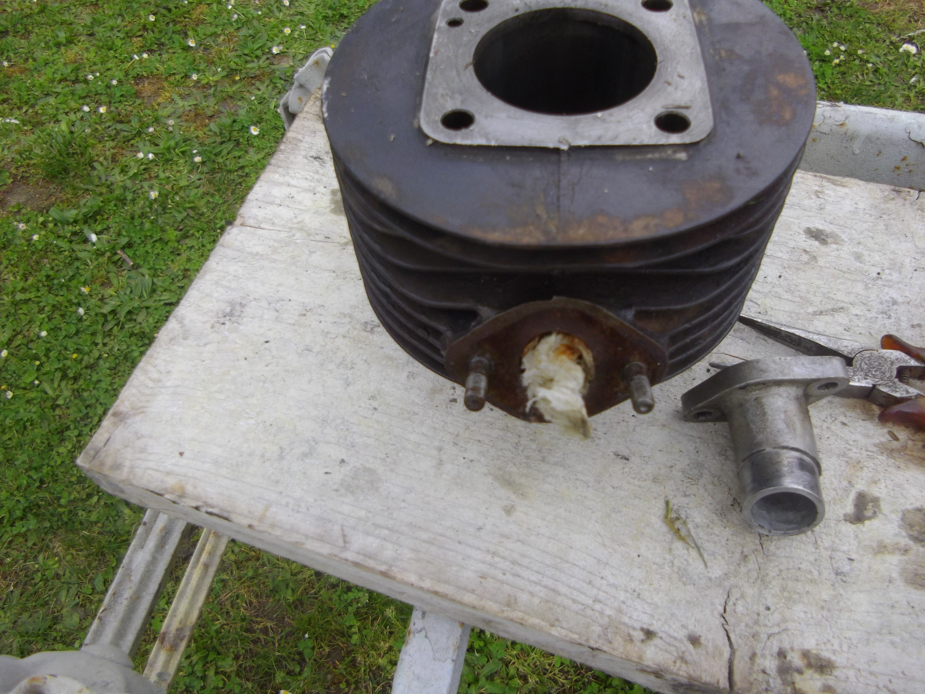

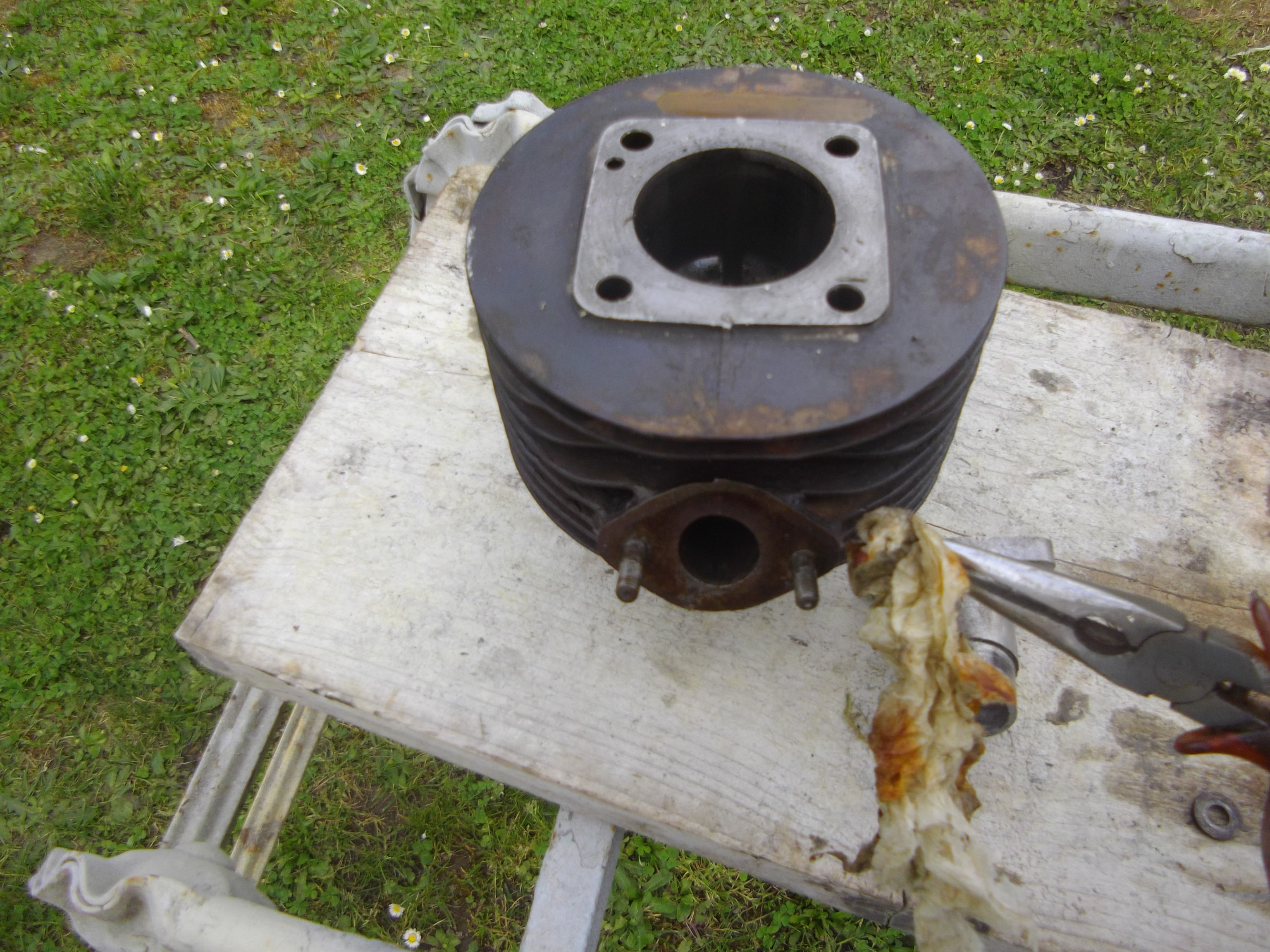

salut moteur entiérement refait ne démarre pas donc j'ai pensé a un haut moteur rinçé donc ayant des cylindres pistons en rab j'ai donc décidé d'en mettre un autre ben impossible car l'échacrure pour laisser passer la bielle n'est pas au meme endroit moteur a chaine coté admission et moteur a pignon coté échappement car les deux moteurs n'ont pas le meme sens de rotation
Messages : 2202
Re: alcyon paris nice => on restaure !!!!!
bon panne trouvée, le truc tout con un bouchon de sopalin bien planqué au fond de la pipe d'admission qui empéchait toute admission carbu.
Messages : 1787
ahahahh cool !! la bonne panne Murphy !!!
j'ai testé pour vous , la sortie d' échappement bouchée par la terre de l'abeille solitaire !!! ... un joli et premier murphy de ce genre en 30 ans !!

Pour les parisiens,vous avez "raoul" pour vous conseiller , nous dans le grand sud ouest nous avons "mcdouve"
A tous les deux,ce samedi je crois que nous avons battu au moins 2 records: :mrgreen:
le nombre de demontages successifs d'un plateau d'allumage et de sa came a l'arrache moyeu pour jm et pour ma part en tant que "padawane" du maitre jedi ,celui du nombre de remplacement ,nettoyage de bougies ,demontage remontage de carbu :wink:
mcdouve a eu la delicatesse de ne pas vous parler de la rondelle inox qui est partie au fond du carter moteur sous le vilebrequin suite a une mauvaise manip de ma part !!!!! :oops:
la phase suivante,et pas la moindre,test du fonctionnement de la boite "en reel"
Suite au prochain numero!!!!

Aujourd'hui , direction le Gers ,chez le "sorcier d'Eauze " pour mon dernier cours magistral de mecanique appliquée au mors paris-nice option "boite a chaines"!!!!
Ce n'etait pas gagné d'avance avec un moteur a la base "en kit" et aucune doc sur cette fameuse boite a soucis (une petite photo pour rappel).
avant
apres
un nouveau demontage du carter coté kick pour mettre en place le spy,regler le pb de remontée du kick (un tour de plus au ressort de rappel ) remontage ;un dernier reglage de l'avance, un coup de "pipette" dans le carbu ,une poussette, quelques coups de kick et c'est partit !!!! ralentit ok et stable ,joli bruit
les vitesses s'enclanchent bien ,montée et descente ok ,pas de bruits "bizarre" et cela malgré un montage sans reglage affiné de la triglerie
Grace au "mulet" de JM en config Mad max (voir photos), nous nous sommes meme payés le luxe d'un essai routier ..... pas bcp de freins le bestiau !!!!!et heureusement ,la marechaussée n'etait pas non plus dans le coin :roll:
il prend bien ses tours ,enroule bien meme en montée et je trouve le systeme de selection plus precis que sur le Y52

Messages : 917
Photos toutes fraiches ,je rentre a l'instant de chez le peintre et j'ai recuperé la plus grosse partie des pièces .Je suis content du résultat .(qualite photo telephone portable :oops: )
Il garde la pointe avant encore un peu ;il y a 2 (trés petites) coulures que dis je "larmes" sur le porte roue de secours qu'il veut reprendre ...
je trouve que le vert "rodeo" donne bien avec ce blanc cassé :wink: . Vous en pensez quoi ??
Une question "decoration" ==> pneus noirs ou bien flancs blanc :?:

[quote="acma33"]Regardez ce qui va equiper la "poupe" de mon alcyon paris nice !!!! :;):
merci a mon ami Mcdouve qui a dégotté sur une bourse cette rareté .Le seul que je connaisse est visible sur une video YouTube de notre copain "riton" le basque .
les photos de la trouvaille
Je connais exactement le même. Perso, pour l'avoir présenté à l'avant du Paris-Nice, je ne le mettrai pas.... ça casse la ligne...
Messages : 2202
salut il n'a jamais été question de le mettre a l'av( il a été pensé pour l'ar) ou la je suis d'accord c'est hideux par contre a l'ar miam miam
