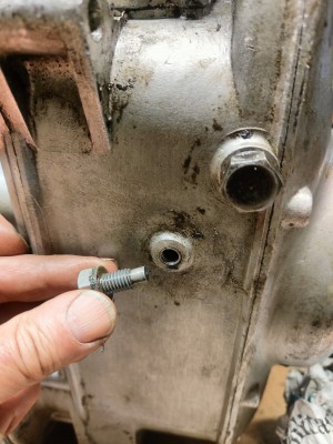

A l'occasion d'une vidange sur mon C50, j'ai dévissé les deux orifices de vidange en point bas
Au remontage, le plus gros se remet normalement mais le second, plus petit et plus long bloque sur du dur à 3 mm du vissage complet.
Au démontage de ce boulon, après quelques premiers tours de dévissage, un bruit comme un déblocage interne brusque était apparu.
J'ai essayé de faire tourner la turbine afin de trouver une position moteur qui permettrait ce revissage mais sans succès. Il y a toujours une partie mécanique qui obstrue sur le côté du trou de revissage plus ou moins ( selon position cycle moteur)
Merci pour vos conseils !

Oui, j'ai bien l'impression qu'il bloque quelque chose.
Ma question est donc maintenant : comment pouvoir revisser complètement ce boulon?
S'il est accessible de l'extérieur, pour dévissage, c'est que l'on doit pouvoir aussi de revisser. Il doit y avoir une astuce?
Sinon, en cas d'impossibilité, que se passe t - il si je raccourcis ce boulon pour faire l'étanchéité du bas moteur ? Dans ce cas , pas de fonction mécanique interne...

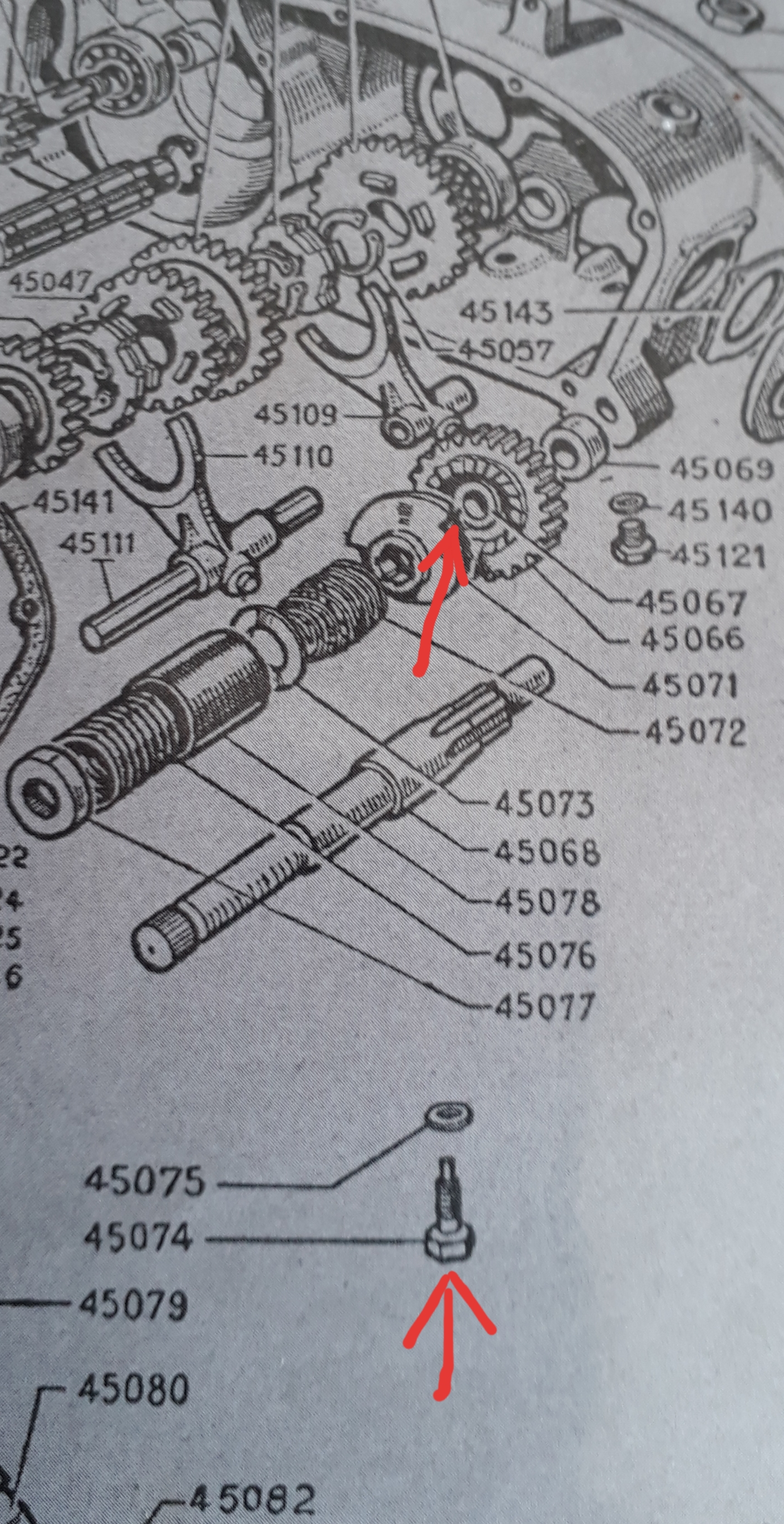

Vu sur l'éclaté Ydral, la vis en question est la vis de dégagement du rochet de lancement.
Comment la remonter sans ouvrir ?
Sans cette pièce que ce passe t-il?

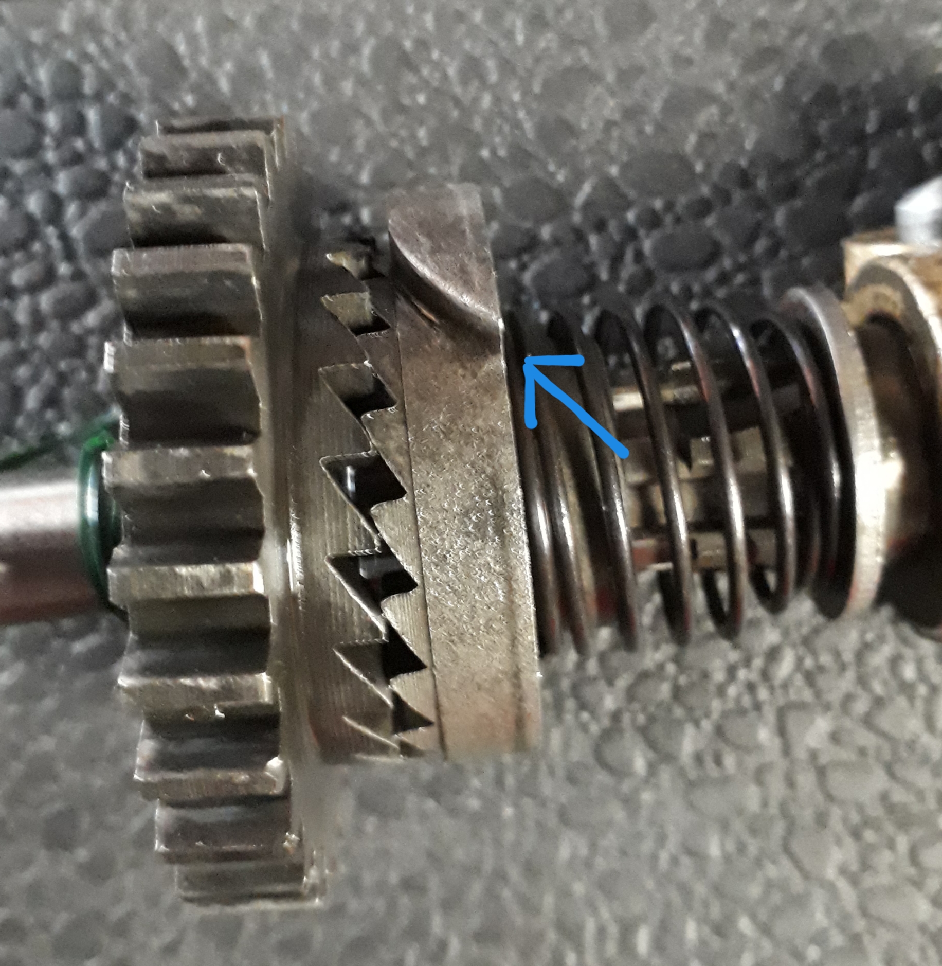

Re: Ydral Bernardet - problème bas moteur
C'est effectivement la vis de dégagement du rochet de kick.
Cette vis agit sur le rochet pour le désolidariser du pignon 45067 en position "repos" du kick. (Voir cône d'écartement : flèche bleue)
Sans cette vis, le rochet est solidaire en permanence du pignon 45067. => Solution inenvisageable.
Pas sûr que tu puisses la remettre sans ouvrir le moteur/boîte à cause du ressort 45072 qui pousse le rochet en permanence vers le pignon 45067. Cependant, tu peux essayer de la rentrer en positionnant le kick vers mi-course.

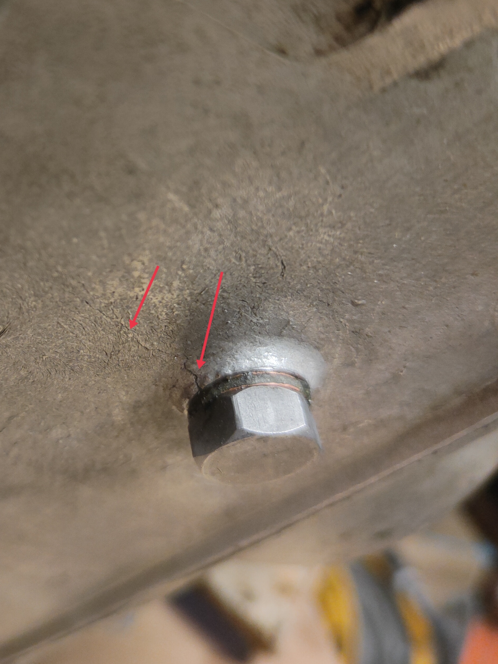

La mauvaise nouvelle nouvelle est que je me suis rendu compte d'une fissure du carter qui traverse cette vis et l'amorce de fissure ( pour ne pas dire la fissure!) fait 3 a 4 cm. Photo jointe avec flèches rouges.
A tous les coups, je ai provoqué hier ce désastre en forçant un peu sur la vis lots de les essais de remontage...
Pas trop le choix, j'espère que ça tiendra car sinon carter à changer.
En bas moteur, comme cela trempe dans l'huile, peut être que la contrainte est plus limitée et que cette fissure restera inactive?.
Je vous dirai au redémarrage!
Moralité : rien n'est anodin en mécanique quand on bricole même une simple vis!

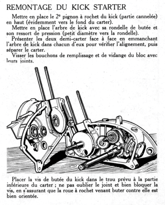

Livret de démontage du Ydral L45 pour Y.52
http://www.bernardet.com/association/as ... tml#livret
