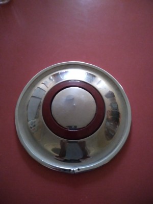

Bonjour à vous !!! Ayant perdu mon enjoliveur de roue et sa vis !!! un mystère , j'ai bidouillé un ancien enjoliveur d'Alpha Romeo et decoupé aux mesures !!! Reste à le percer, quelqu'un possède t'il cette vis ?

Ta vis doit être assez longue pour maintenir ton enjoliveur, qui est plus bombé que les originaux.
Donc une vis d'origine sera trop courte.
Elle se fixe au centre de l'axe du moyeu (20504),
plus écrou borgne et rondelle 100531, 101510, répertoriées page 45
voir PLANCHE XXIX, page 77 dans le catalogue des pièces
http://www.bernardet.com/association/as ... ation.html

Un enjoliveur petit diamètre de 203, ou mieux, d'ID19... serait plus ressemblant à l'original !

Citroën Ami 8 aussi
