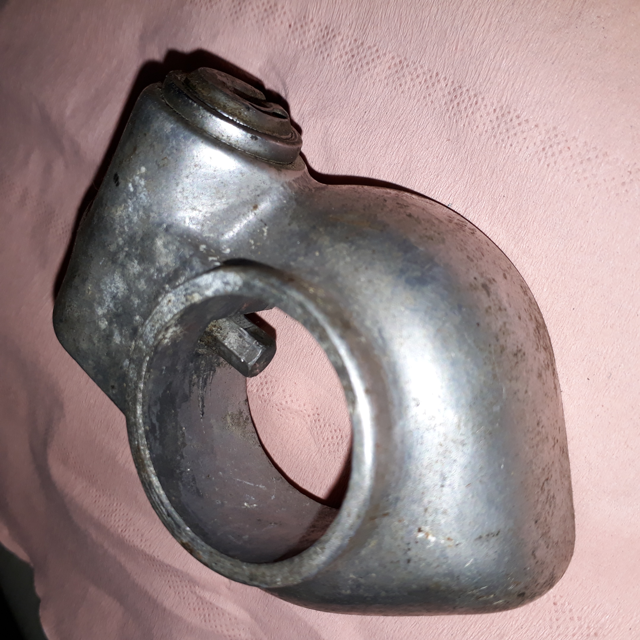

TONTONSCOOT a écrit : ....( le blocage de direction de mon C50).
C'est seulement après que j'ai paumé la clé. :=):
=> Solution ...
Voir photos et commentaires part 1 et 2.
Réf de la clef chez JMA : TRI5D
Pour le remontage => sens inverse et mettre 2 coups de pointeau sur l'arrêtoir en laiton pour le bloquer en position
Bon courage.

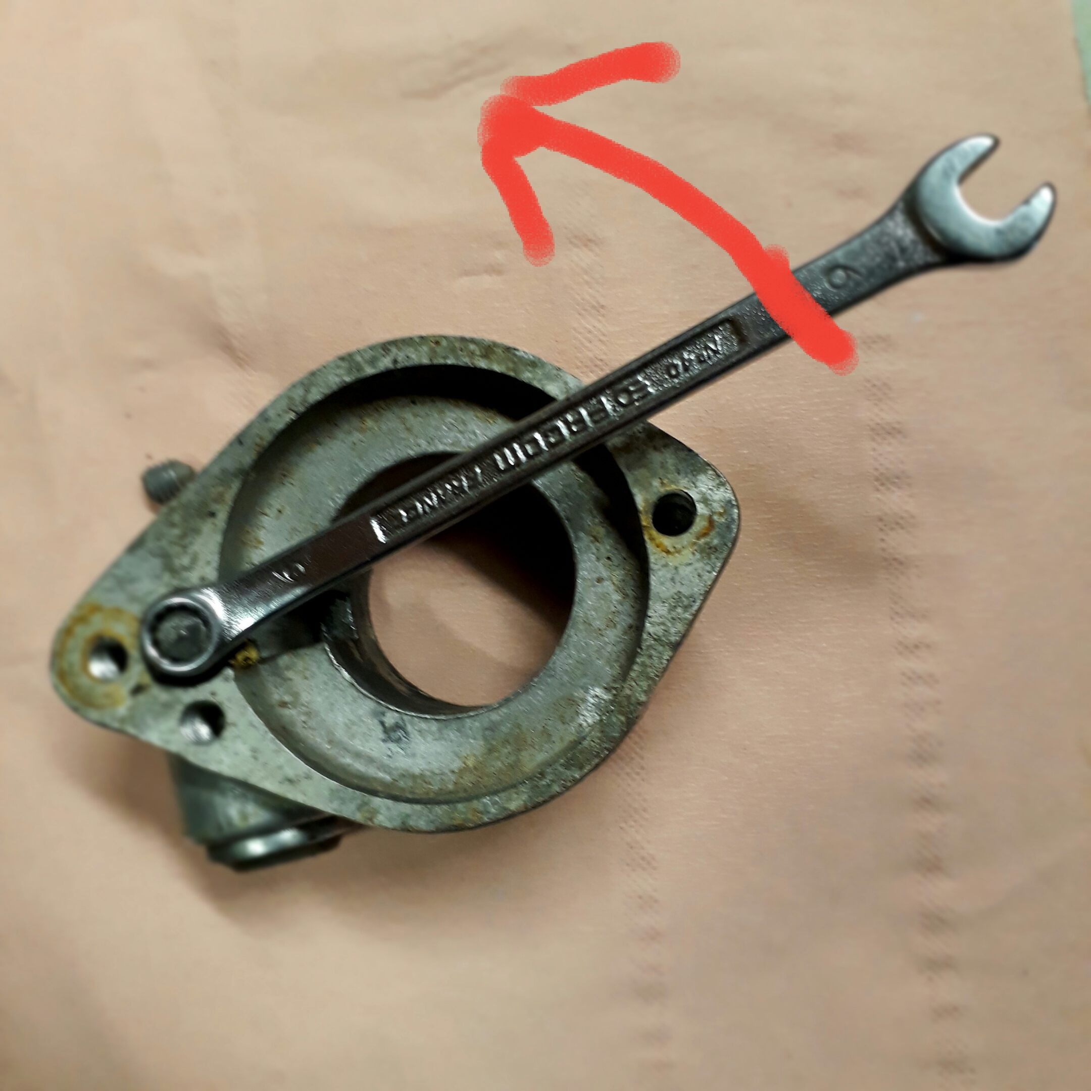

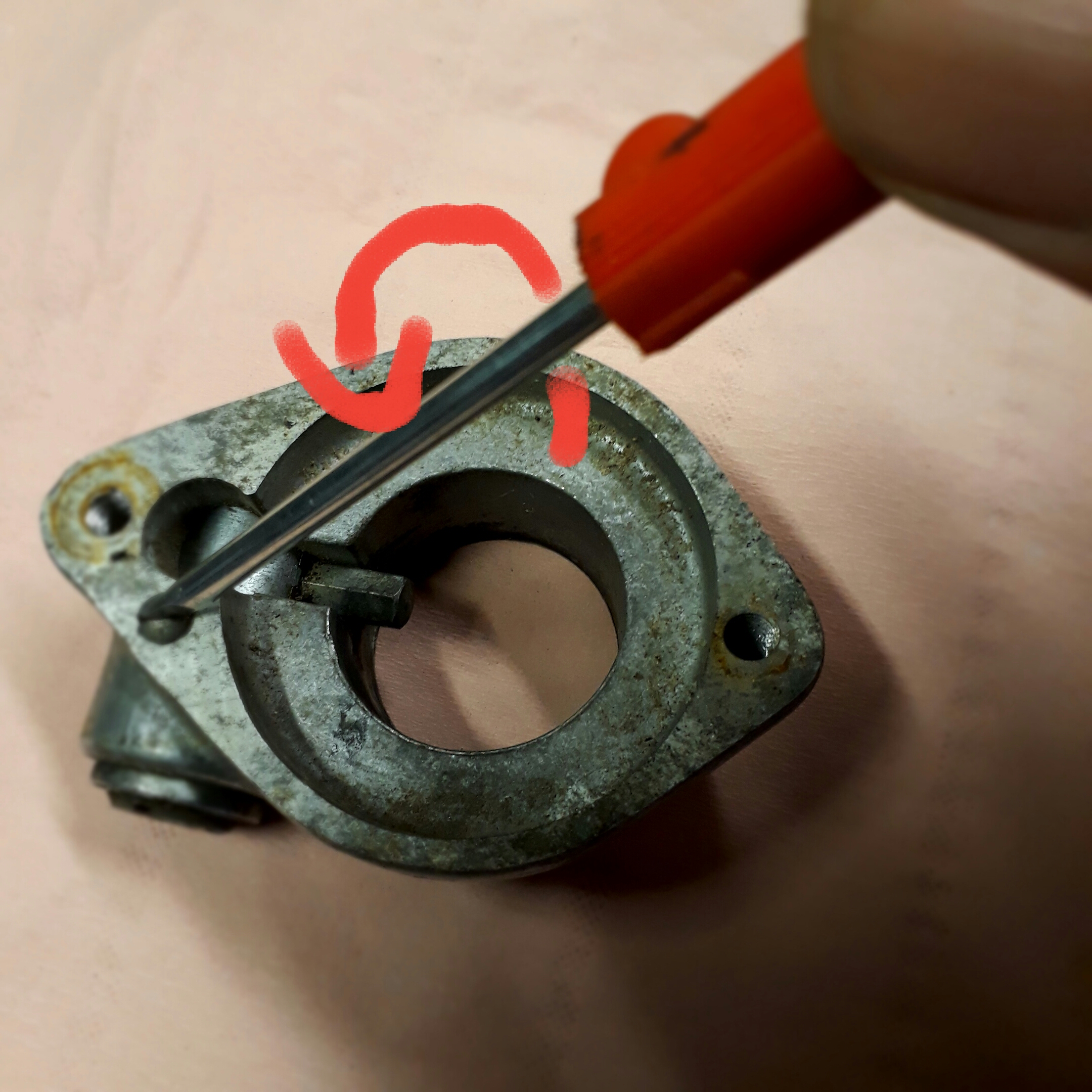

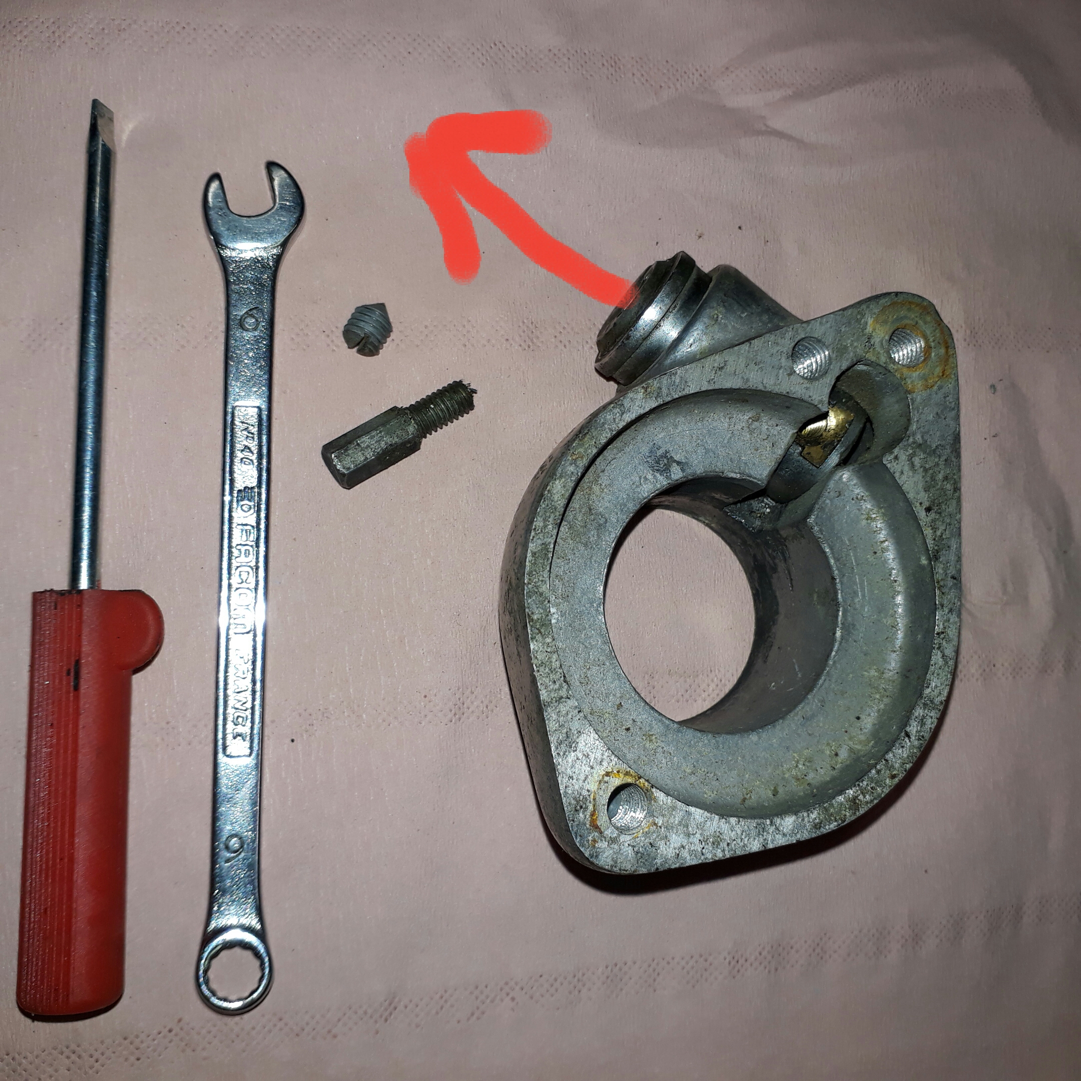

Lorsque la vis à tête fendue est enlevée, faire tourner d'un quart de tour<br /> l'ensemblecylindre/pièce de blocage pour pouvoir desserrer <br />la dite pièce de blocage (Clef de 6mm)

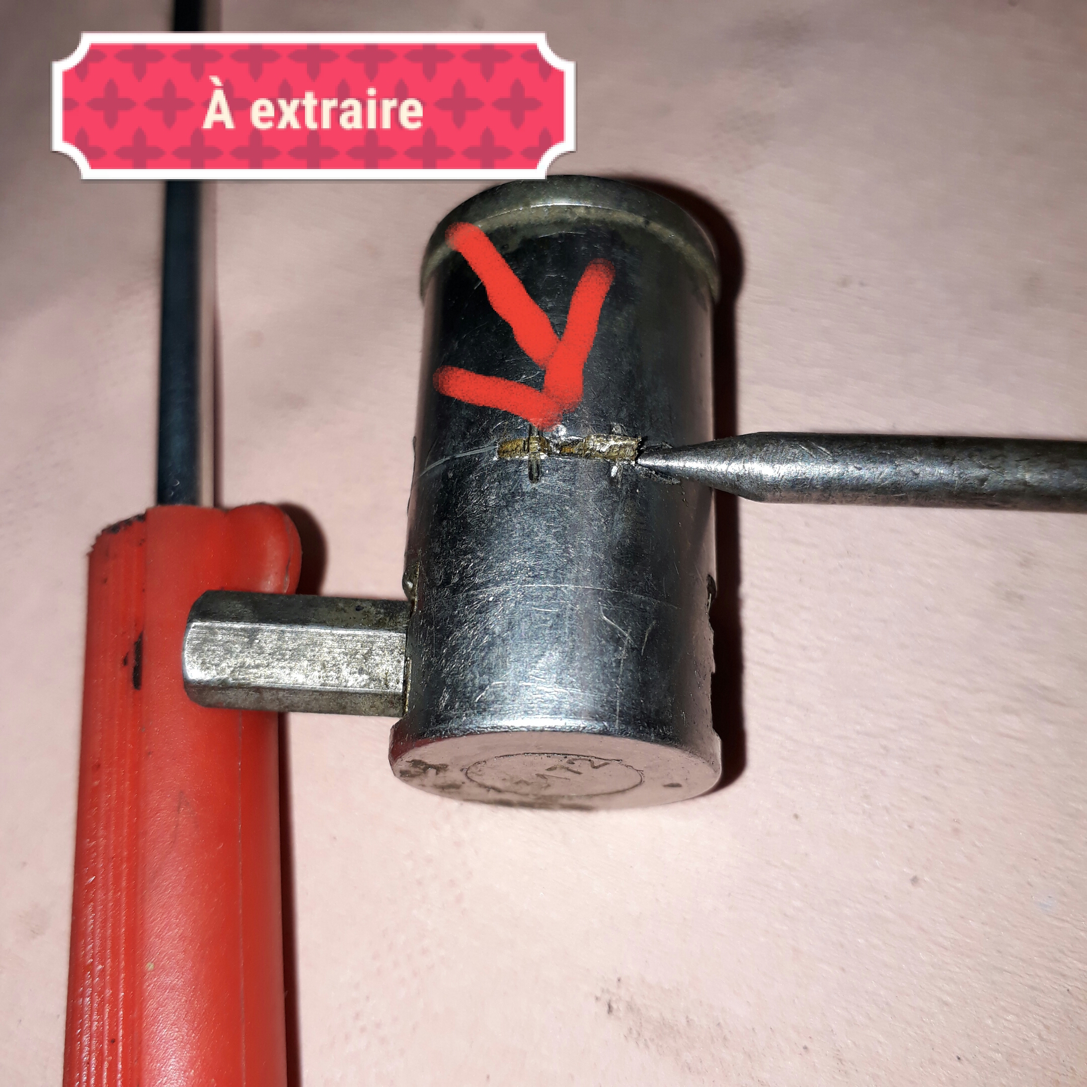

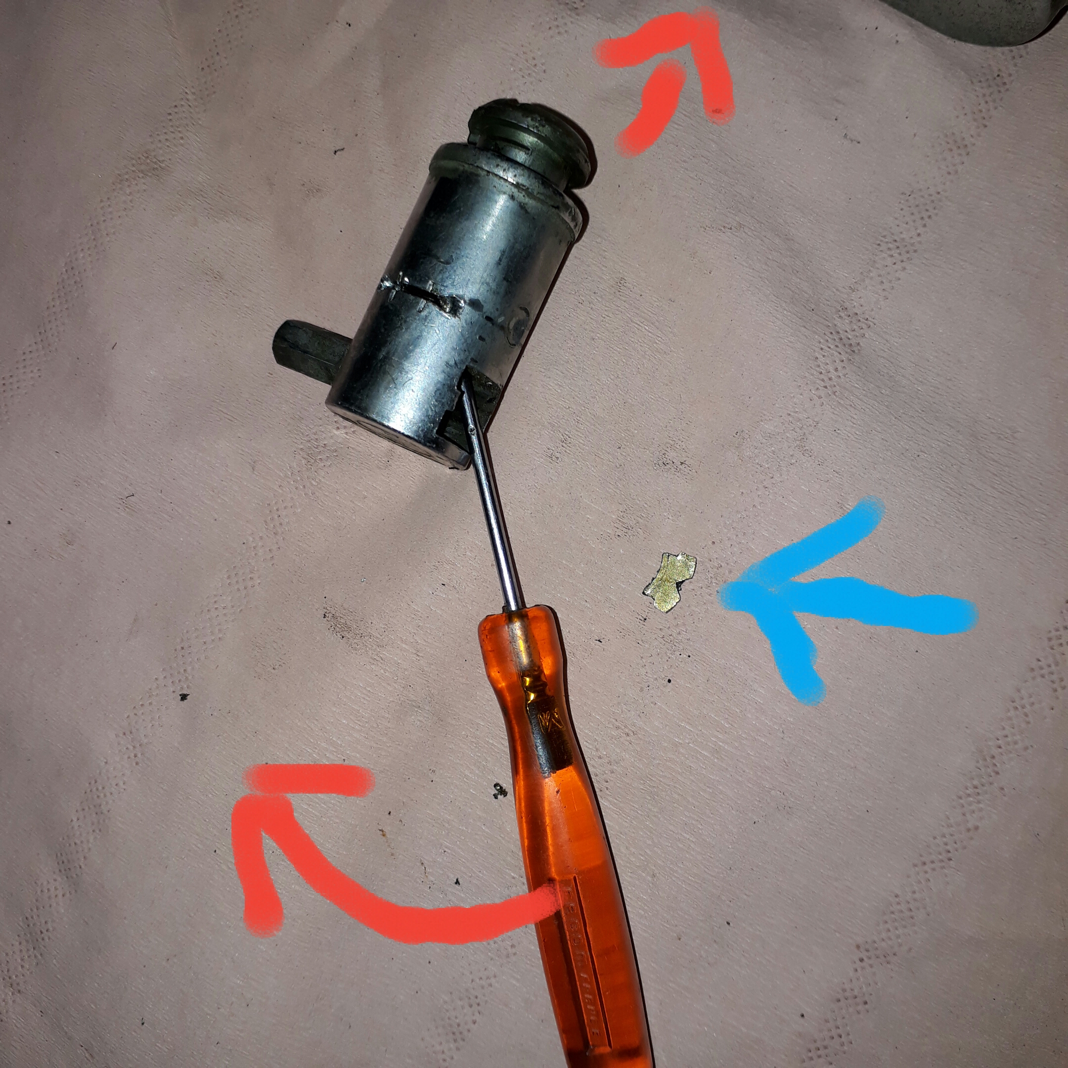

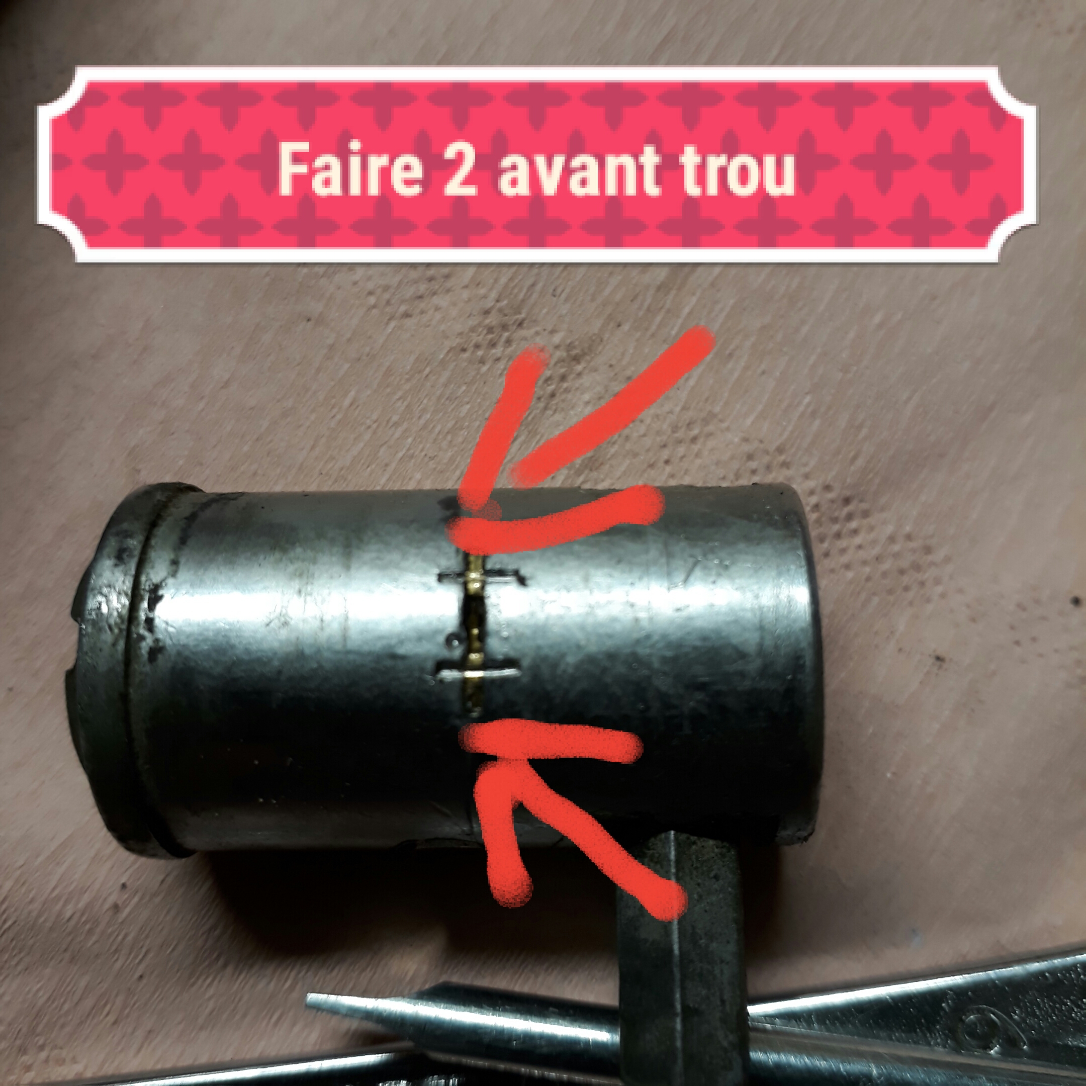

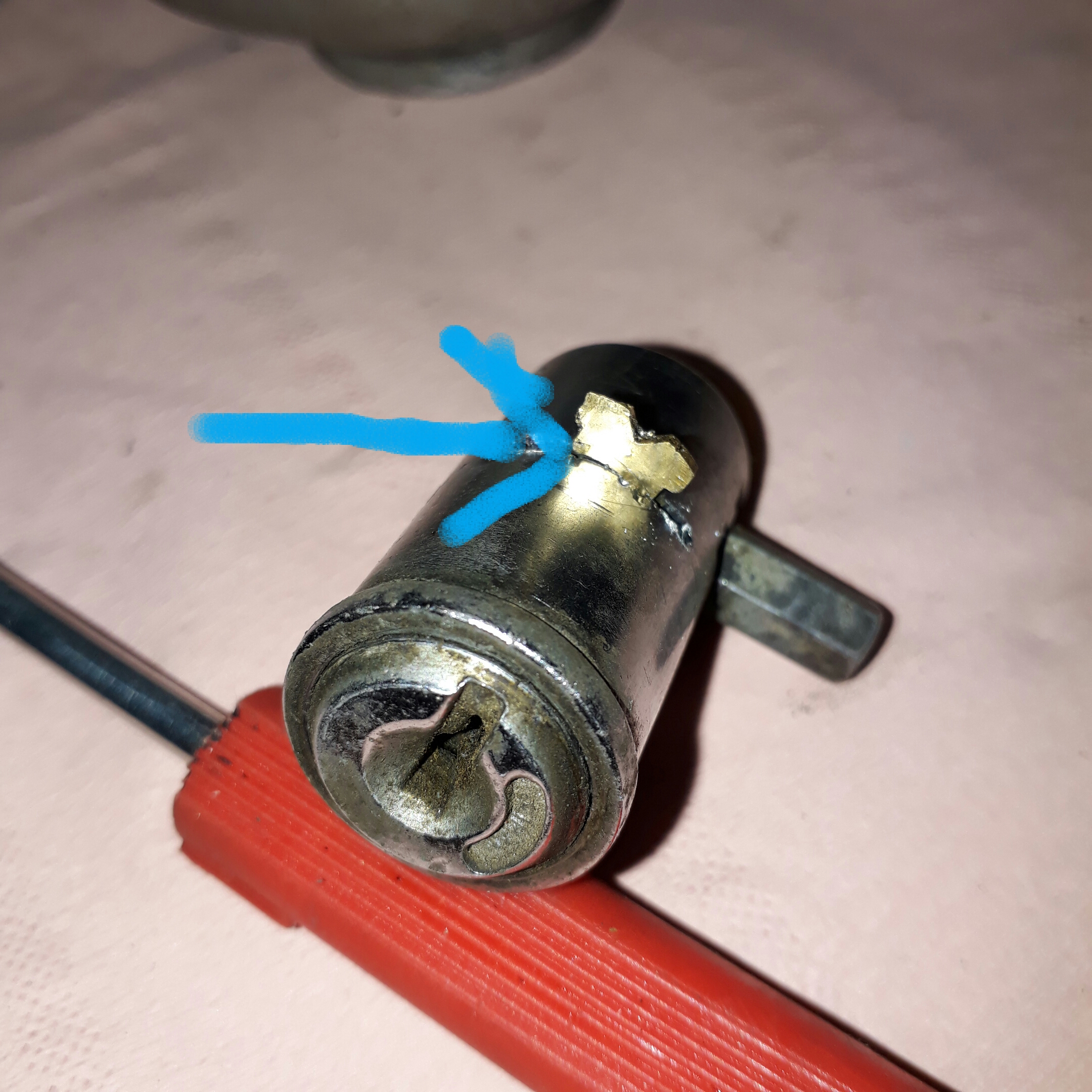

Faire un avant trou juste aux extrémités de la pièce de blocage en laiton<br />Pour la faite basculer et l'extraire
Sortir le barillet du cylindre.
