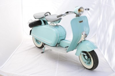

Photo courtesy of Ateliers Gloobyscoot : DR
Aucune pièce pour l'instant ne manque à l'appel, et le remontage commence, après un check up complet comme on peut le voir sur la photo.

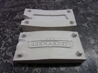

On y rajoute la refab de la béquille grâce au plan fourni et la recherche du logo de tablier (Jean Do si tu me lis.... :ouai!:)
Du coup je m'y suis mis ce WE :
Todo complète, et premiers remontages comme le phare (c'est pour l'anecdote le même verre sur le mien et sur mon Mors (Cibié).
Rechromage de la cuvette, du cerclage, et achat des ampoules, puis remontage avec un verre (rayé mais en meilleur état, trouvé ce dimanche à la bourse 2 Roue de Joigny) avec 4 agrafes "chipées" sur une vieux phare du lot des VMS2.
On le voit sur la gauche de la photo ci dessous :

On avance (grâce à Markus et Jeando) sur le logo du tablier (voir le post concerné),
et ci dessous sur ce que j'ai fait ce WE,

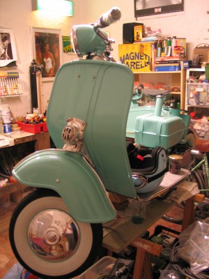

Tout (ou presque) est sur l'établi : les supports de selles sont partis chez Casa Lambretta :
En attendant de récupérer le moteur chez AMR, on bricole 2 ou 3 trucs :

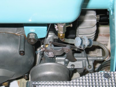

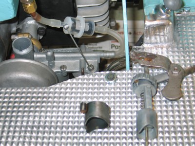

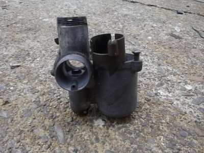

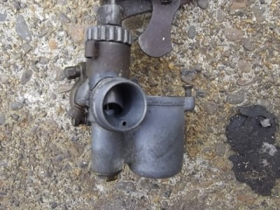

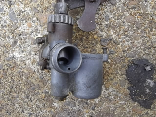

Premier soucis, le carbu (Dellorto F5) a qu'une vis sur les deux qui tiennent le "capote du cuve.
c'est une vis "exotique" donc je n'en ai pas dans mes bocaux à vis.
Elle a un pas de 0,8 au lieu de 1 (les stries sont plus rapprochées entre elles)
Elle fait 12 mm de long dont 10 mm pour la partie filetée.
J'ai regardé sur Dellorto.fr et il y a une cinquantaine de vis dans la rubrique "vis" mais sans références et je ne suis même pas sur que ca couvre les vieux Modèles.
Si quelqu'un a ca, et/ou sait ou en trouver : je suis preneur ! ! !
Un spécialiste Lambretta ? un spécialiste (vieux) Dellorto ?
Quelqu'un parmi vous qui a plusieurs Dellorto F5 ???
Merci.....

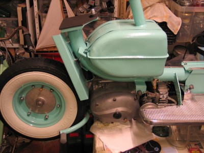

On avance doucement mais on avance :
Remontage de la fourche et suspension avant :
La pièce manquante était avec le moteur que je viens de récupérer.
A propos de moteur : le voici sur l'établi à côté du cadre :
On peut admirer la qualité du travail, même si c'est surtout à l'intérieur !
Et maintenant à sa place :

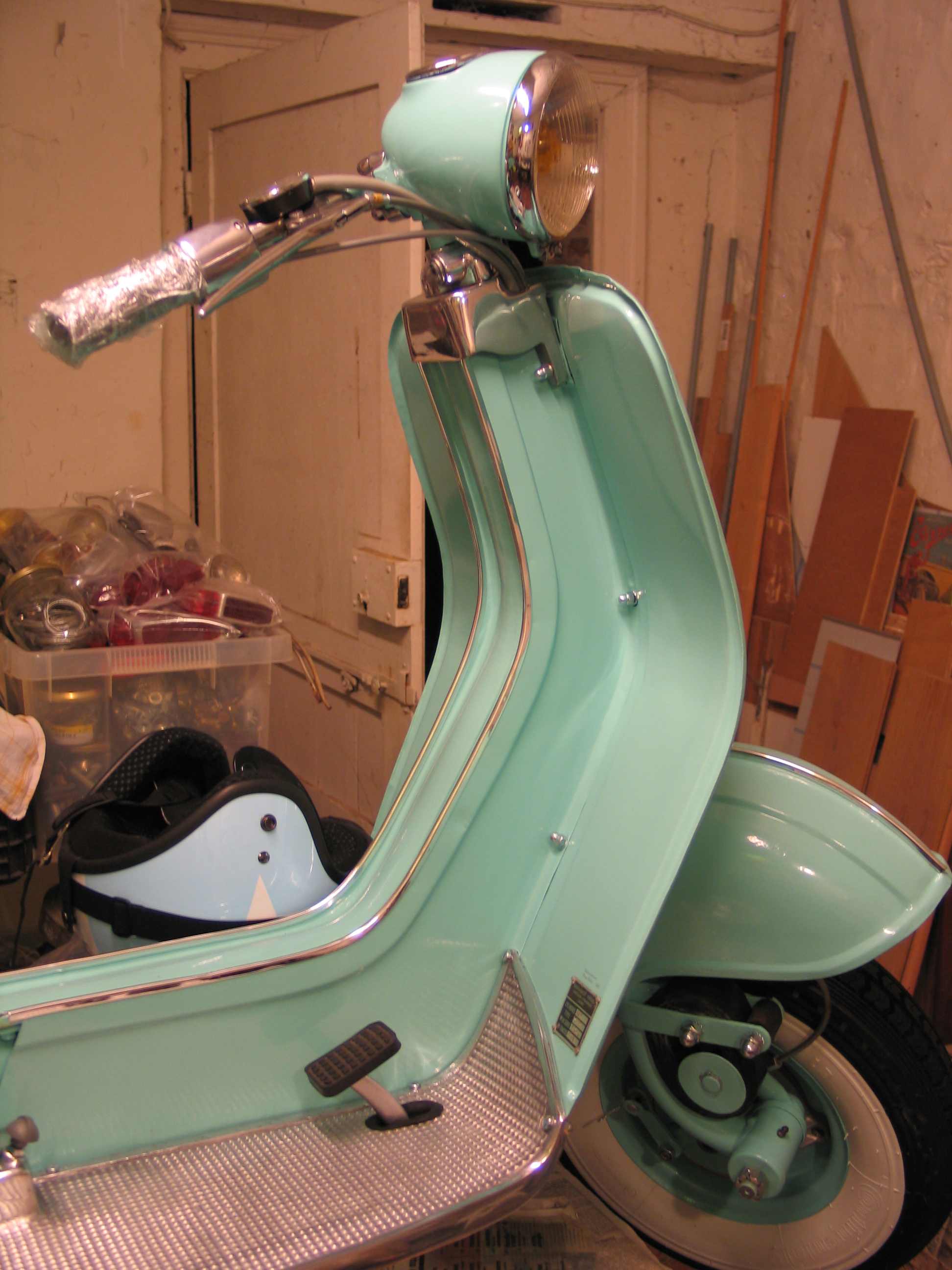

Gros plan sur le compteur du phare, avec le guidon et les commandes en cours de remontage :
Le commodo en refab (Casa Lambretta) va parfaitement.
Il faut que je m'occupe de la refab du câble du compteur, qui n'était pas dans les caisses de pièces.
Mais par contre , la prise pour le câble est collée a la potence, à l'intérieur du phare, j’espère que l'écrou sera mince !
Sinon avec une vue plus large :
Le guidon et les commandes en cours : pas encore fait l'accélérateur, et je crains que la manette de commande du starter soit aussi aux abonnés absents.
Le tablier n'a pas les trous en face de ceux du tunnel central (! ! ! ), pas eu le temps d'en produire suffisamment pour ajuster les trous...
Par contre le jonc plastique chromé trouvé en chine pour 3 euros 6 sous, (du coup j'en ai pris un peu plus que de besoin) qui remplace ceux en alu (il me restait que quelques bouts) va très bien je trouve : un peu de colle néoprène à l'intérieur, 2 pinces à linge pour faire sécher et le résultat me parait crédible.
j'ai aussi posé les pédales et passé le faisceau jusqu'au VM.
De devant : on voit les fils pour le phare et pour le klaxon, et la pose de l'enjoliveur, avec ses put.....de trous qui ne sont pas en face.
Et pour finir, la coque arrière photoshopée que je remonte également, avec les 2 selles et le porte bagage.

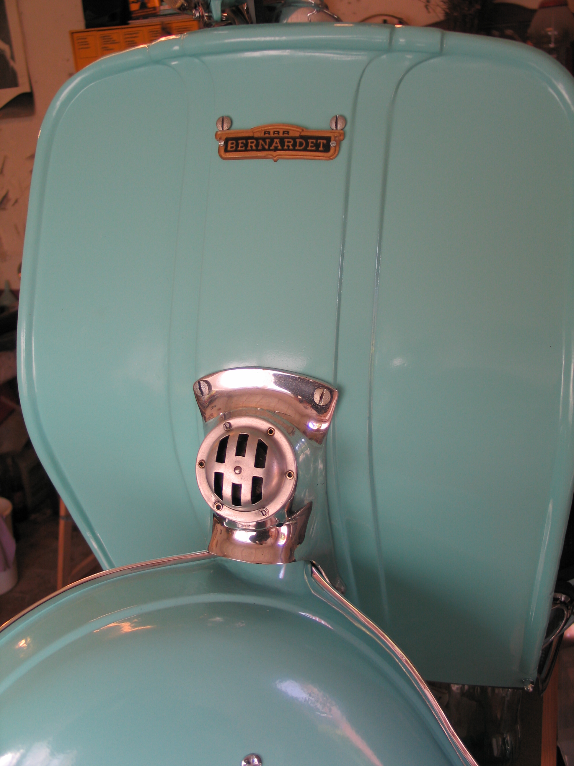

Puis j'ai trouvé sur le goodcorner, le klaxon qui me manquait, et que l'on en trouve pas chez les revendeurs scooter.
Il semble que ce soient des modèles plutôt pour Cyclos, et je suis tombé dessus un peu par hasard : coup de bol !!
Donc montage ce dimanche pour clôturer cette reprise "timide".
NB : l'absence du logo de tablier commence à se faire sentir.... j'dis ça, j'dis rien...
Messages : 828
Re: Bernardet Guepar Façon Puzzle
Je dis rien, mais c'est en cours! Le moule a souffert, alors il a fallu en refaire un nouveau.
mais sois patient, tu vas l' avoir bientôt.
tu as bien encore quelques bricoles à faire avant de mettre 2vis pour fixer le logo....
Messages : 828
Des nouvelles pour ton logo Bernardet. Le moule s'est dégradé pendant la production de logos (il avait plus de 20 ans....silicone de l'époque) il a donc fallu en refaire un, et c'est reparti
Donc livraison prochainement des pièces brutes qu'il faudra alors peindre
Petite question pour les pointus du Bernardet: Le logo est noir pour les lettres et or pour le fond
J'ai vu un logo avec les 3 R du dessus en rouge. Avez vous çà sur le votre ?
Des news bientôt. Et toi Renan, tu en es où ?

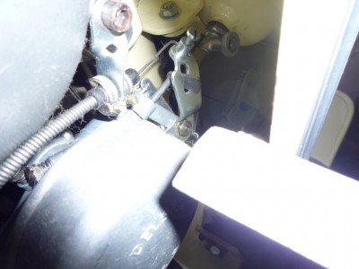

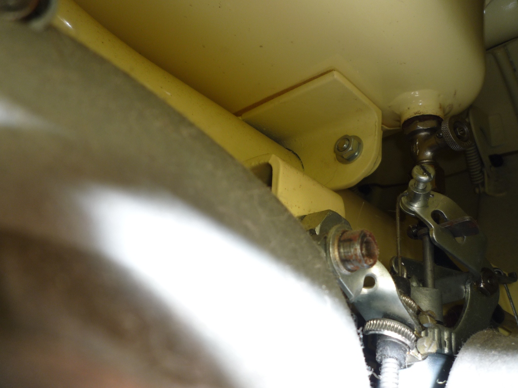

Je bloque sur le montage du câble du starter du carbu Dellorto de mon Guepar, carbu monté sur les LD.
J'ai cherché sur le oueb des photos de montage mais pas trouvé :
Ou je stoppe la gaine du starter, pour que le câble coulisse et fasse fonctionner le stater ????
Hein ????
Voilà comment je l'ai mis en attendant de savoir, car là ce ne marche pas bien sûr :
Si quelqu'un peut m'éclairer ???
Merki...
Messages : 828
C'est normal Renan, il faut que tu adaptes !!!C'est Bernardet....
Un carbu de Lambretta qu'il faut améliorer car tu n'as pas la trappe comme un LD....
Tout est dans la photo, une petite patte fixée sur la vis du carter un bout de durit, un cerflex et la messe est dite (normal, c'est dimanche....)
Pour mon histoire de mousse sous la coque, il faut un silent bloc en plus enfilé dans le goujon car la forme de la coque est bombée dans le milieu, donc appui latéral sur la mousse et au milieu sur le silent bloc....
salut normalement sur les dell orto il y a cette piece avec un arret de gaine qui vient se glisser sur le fut du carbu
renan

Oui c est ce que j ai vu sur le web, sur certain corps de carbu, mais le mien ne l a pas....
J ai bricolé un truc cet aprèm mais je suis pas très satisfait,
Mais l arrêtoir marche quand on tire, mais quand on pousse ??
A vérifier,
Mc Douve, le modèle de la photo avec l arrêtoir, il est a vendre ?
salut il m'en reste plusieurs donc je peux te dépanner disons 15 euros avec le port file moi ton adresse si t'es interessé. si la gaine est bien mise en tension dans l'arrétoir y'a aucun probléme rien ne bouge ni en poussée ni en traction si cela fonctionne sur un ld y'a pas de raison que ça fonctionne pas sur le tien.
Message par e1000 »
Sur le mien, j'ai été obligé de fixer la gaine à la tirette du starter (partie métallique ) avec du scotch "américain" car ça fonctionnait en traction mais la gaine coulissait lorsque j'essayais de le repousser.
Maintenant, tout roule!

Bon,
Démontage hier de mon montage de samedi dernier de la fixation du starter, (vous suivez ?) pour poser la "fameuse" bague découverte 3 posts au dessus.
D'abord je dépose le haut du carbu

Puis une fois le carbu remonté, on passe le câble et on le bloque grâce aux griffes, comme cela cela marche en tirant et en poussant.
eh ben tu vois quand tu veux .....
renan
Messages : 969
Localisation : RP et Yonne
Message par renan »
Merci Jean Do,
Oui, Quand on sait !!!

Bon là dernière ligne droite avant Vincennes :
Il est maintenant fini et complet : il ne lui manque qu'une pièce sur le tablier... (j'dis ca, j'dis rien...)
J'ia recu cette semaine l'attestation FFVE, je file cette semaine à la préfecture pour l'immat et j'ai ramené la plaque pour peindre le numéro (genre typex...) dès que je sors de la préfecture.
J'essaye de le démarrer le WE prochain et je le ramène dimanche soir.

La béquille a été un peu compliqué à poser, mais c'est bon maintenant,
Y a plus qu'à (l'démarrer)

Dès que je ressors de la préfecture, je fais faire la plaque par l'homme de l'art !
Merci !

Bon Renan, moi aussi j'ai bossé ce we.....
Reste un petit polissage et je poste.
Bientôt sur le tablier...
renan
Messages : 969
Message par renan »
C'est top ! ! ! ! ! ! ! ! ! ! ! ! ! ! ! ! ! ! ! ! ! !
Génial ! ! ! ! !! ! ! !!
Trop bien ! ! ! ! ! !! ! !
Y me tarde,
et of course : un Grand merci ! ! ! ! ! !!

hop ! !
Top ! ! !

Ouane more :
renan
Messages : 969
Message par renan »
Et voilà,
prêt pour le démarrage et les réglages, on mettra la coque arrière en suivant,

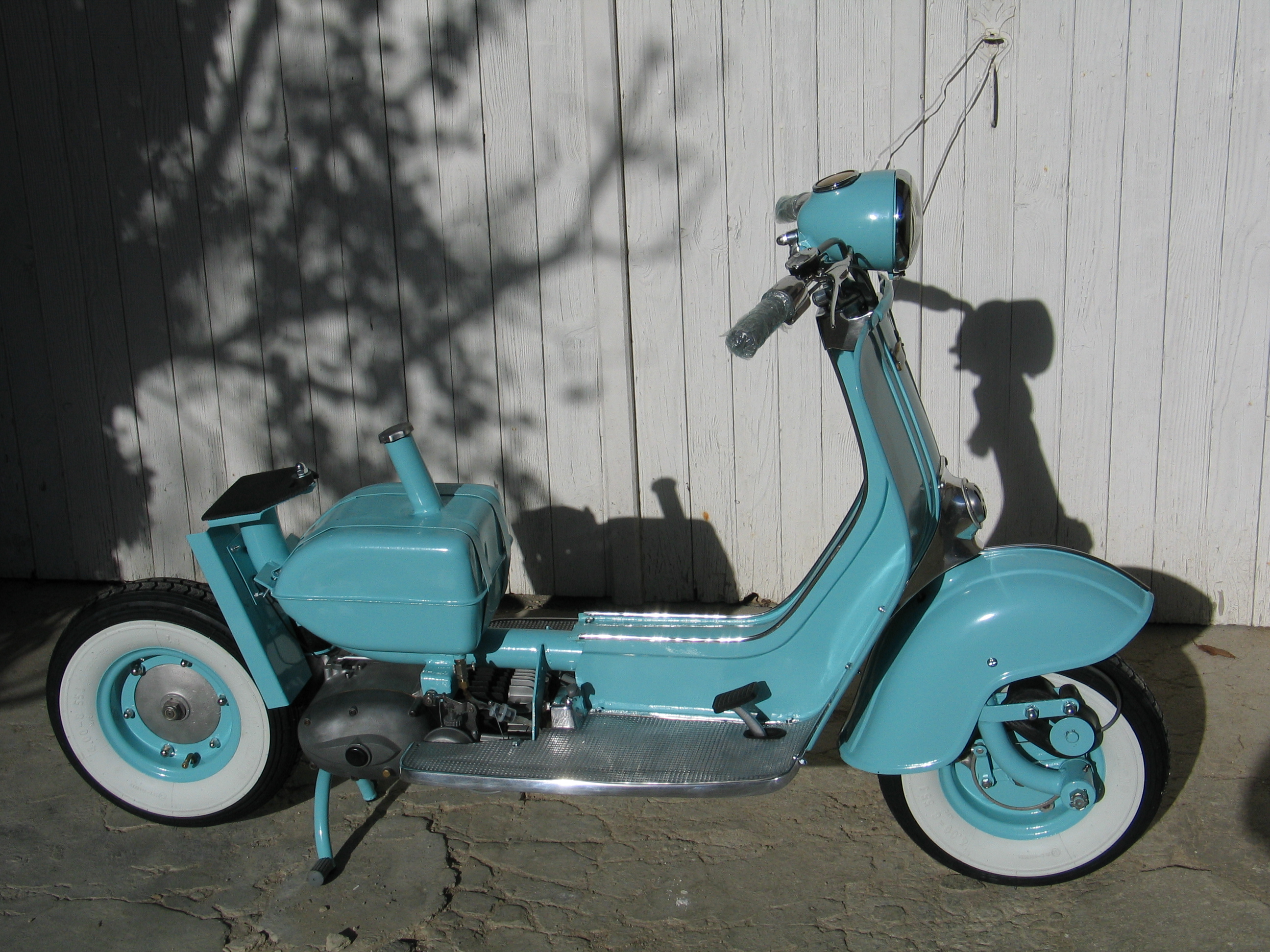

Messages : 968
scooter de salon ??? :=): :=X:
il est quand meme un peu plus beau que lorsqu'il etait dans mon garage
tjrs egal a toi meme !!! c'est du top top
