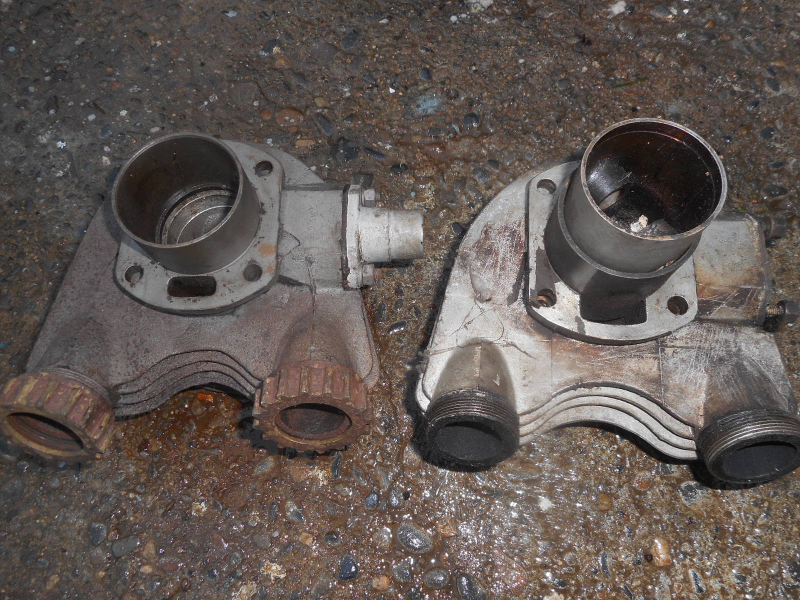

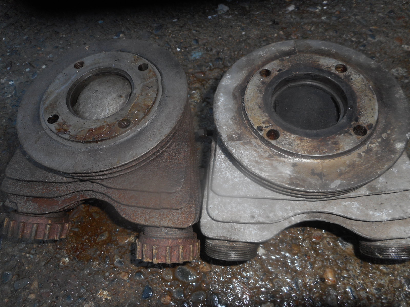

dans ma collection de cylindre ydral j'ai un classique chemisé en 54 d'alésage et un bizarre tout fonte hyper lourd avec exactement les meme gabarits, deux différences quand meme sur le fonte la lumiére est plus petite et il est en 55.5 d'alésage peut etre a-t-il été réalésé?

le fonte est un premier modele ( environ 47-50... ) l'autre est posterieur, mais avec l'arrivée du 175 le bas moteur est usiné avec des grandes lumieres ...ensuite les 125 auront la grande lumiere pour accorder les passages
