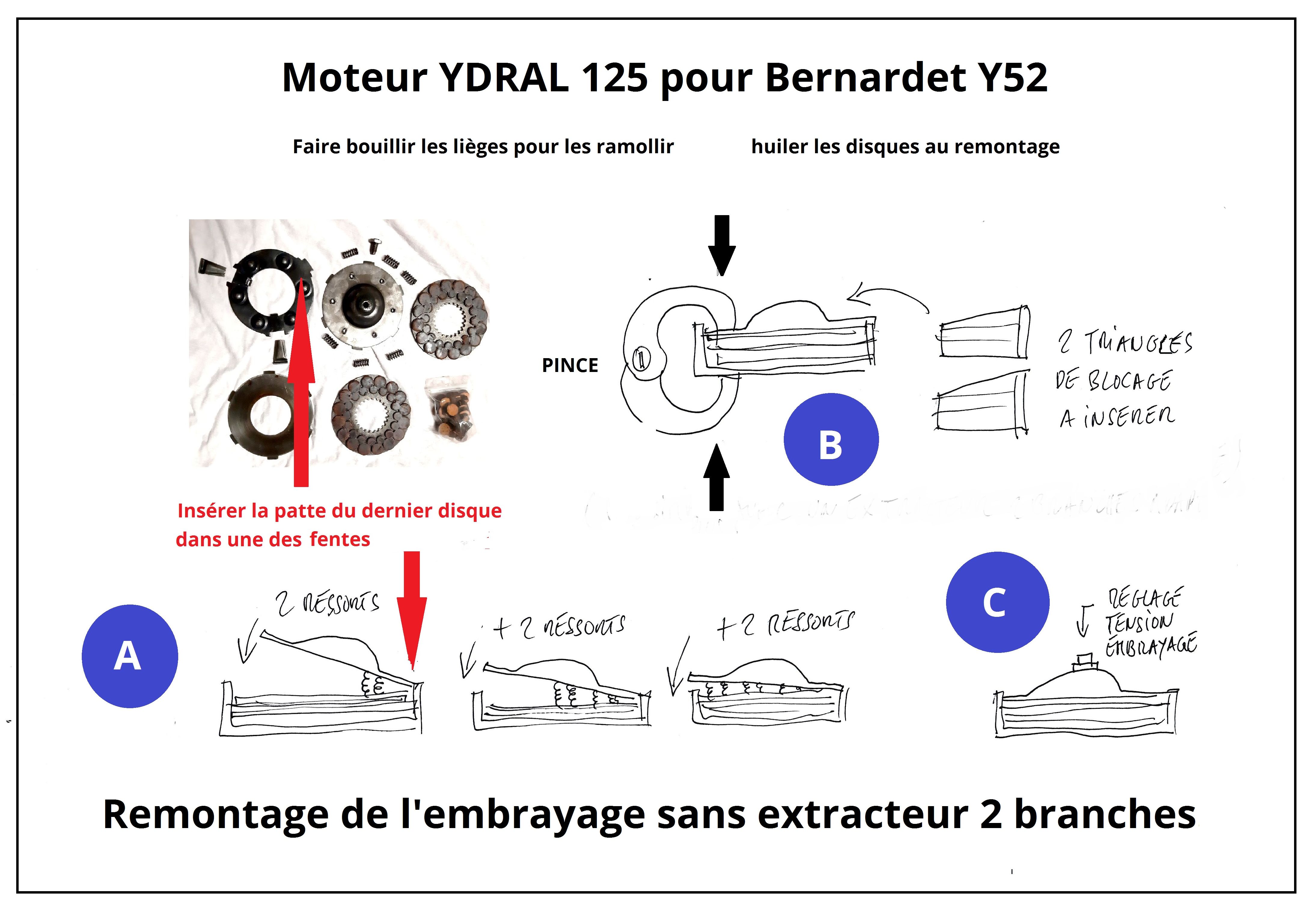

Remontage de l'embrayage du moteur Ydral Y52

Plus facile avec un extracteur car sans...il faut être 2 personnes!
