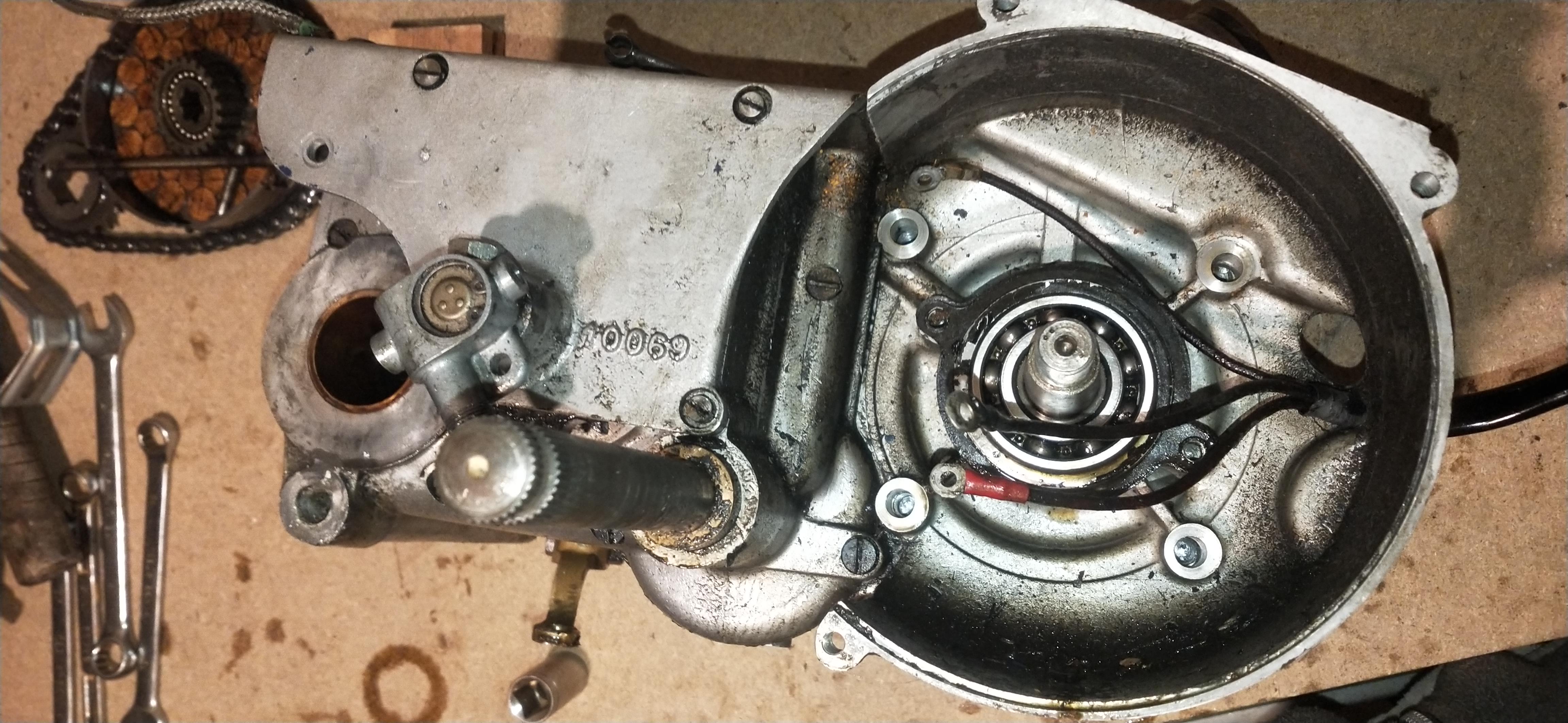

Avant ouverture des demi carter

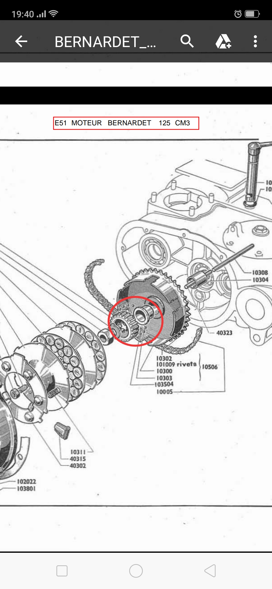

Jusque là tout va bien , astucieux le système pour maintenir plaqué le plateau d'embrayage .
Messages : 1793
Re: Bernardet E51 restauration .
les E de Bernardet sont a 99% des composants YDRAL dans un carter maison ... pour preuve deja ton bloc embrayage d'Ydral ... ouvre et je te confirmerai le reste
Fernand07
Messages : 17
Inscription : 01 janv. 2020, 12:06
Message par Fernand07 »
Effectivement j'ai le montage avec la portée avec le roulement a bille alors que sur la planche Bernardet il n'y est pas .

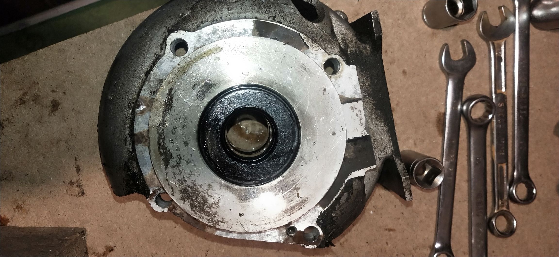

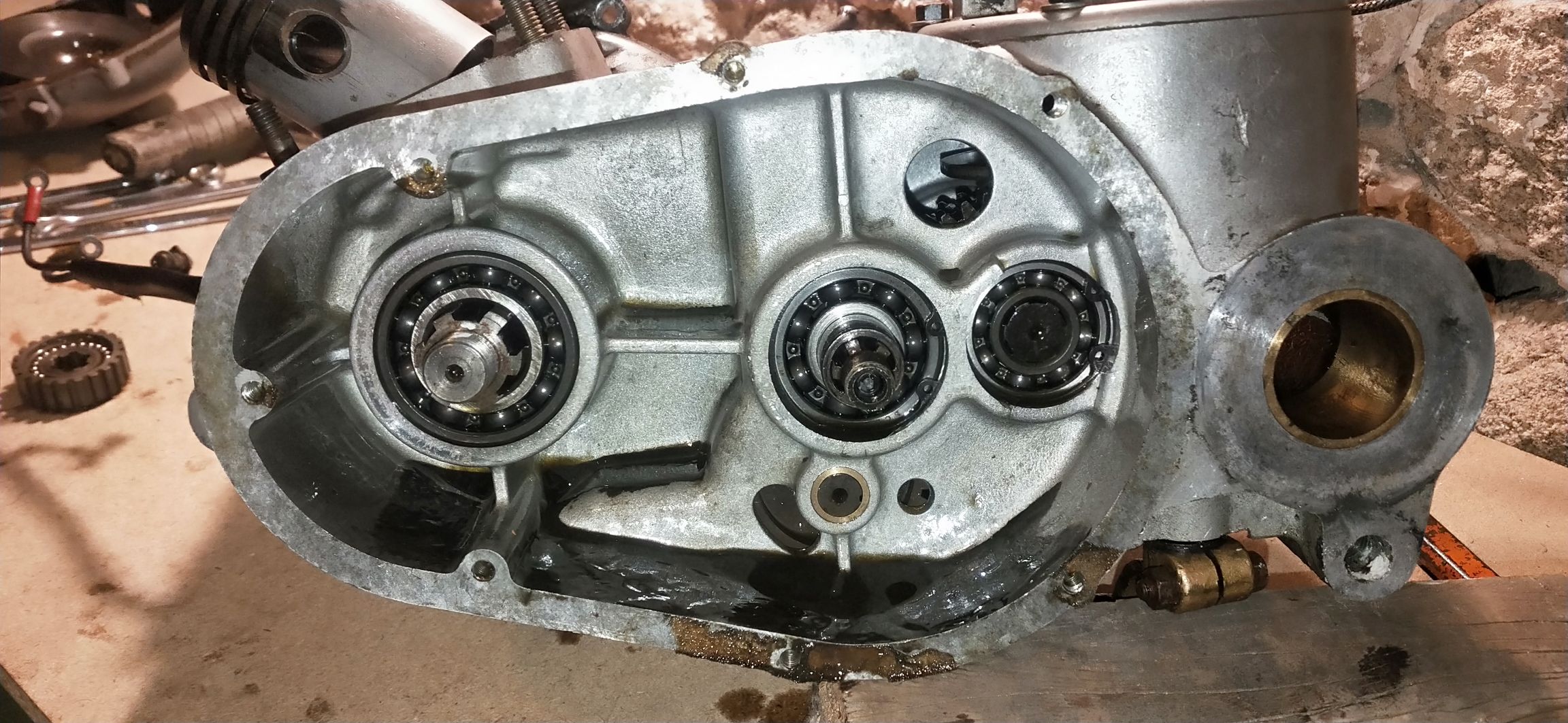

Voilà les demis carters sont ouvert et les roulements sont sortis . Mais un truc me chagrine les spy sont montés (lèvres extérieur) . On dirait que un a était changé car c'est le seul avec un ressort expandeur . Les lèvres ne devrait pas être côté masselottes ?
La masselotte a léché très légèrement le spy et est monté dans ce sens
Messages : 939
le ressort du joint spi se trouve à l'intérieur du moteur, les cuvettes des joints sont donc en vis à vis.
Fernand07
Messages : 17
Ils étaient donc bien monté a l'envers ....
Fernand07 a écrit :Ils étaient donc bien monté a l'envers ....
J'ai rencontré à plusieurs reprises les joints SPI "montés à l'envers" sur des Bernardet qui ne semblaient pas avoir été déjà ouvert...
Pourquoi ????
Messages : 1793
debat .... de toute façon le joint " vibre " ( aspiration-refoulement ) ... mais lubrifier le ressort et preserver le refoulement semble logique
