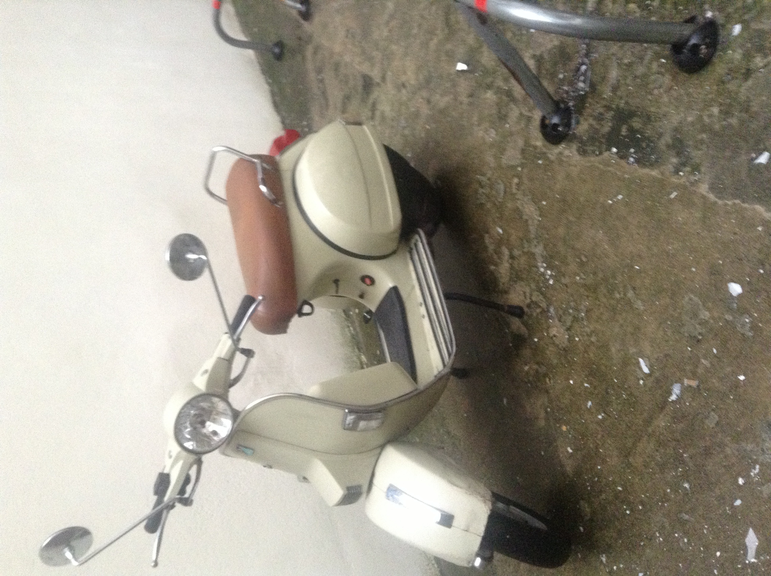

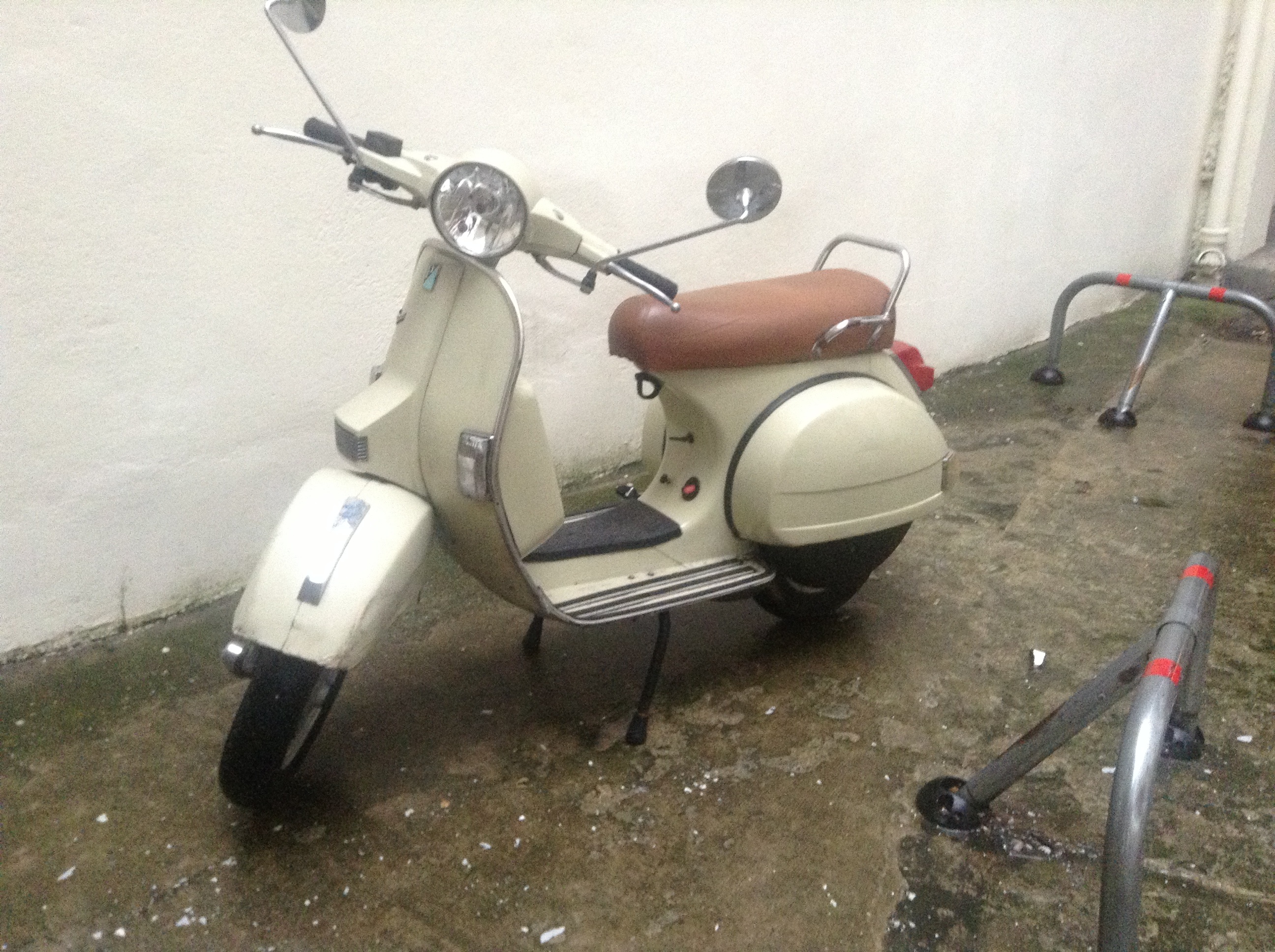

Et voici le nouveau joujou du mexicain
Un superbe px 2005 tuning parisien avec bosses
C est le même que RAID

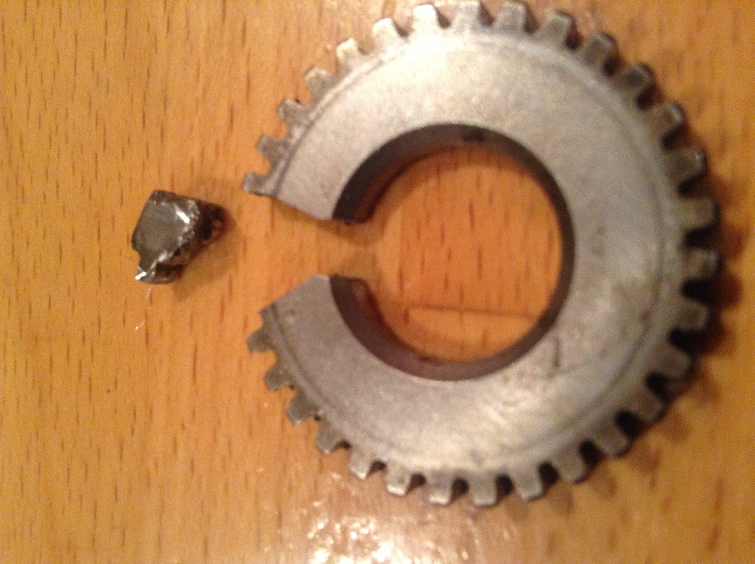

Démontage du moteur obligé
J arrivais pas a passer la troisième
Et en démontant le moteur
Surprise
Rupture de l'engrenage de pompe à huil
Un morceau est partie dans la boîte de vitesse
Surprise

La clé dynamométrique n'a pas été inventée pour les clebs !
Re: Ma nouvelle acquisition
CAMPARI a écrit :La clé dynamométrique n'a pas été inventée pour les clebs !
P'tain...j'arrive a être d'accord avec toi....y a les mécanos et les bricolos.

De toute façon la pompe à huile ça sert à rien qu'a te planter ton moulin.
Sur mon pix j'ai fait sauter l'engrenage secondaire (pas celui qui est pété sur la photo, mais celui que le pété entraine), gavé le conduit de graisse pour colmater et éviter la prise d'air, et démonté mon réservoir blanc.
Comme ça je risque moins de serrer, enfin j'espère ...
