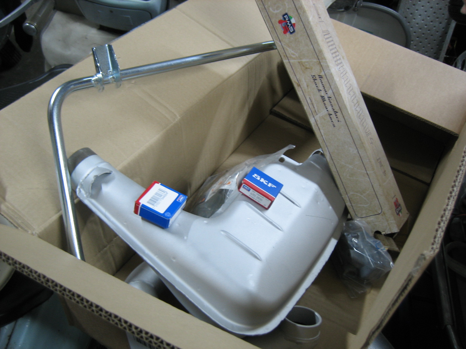

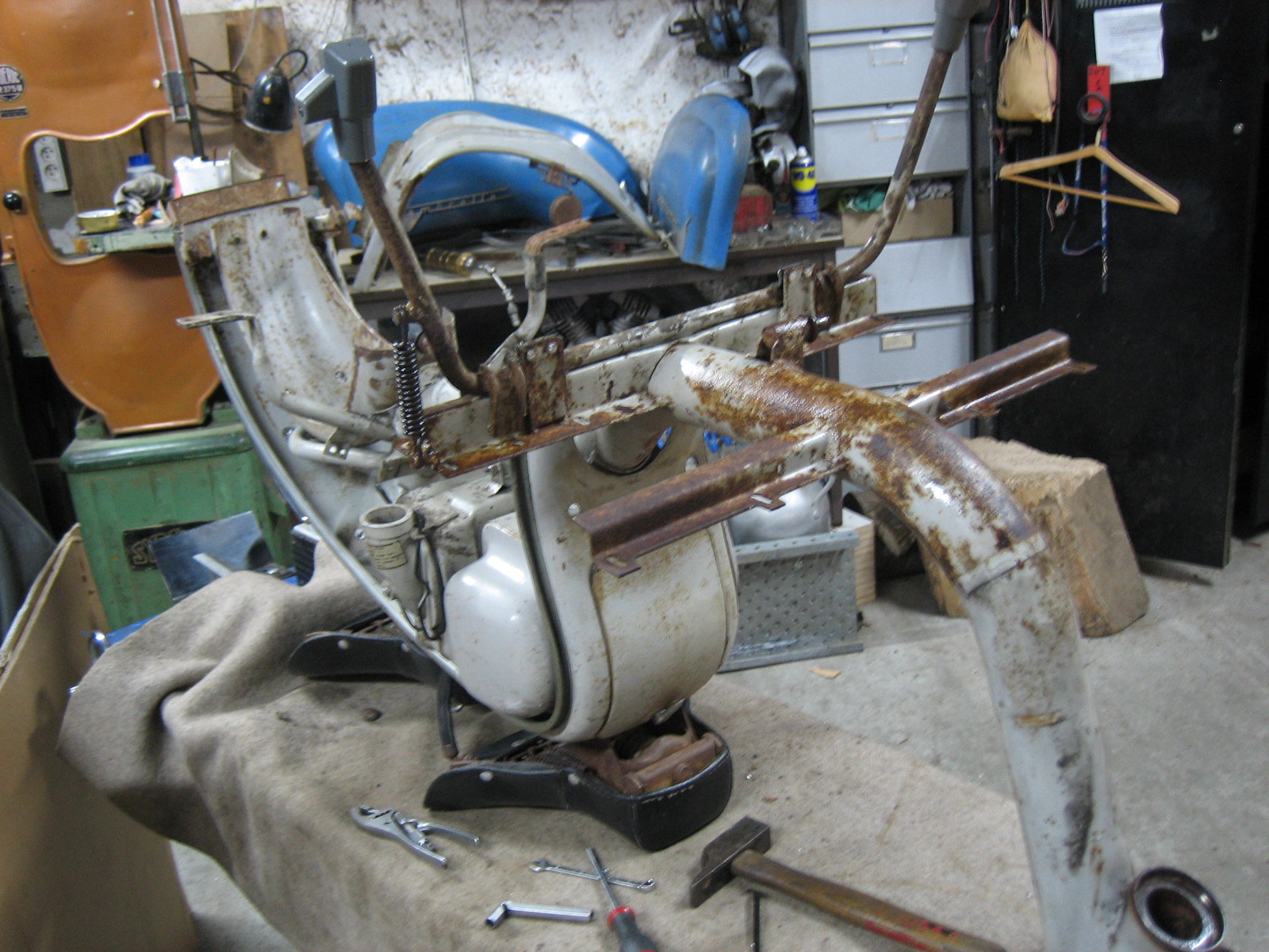

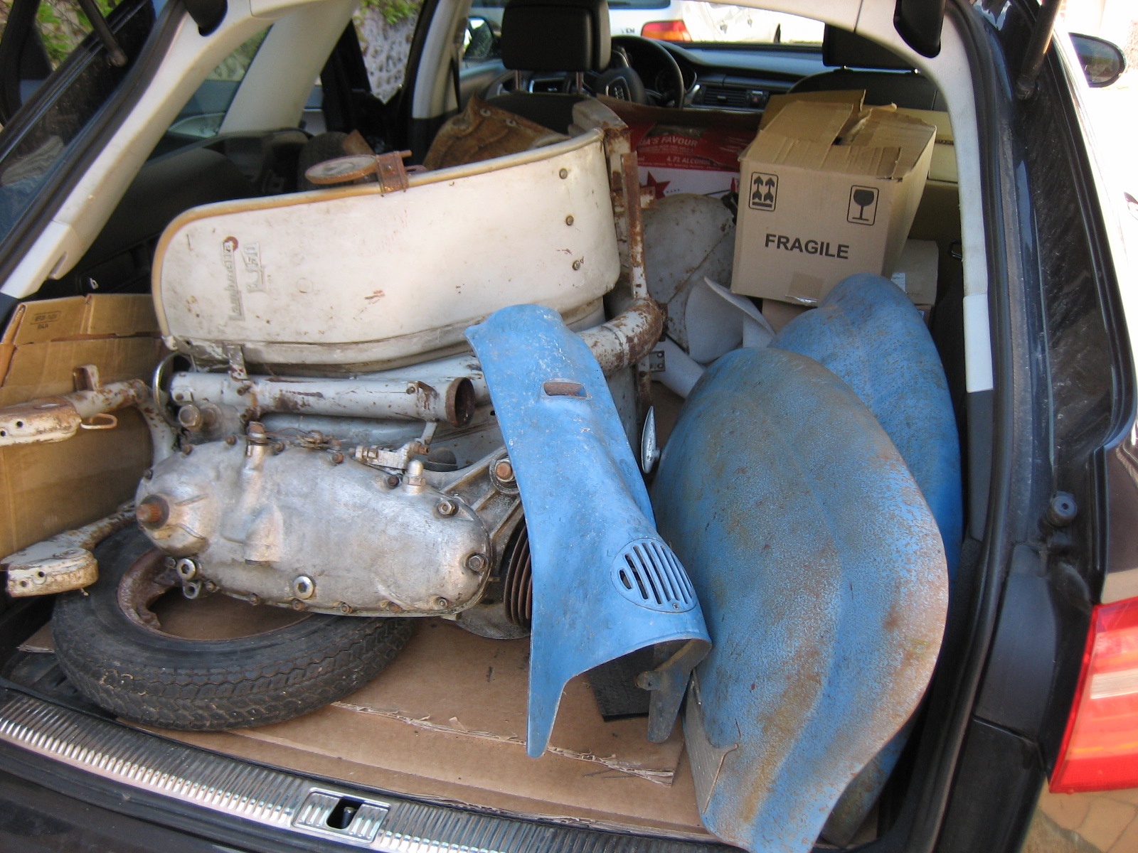

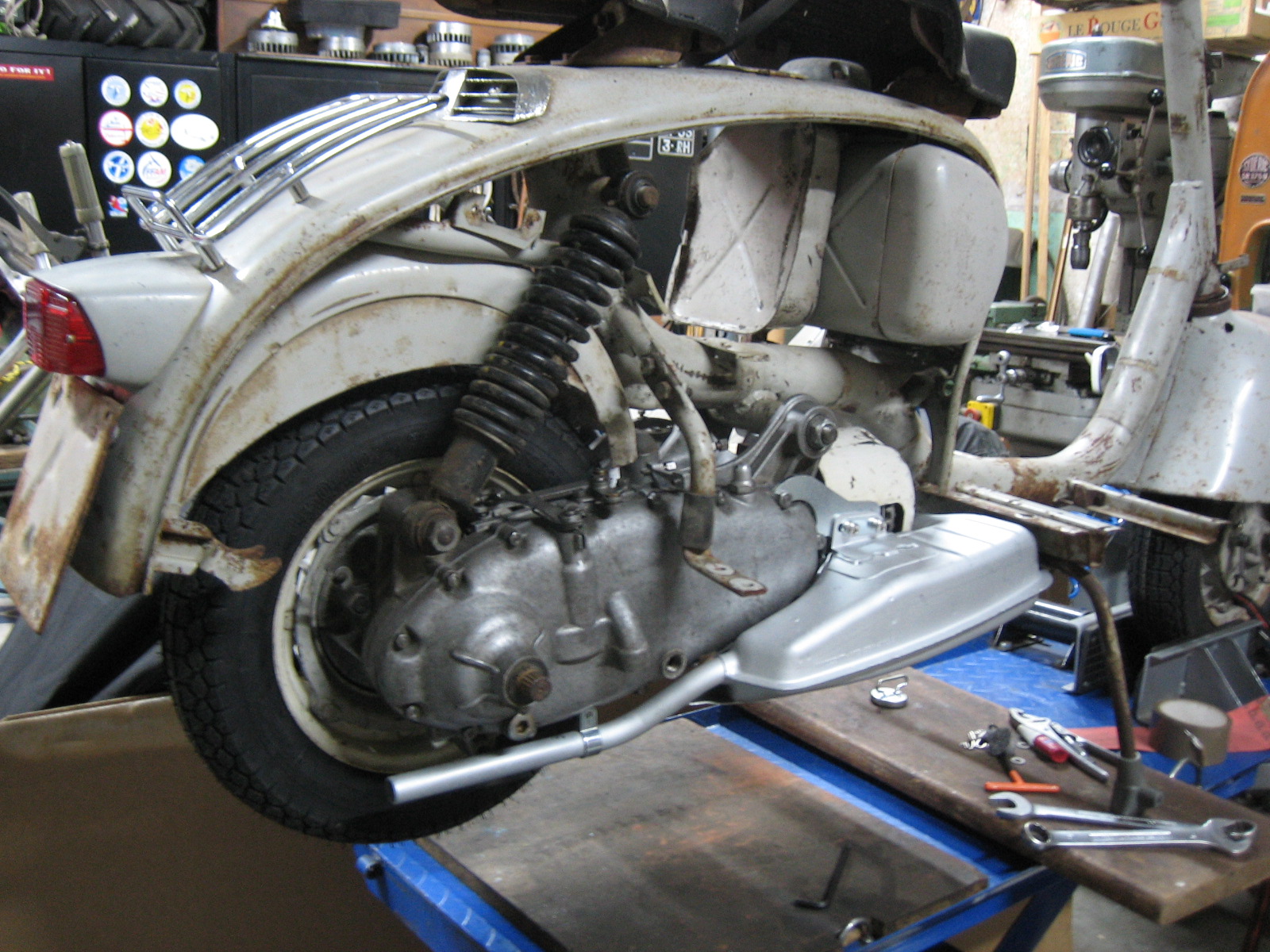

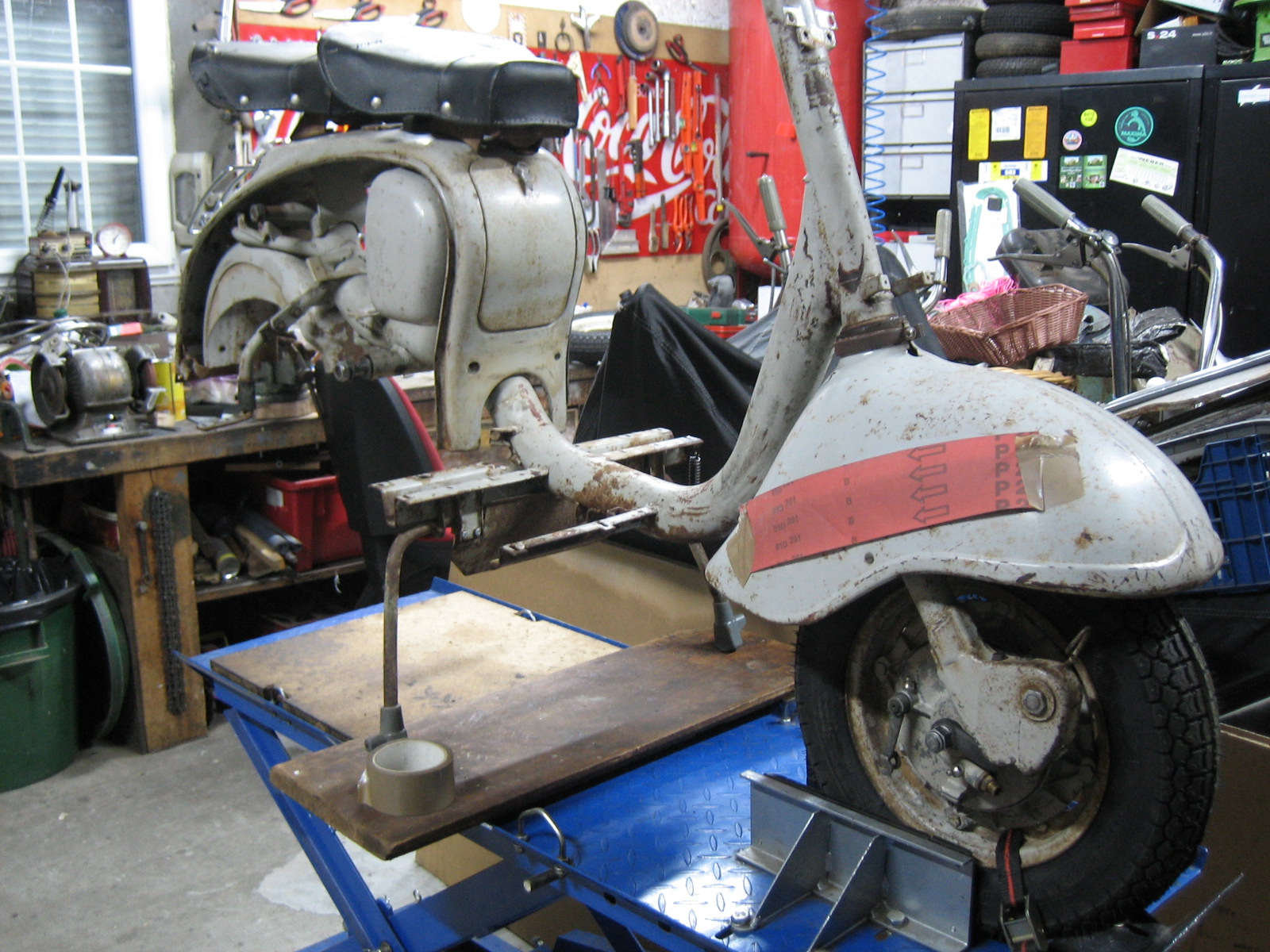

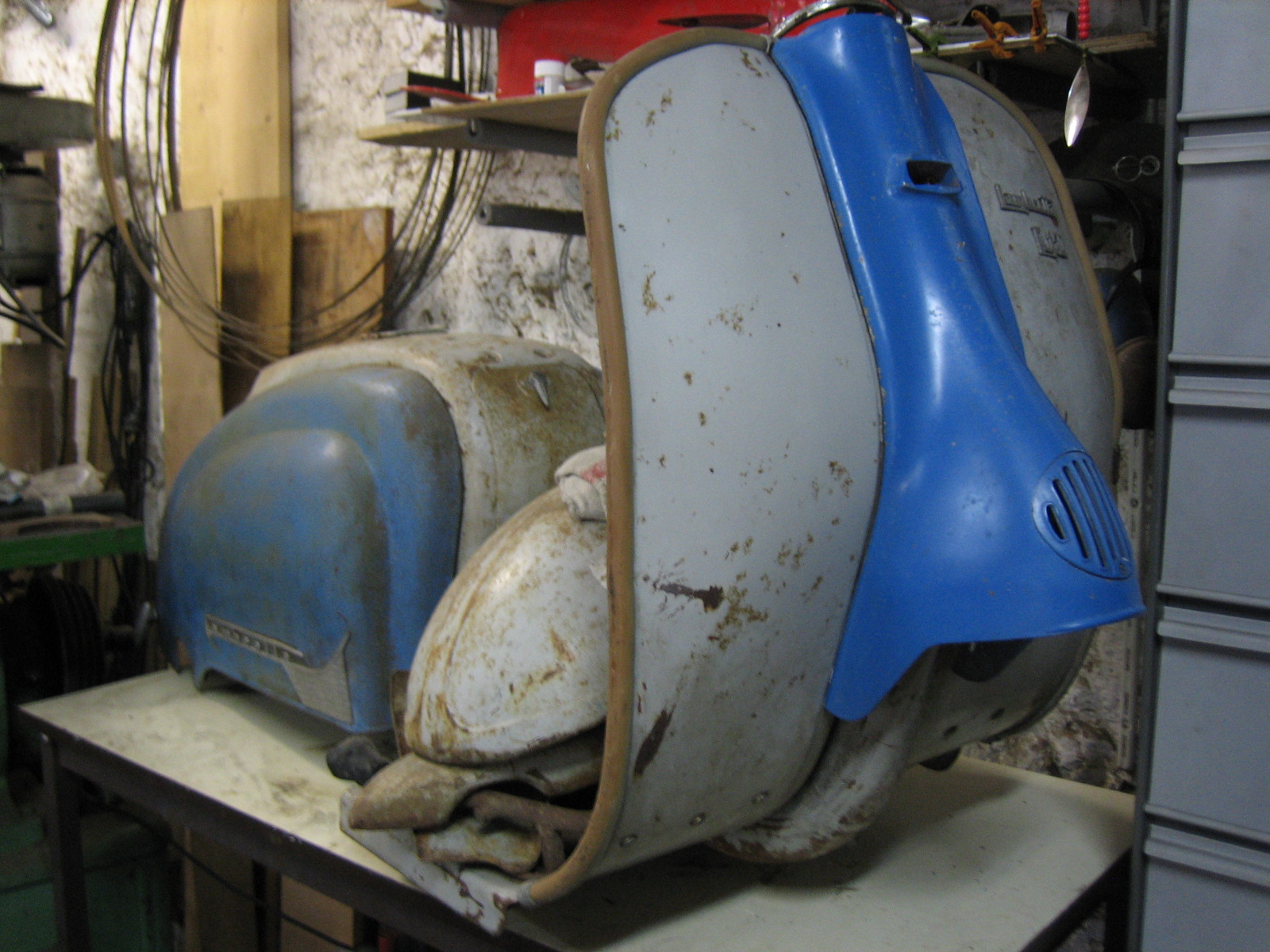

1500 km après, il est arrivé, c'est un puzzle.
Des boîtes avec la description du contenu, je pense qu'il est quasi complet.

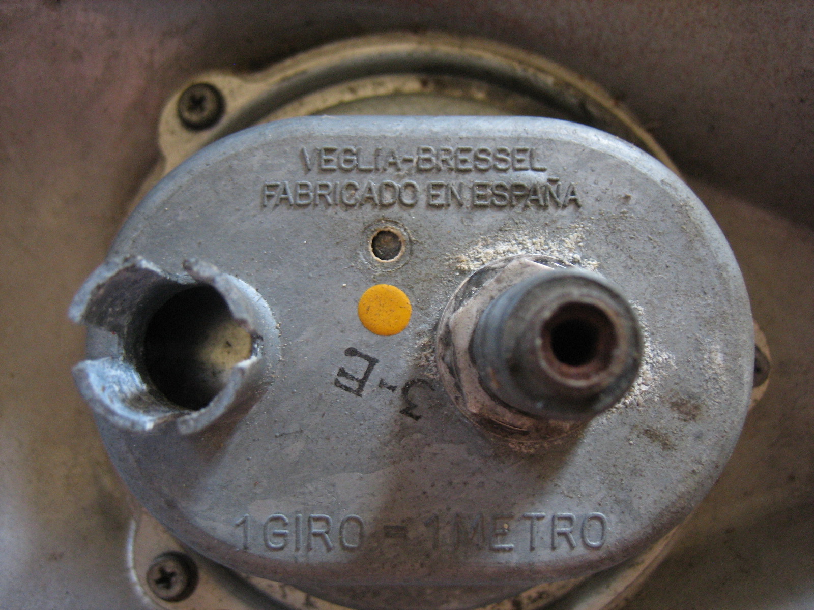

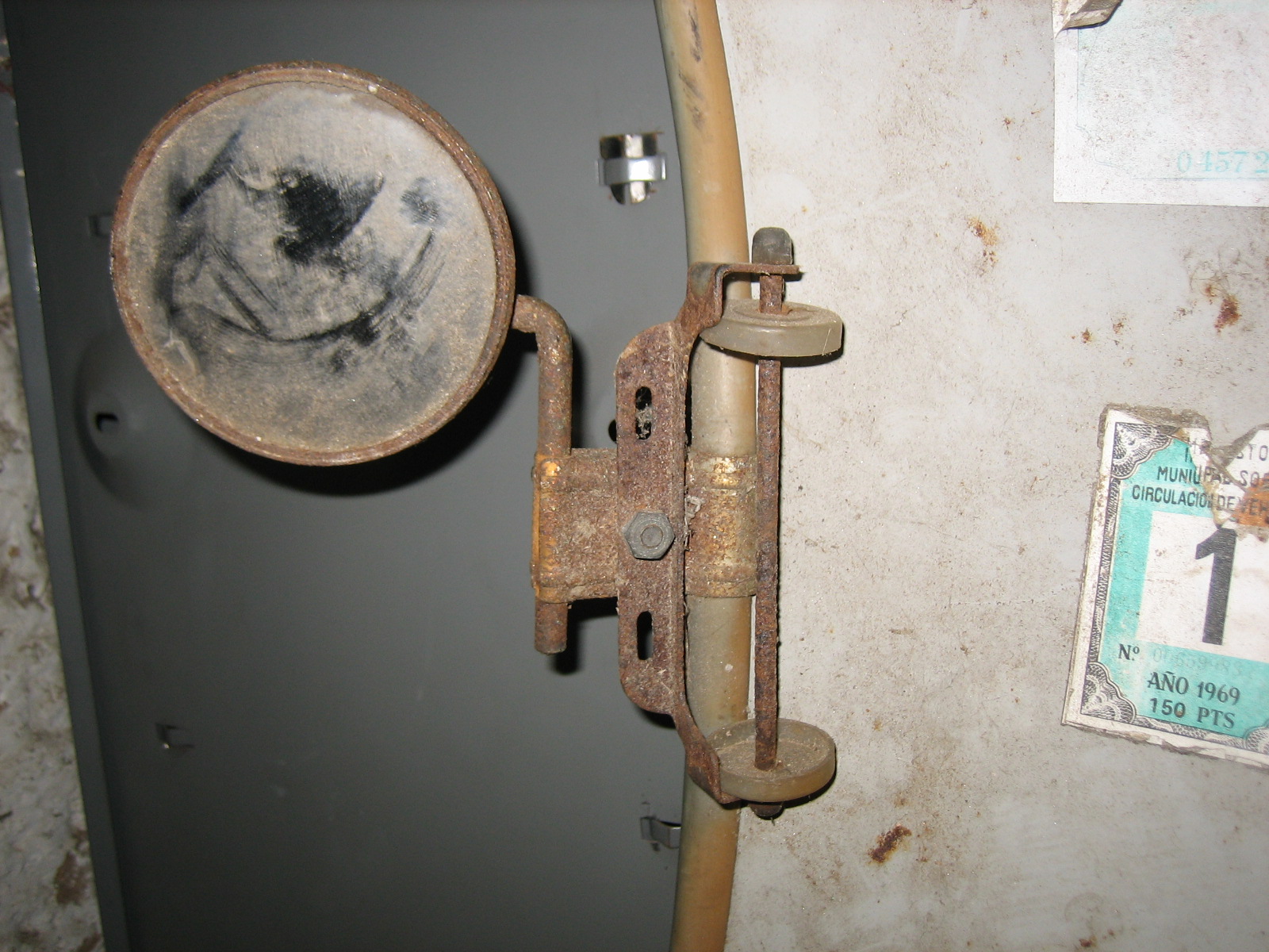

Hormis que c'est un rétroviseur, je ne vois pas à quoi sert ce montage.

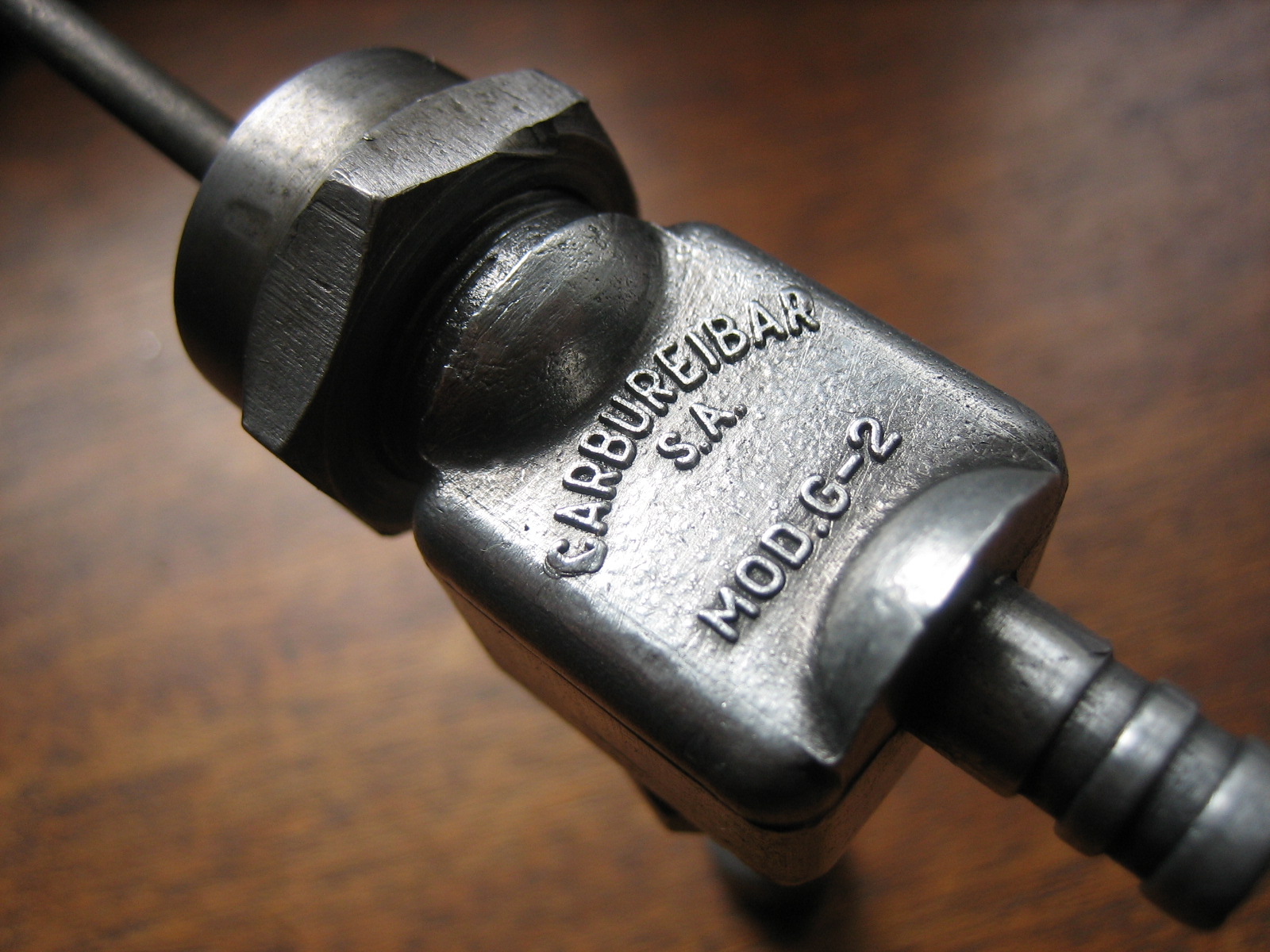

carbureibar

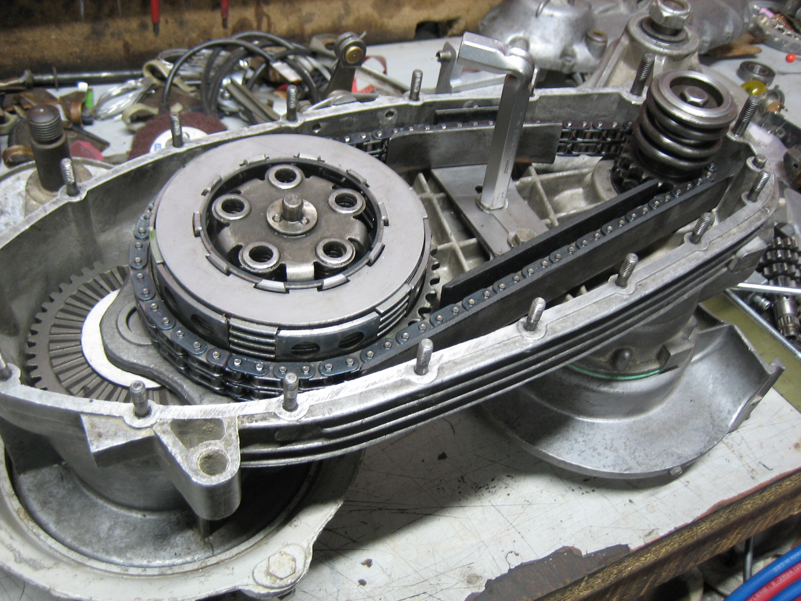

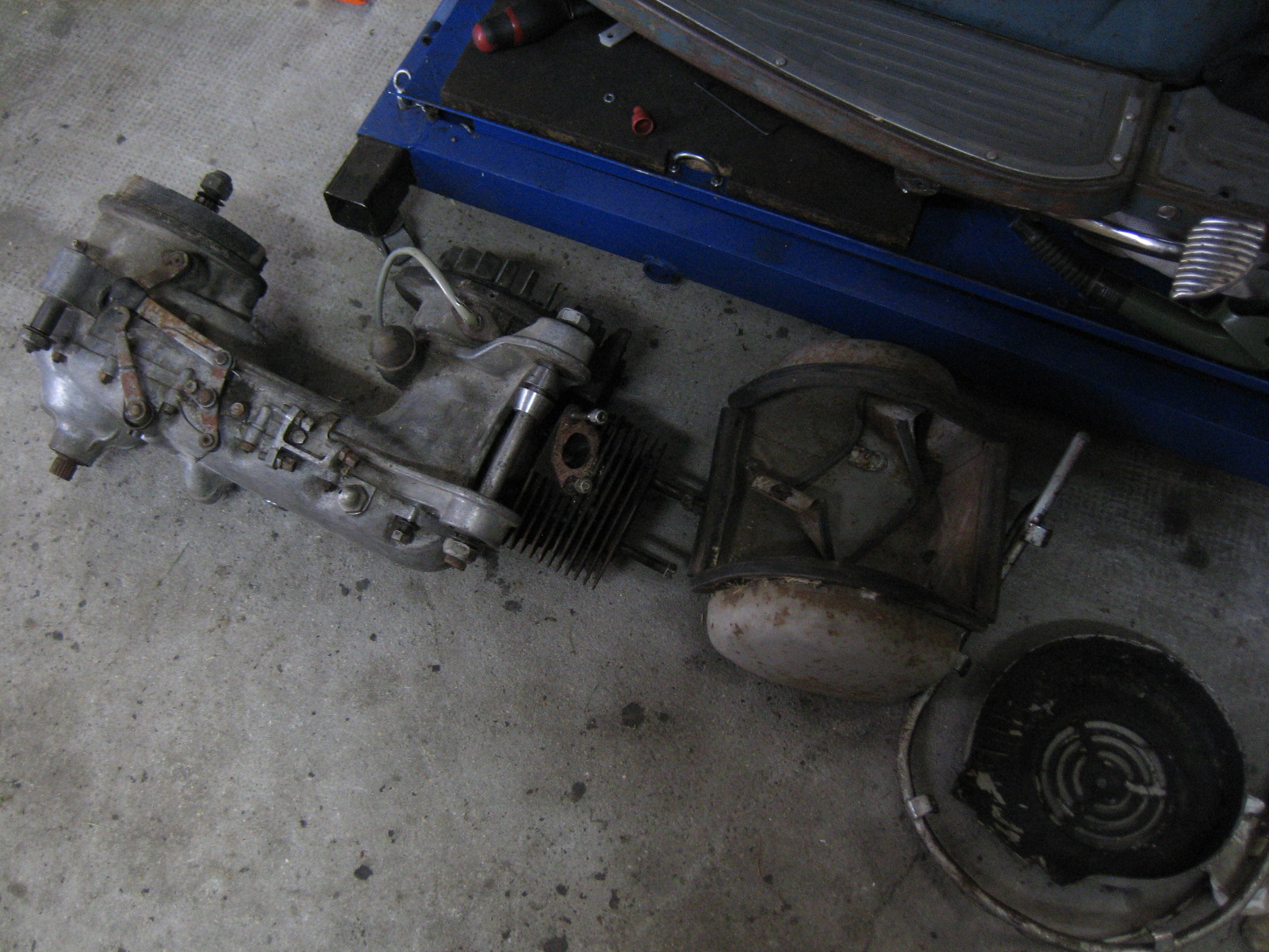

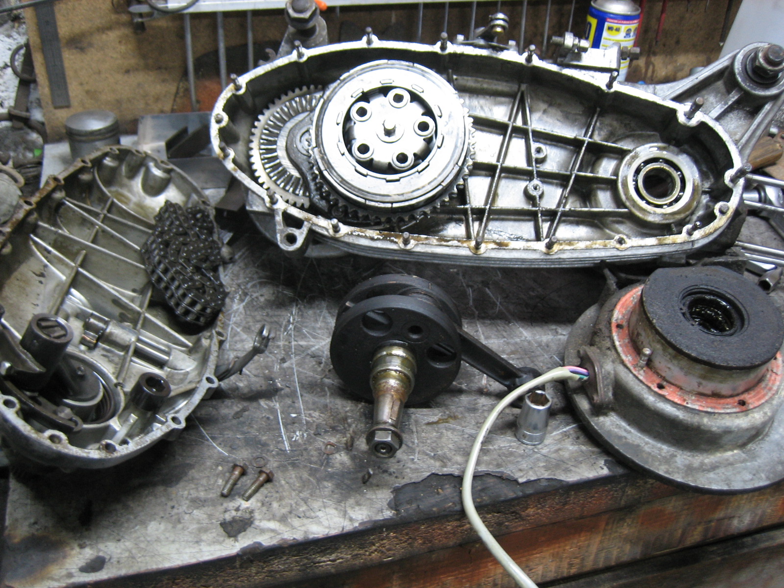

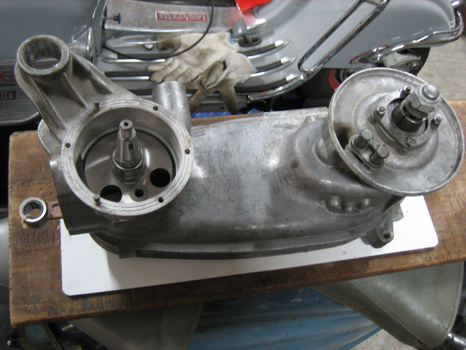

La décision est prise, Fred me donne le feu vert moteur à refaire de A à Z
Embrayge, roulement, vilebrequin, cylindre, piston, joints, croisillon, chaîne, pignon de 1er, piston de kick.

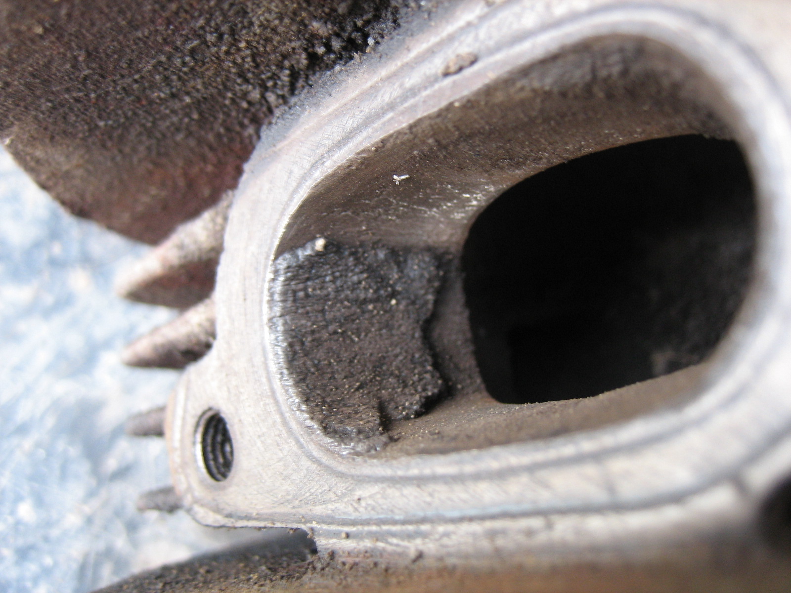

Appairage toute une histoire pour que le moteur respire.

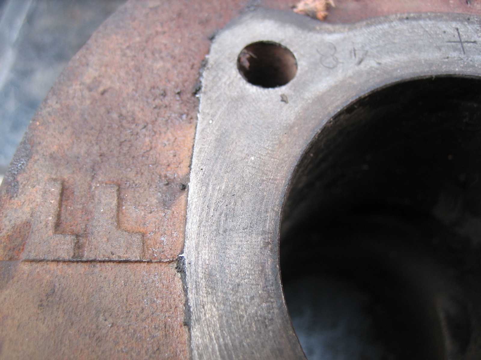

Cylindre EIBAR
Lambretta Locomociones

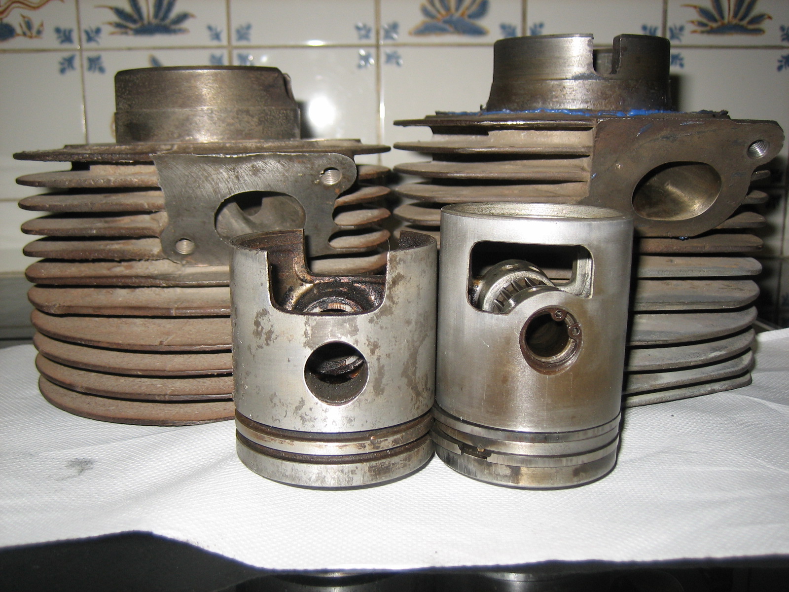

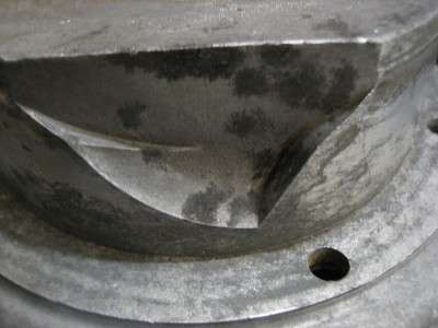

Bonsoir à tous,
Une rencontre de plus avec Xavier, Peter, concernant le Eibar.

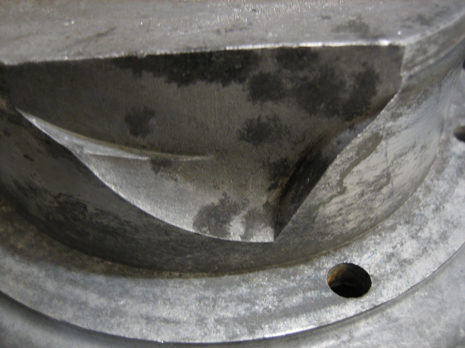

Il y a bien des particularités, la hauteur du cylindre, le palier d'allumage dont les roulements sont graissés à vie et pas par le mélange essence huile.
Donc le projet prends un cheminement différent.
Un kit Casa 186, plus allumeur Casa Ducati.

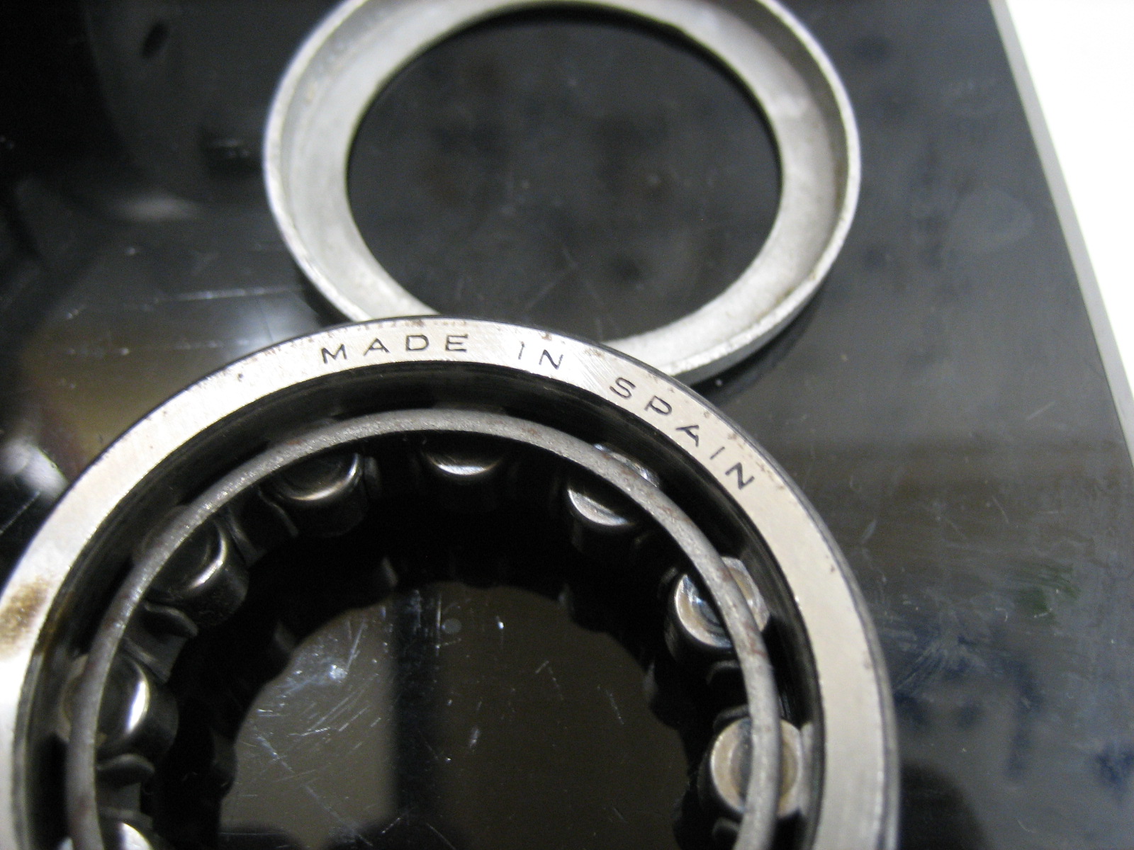

Il faudrai donc démonter le palier enlevé le spi coté intérieur et remettre de la graisse de temps en temps :temps:

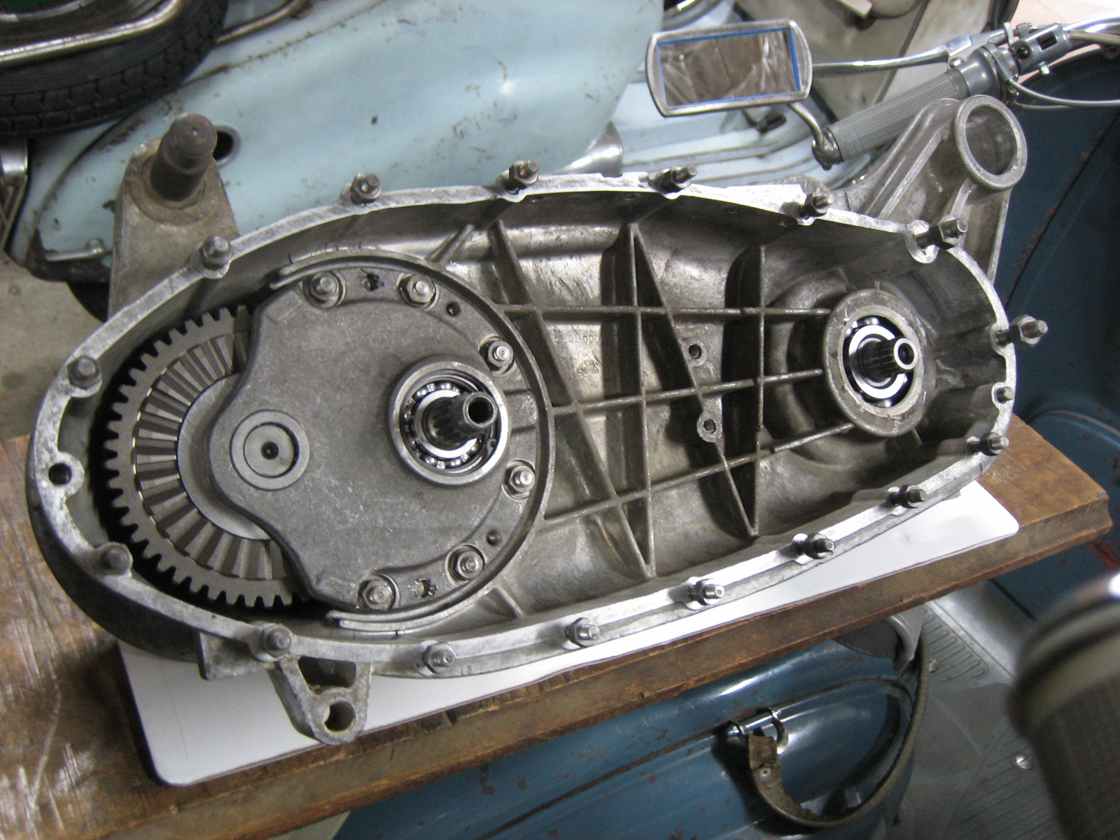

Lors du démontage du palier j'ai été surpris de la guantité de graisse sur le roulement.
concernant l'empillage un spi coté stator, une rondelle cuvette en intercalère, le roulement NU 205 made in spain et le spi monté en sens inverse du premier pour mieux retenir la graisse.
Sur le palier il n'y a pas de canal de graissage, donc aucun systeme de graissage pour le roulement a part la graissse mise à l'assemblage.
A gauche EIBAR à droite Innocenti.

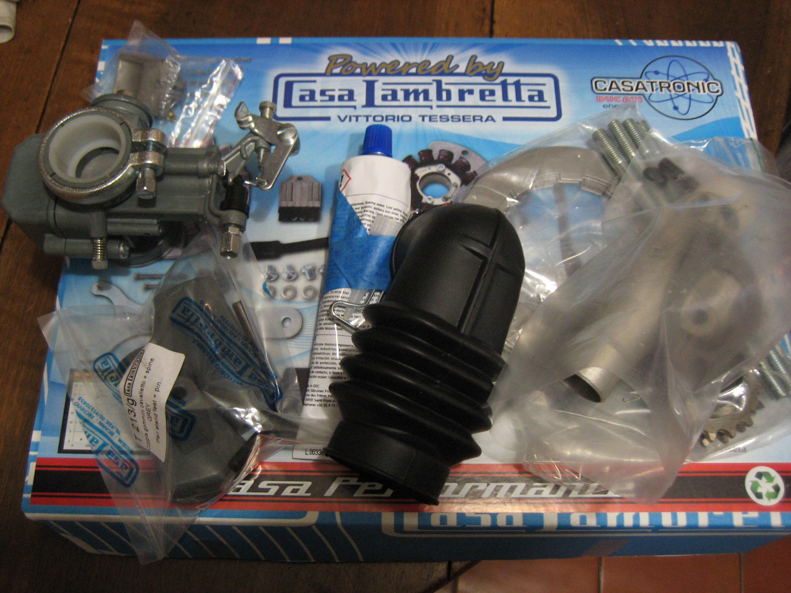

Pour le eibar nous allons tester le casa 186 cc3 avec un moteur remis à neuf et un allumeur Casa Ducati

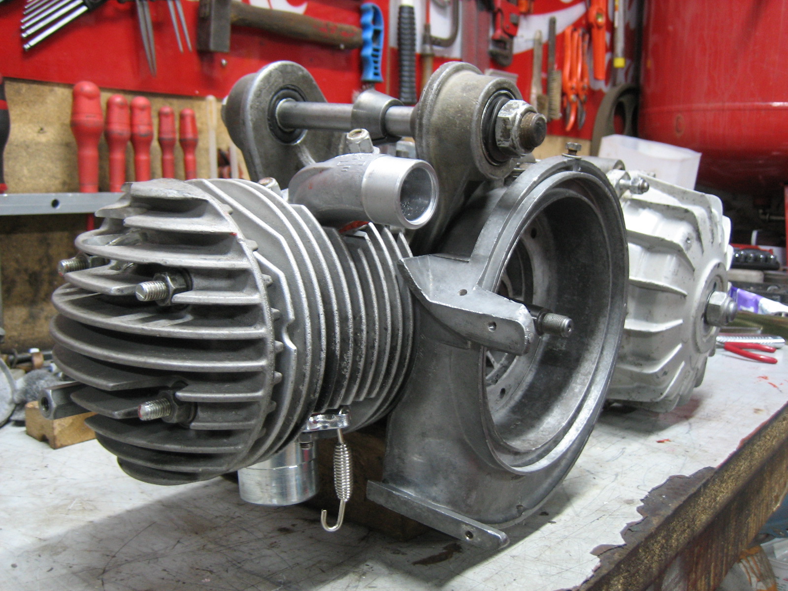

Re: Lambretta li 150 eibar
Ca avance doucement mais sûrement.

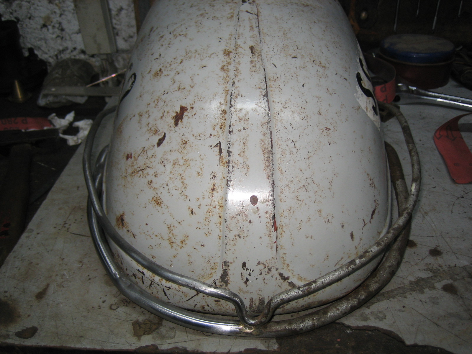

Il faut sauver le par choc :mrgreen:

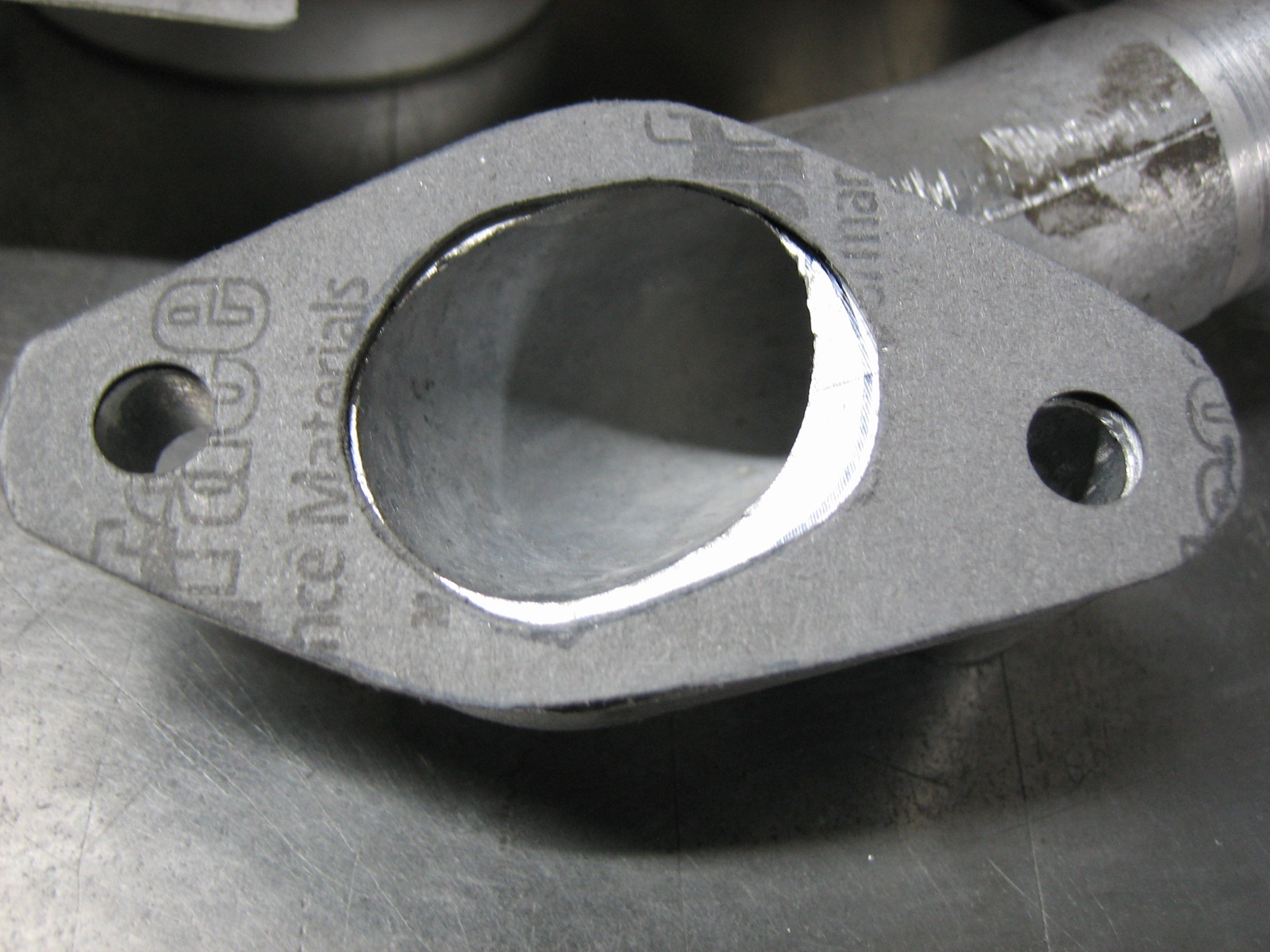

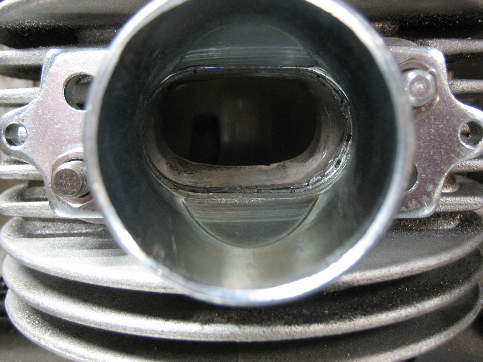

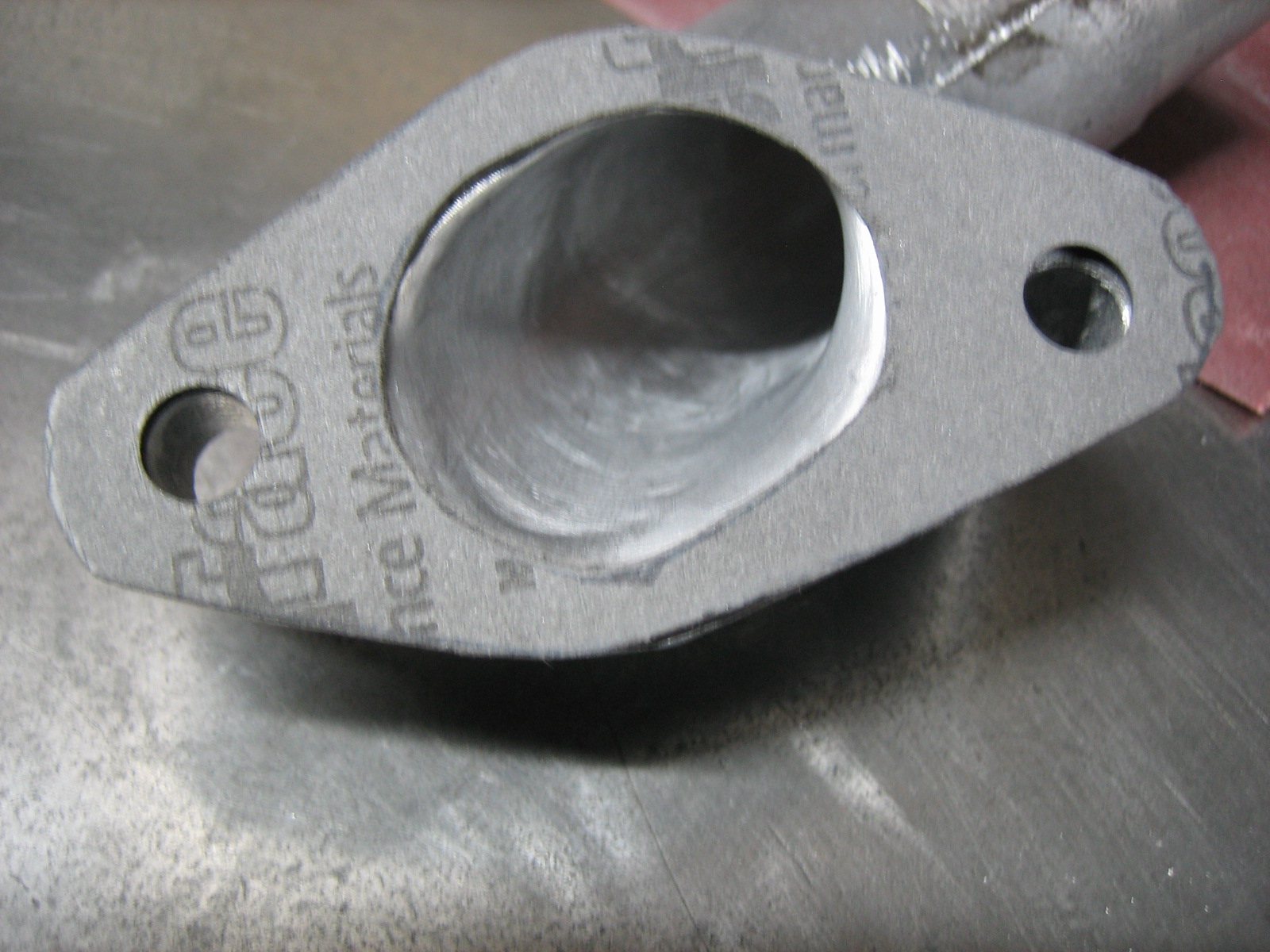

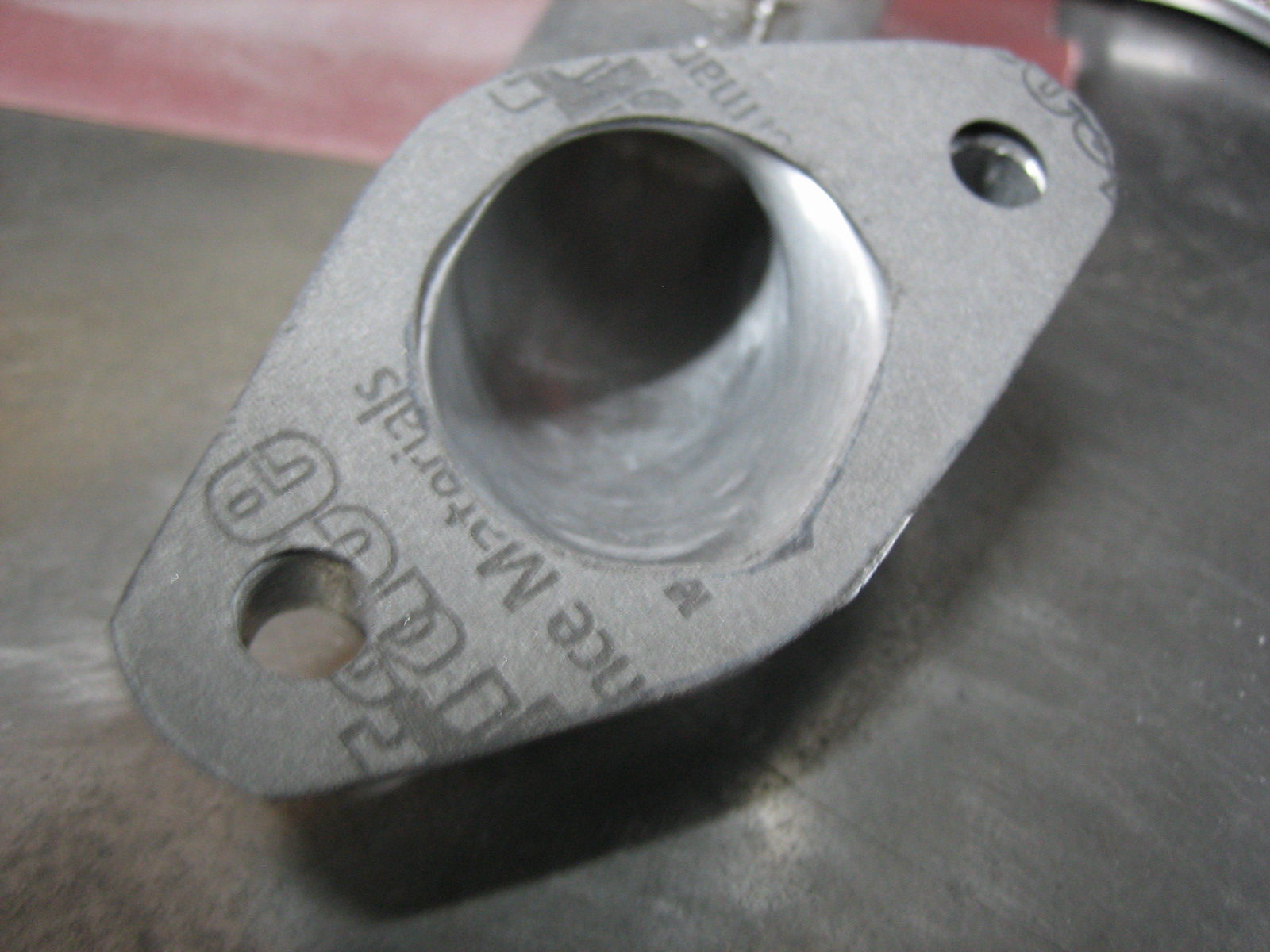

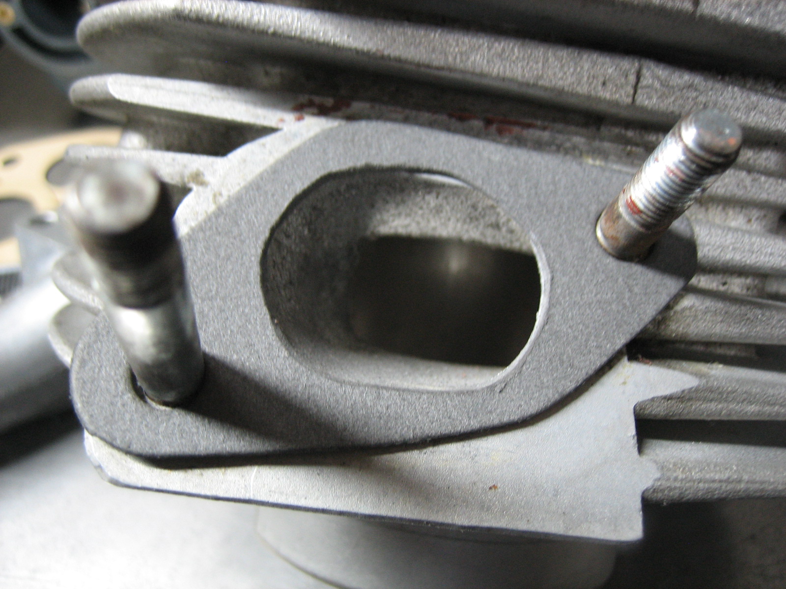

Appairage de l'admission.
une fois de plus la surprise.
Encore un poils de finition et ce sera un pouille de plus.

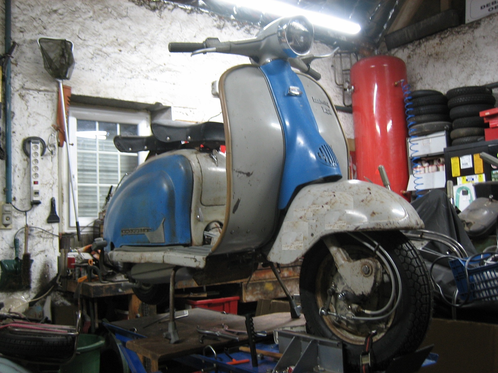

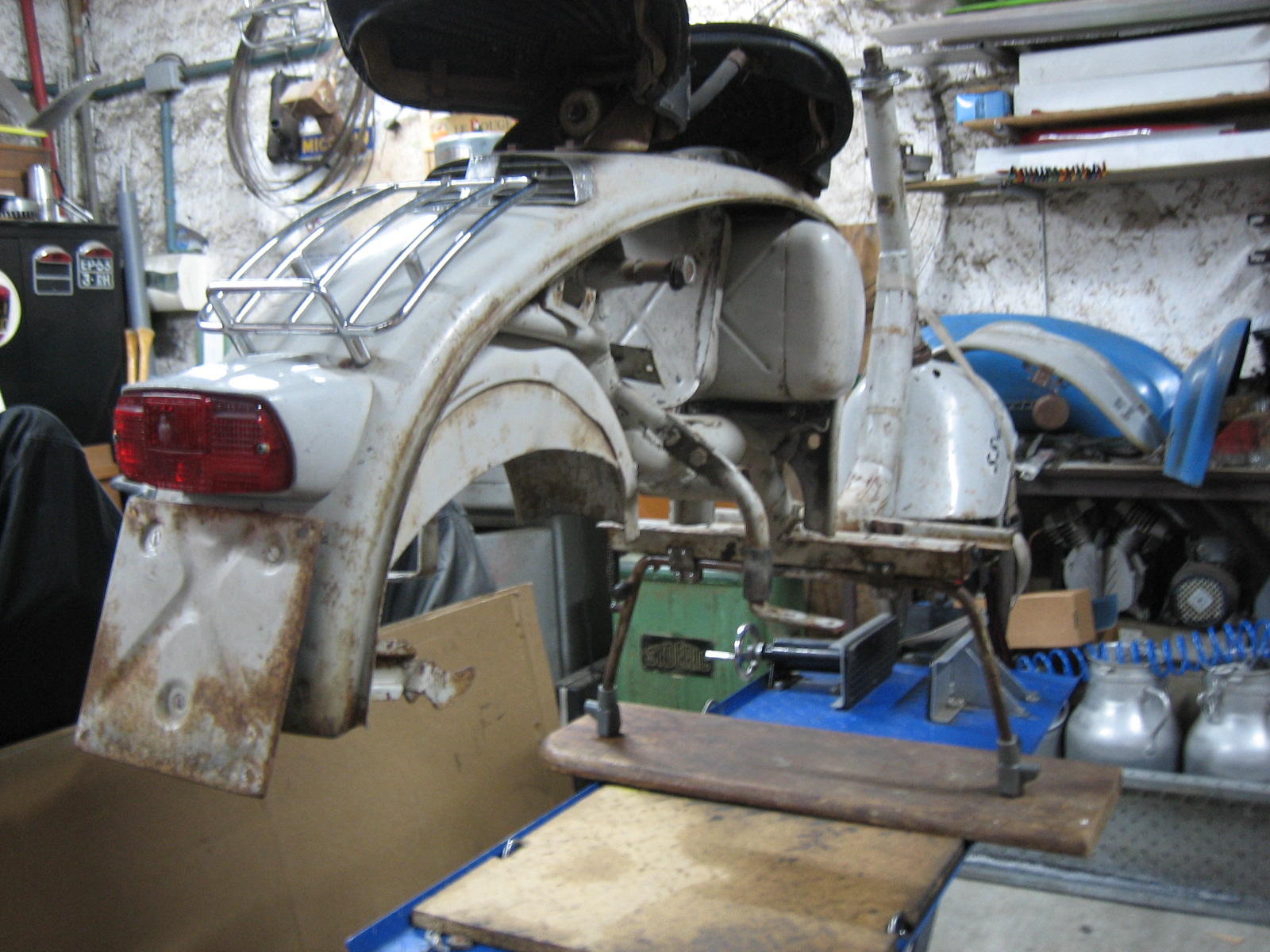

je teins sur la béquille, bientôt sur les roues.

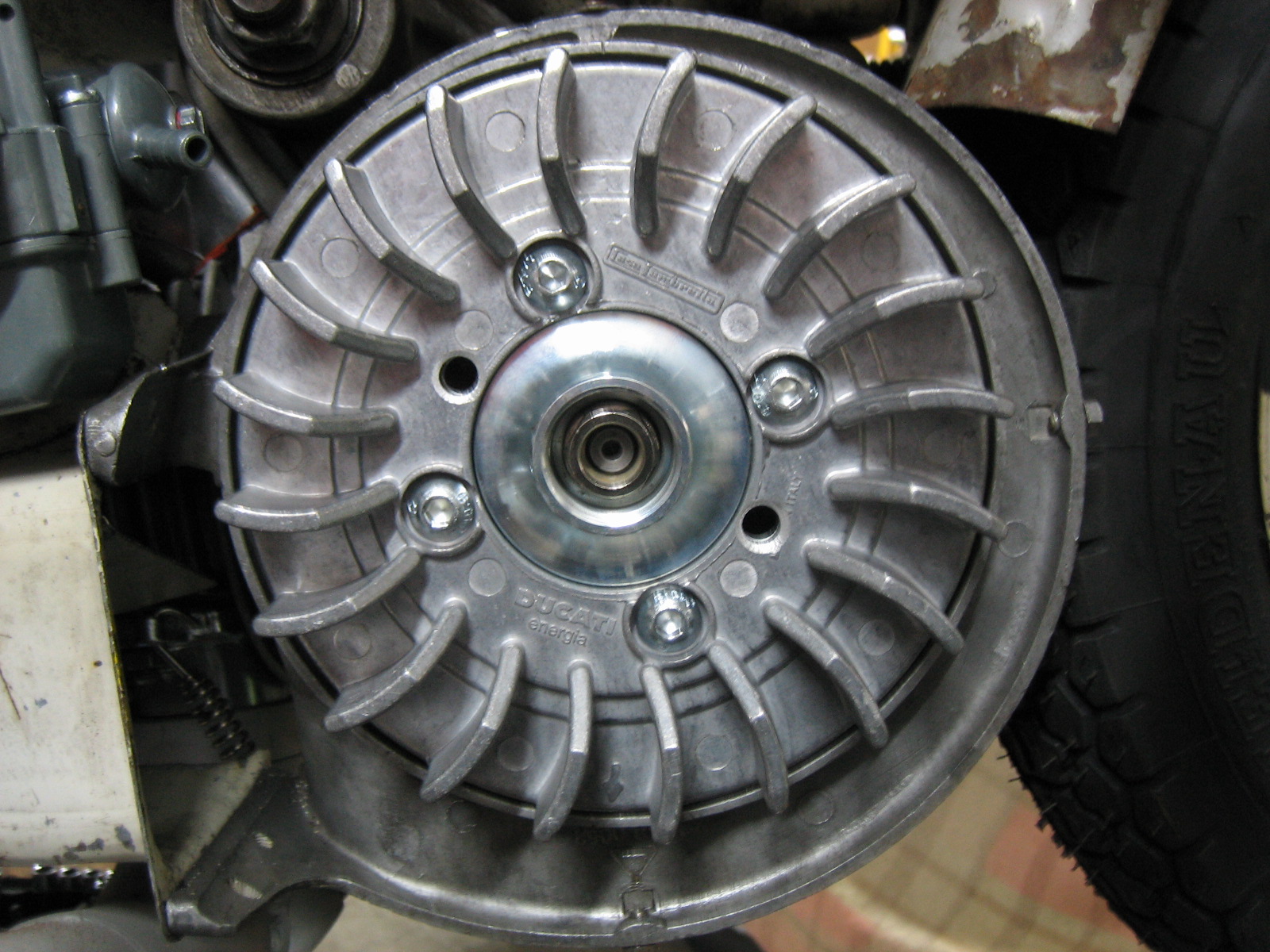

Messages : 1001
une partie de la boîte à étincelles est en place.

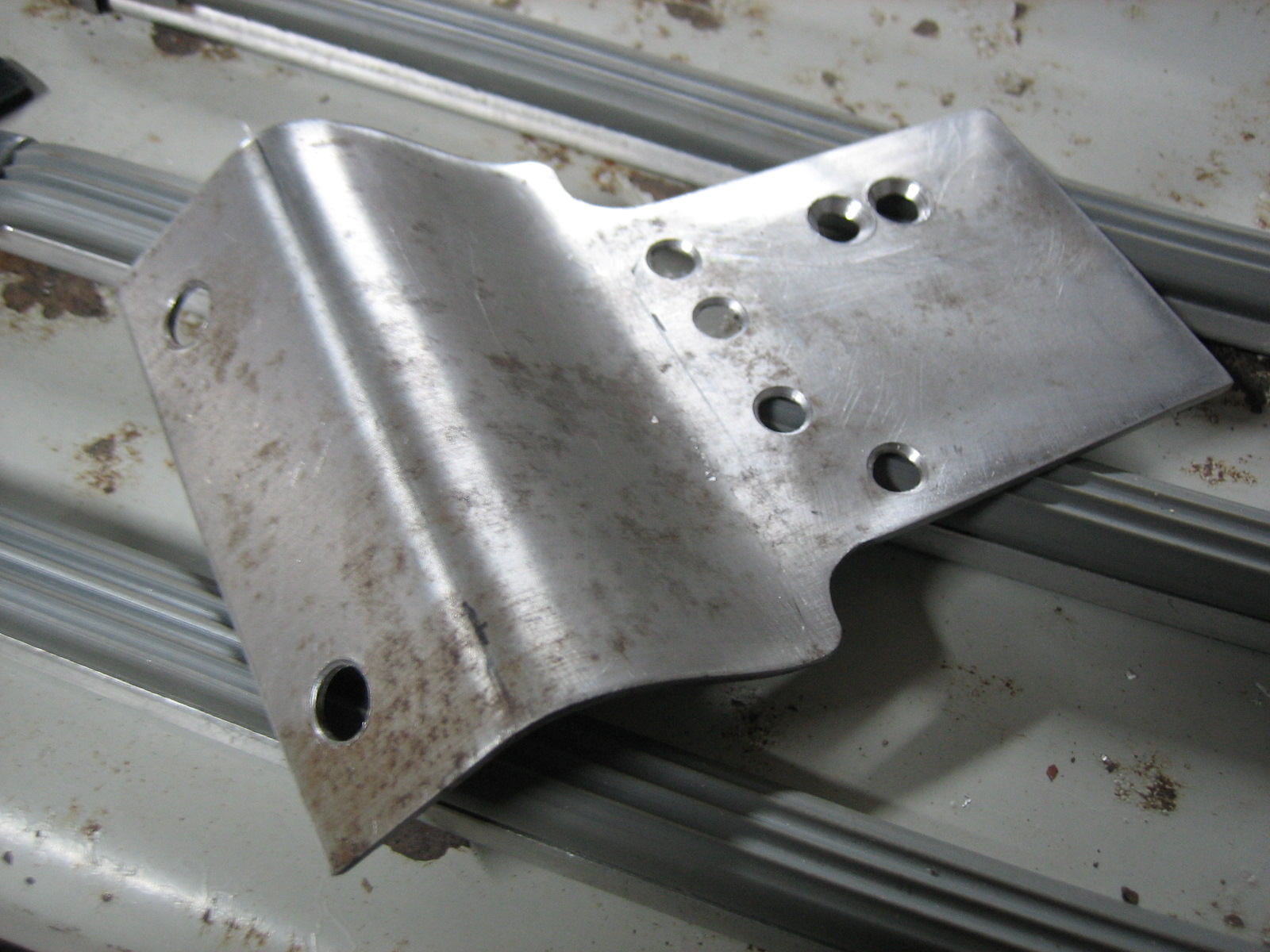

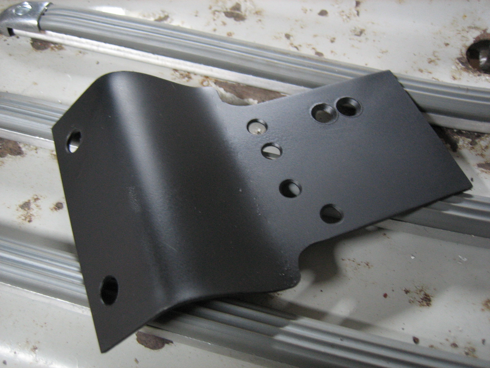

Le Schmilblick de fin d'année brut d'usinage, mais pourquoi faire :?: :mrgreen:
Même pièce, en mode fini.

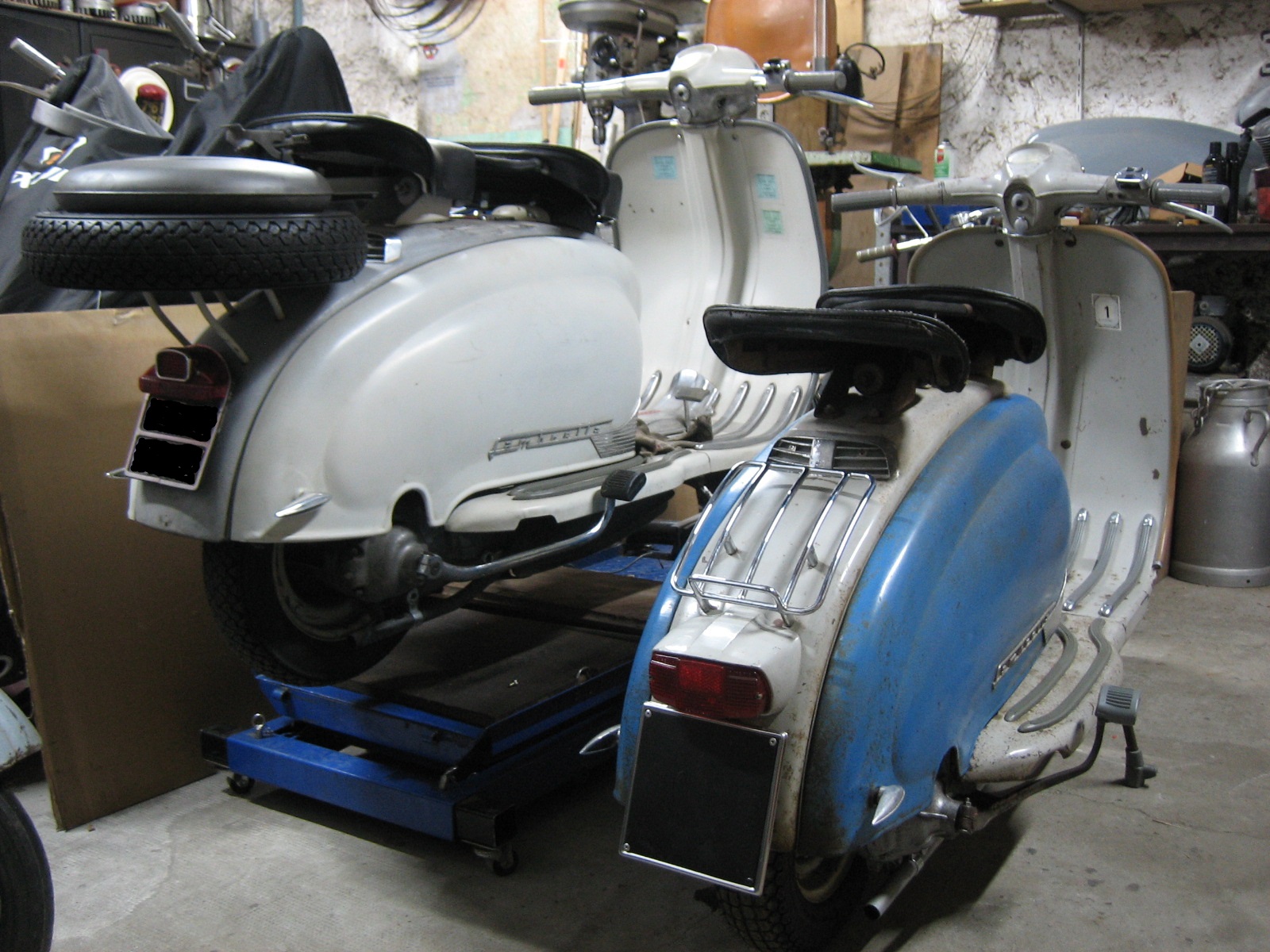

L'Italien et l'Espagnol côte à côte pour le réveillon de Noêl :moto: :moto:
Pour le Schmilblick, un imprévu, une reprise en cour.

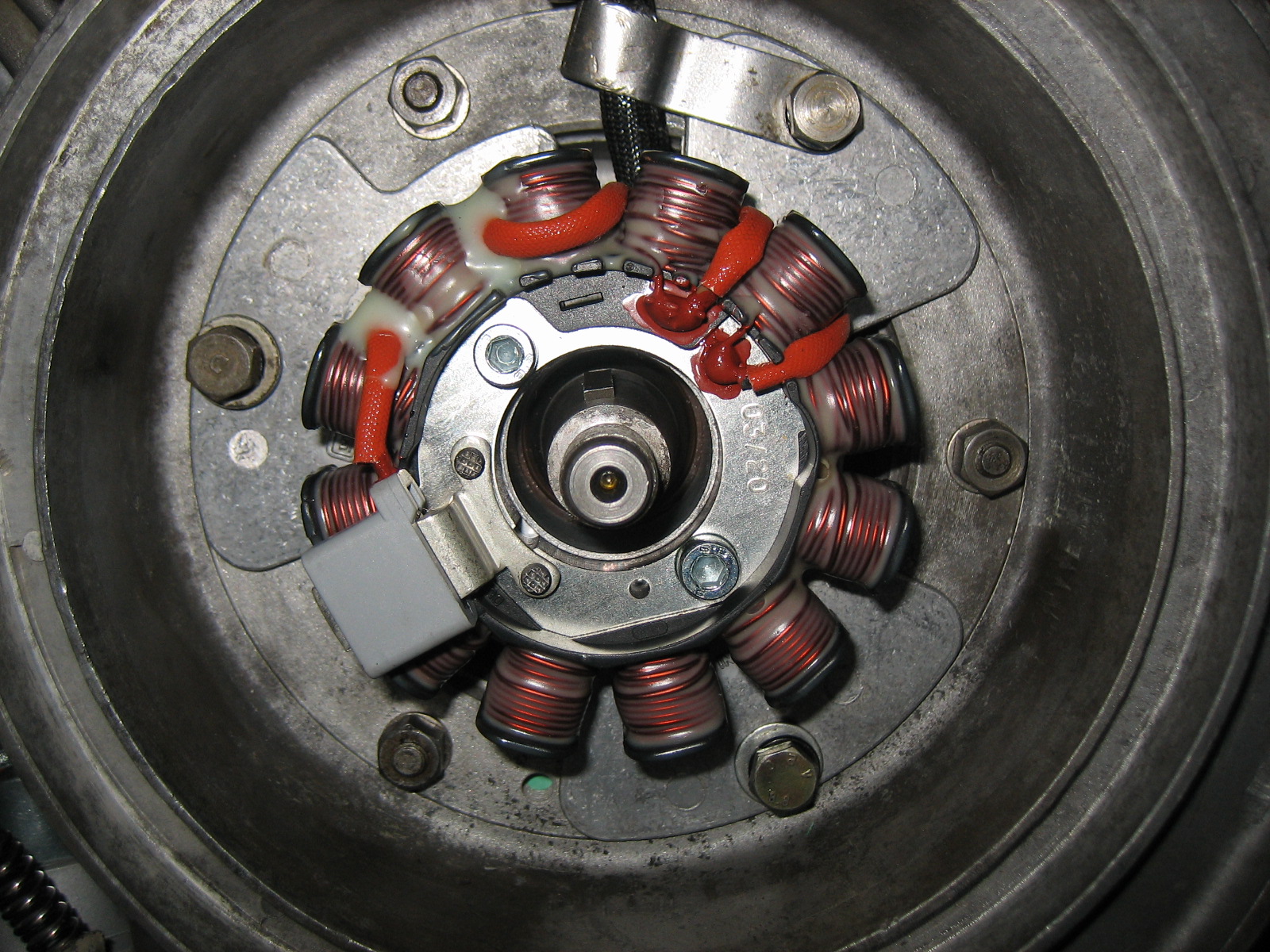

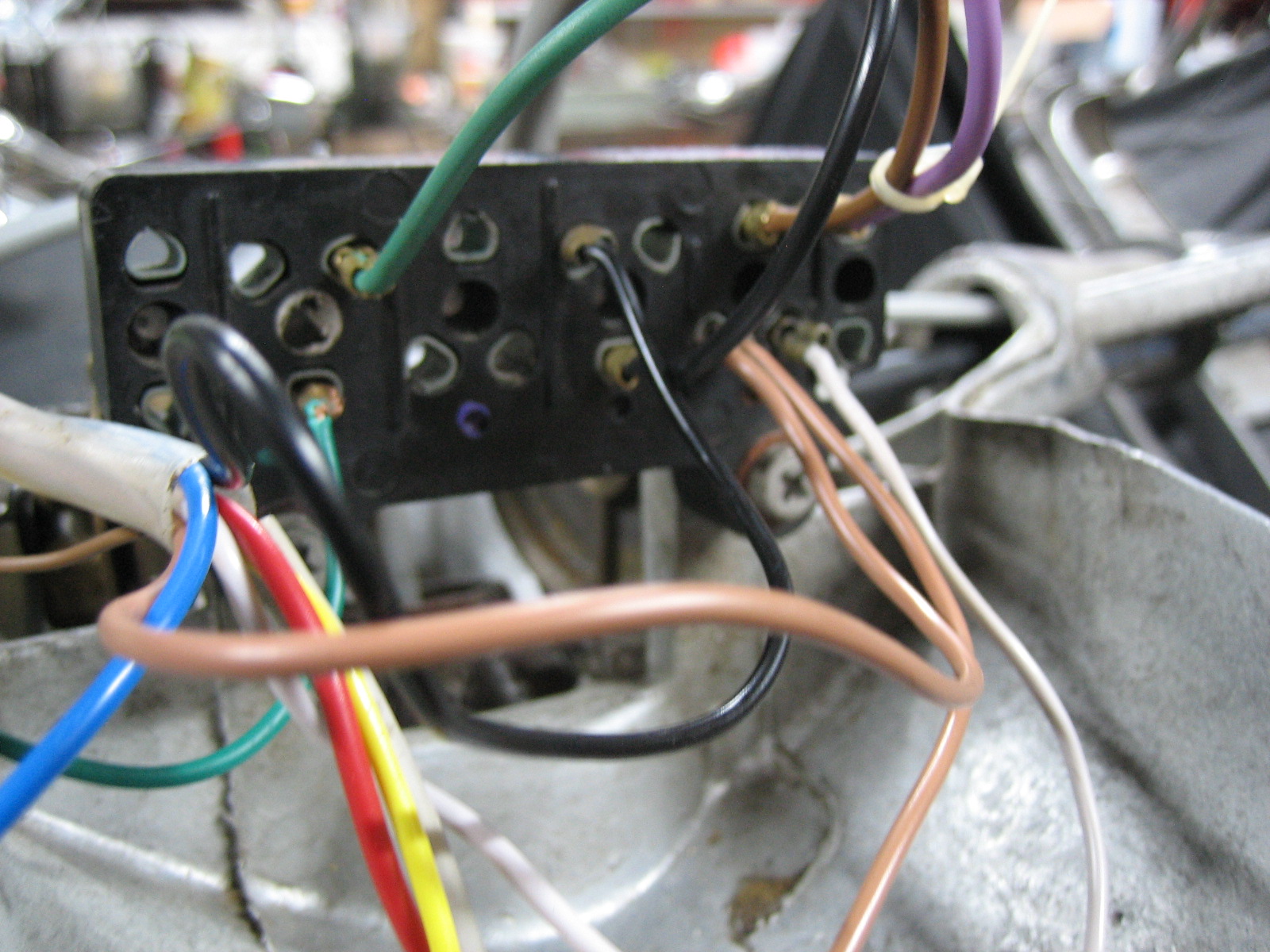

Bonsoir à tous,
Le câblage électrique, quand c'est simple et reste dans les codes couleurs Francais tout va pour le mieux.
Par contre quand un fil noir et maron devient un positif et qu'un fil violet est raccordé avec un fil rose :=X: c'est le début de la Merde.
Alors je n'ai pas appelé Jean Pierre, mais Bernard ( deux LD, un serie 3 en cours) un voisin de village et pote de roulage. :moto:
Maintenant tout est rentré dans l'ordre :fête:
Bravo Bernard :love:

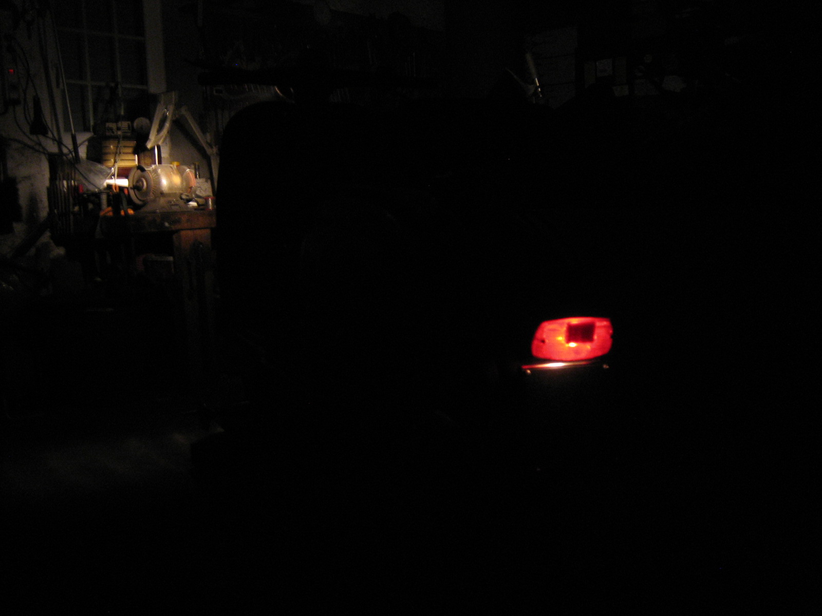

Le eibar pourra rouler de nuit :mrgreen:

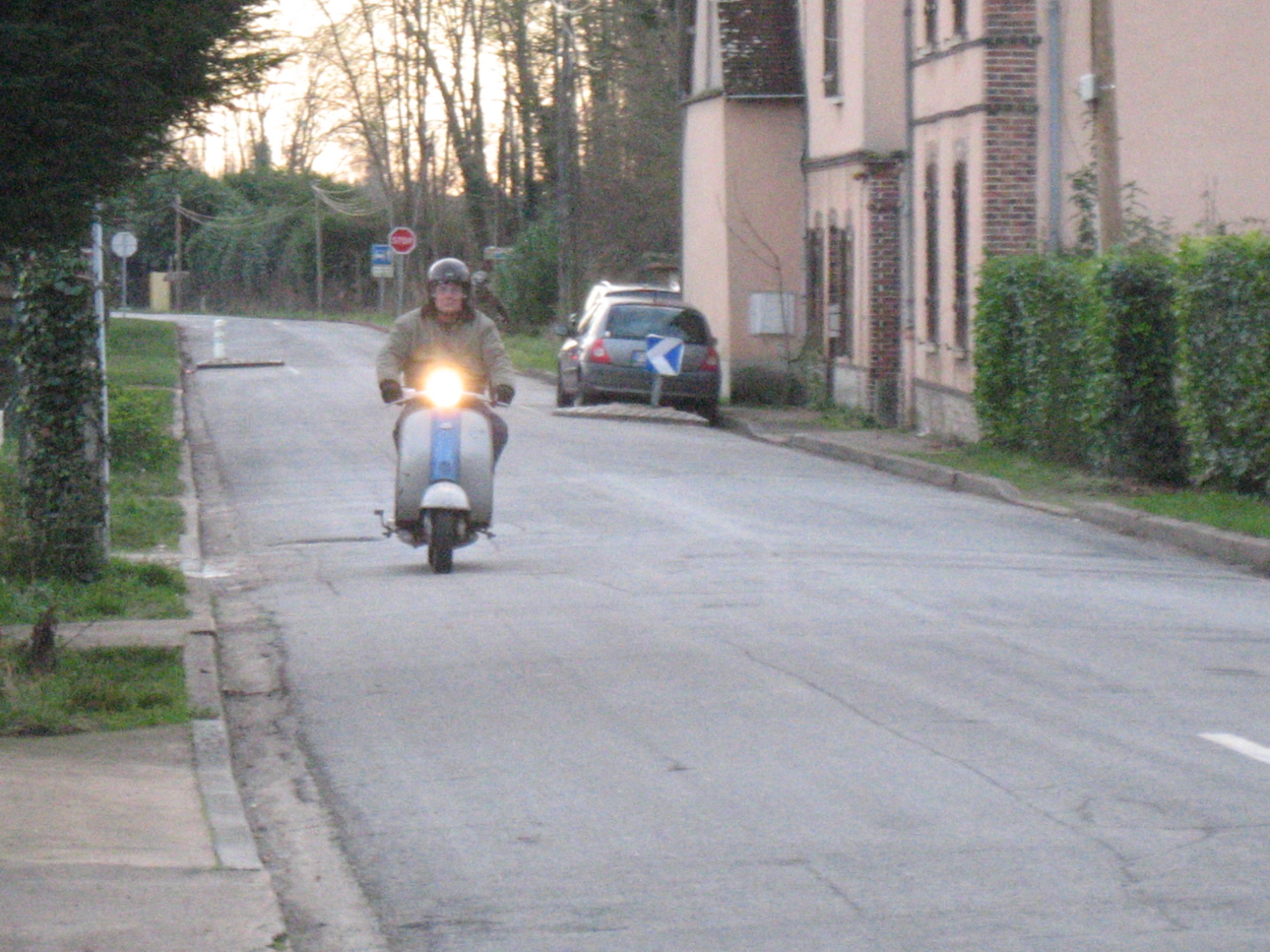

Premier jour de 2022, premier tour de scoot.

salut, Mcdouve,
Juste un tour de quatre bornes, il y a des trucs à revoir.
Genre l'embrayage qui fait un petit bruit au point mort, qui disparait totalement en débrayant à la poignée.
La carburation, revoir le gicleur de route (104) qui est je pense trop faible, je verrai avec la vis de richesse.
Le plateau de frein qui a du jeu sur le balancier de roue. je vais tenter une fourrure pour qu'il cesse de claquer à chaque freinage.
Parce que le jour ou l'immobilasation plateau/balancier casse c'est soleil assuré.
Coté éclairage c'est au top.
je pense aussi que ca va pousser copieux avec la pilote de cinquante deux kilo.
Mais pour ce faire plaisir avec la poignée dans le coin, de temps en temps, elle passera un rodage de 2000 bornes :moto:

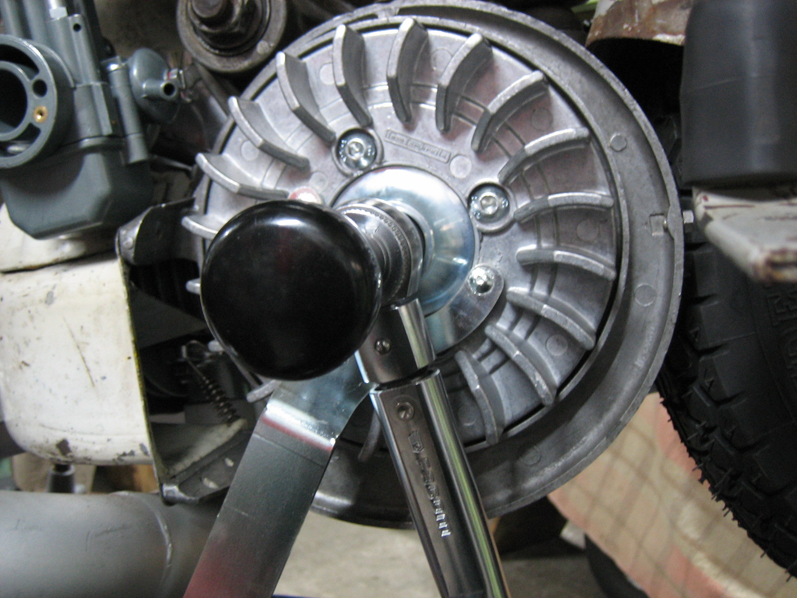

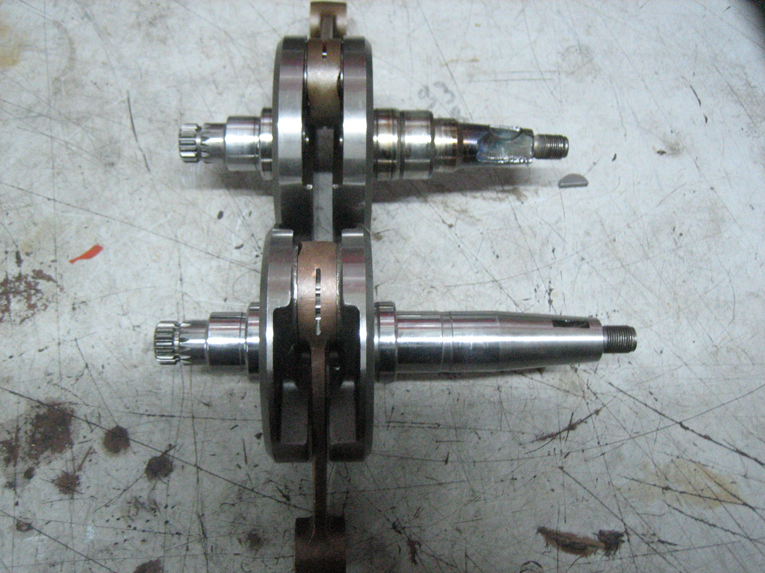

Changement de vilebrequin, DL donc renforcé car grand cône.
Tu confirmes Maurice pour serrer le vilo...1 kilo est egal a 1 newton :=D; :=D; :=D;
erreipnaej
Messages : 144
Message par erreipnaej »
J'aurais pas un petit coeff de 9,81 entre KG et N :=D; :=D; :=D; :=D; ???
