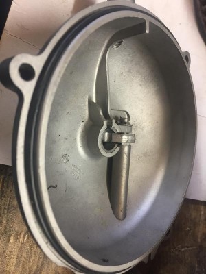

mise en place du rocher de kick,
on enlève l'ancienne bague et on la remplace par une neuve
[url=https://postimg.cc/image/8sd3z00ef/]Image
https://postimg.cc/image/sa7rezfcn/]Image[/url]
marti
Messages : 484
Re: Mon moteur de 55 , l’aventure .....
Message par marti »
Ensuite on met le joint
Puis le rocher en faisant bien attention
De mettre de trou de la vis de calage en face

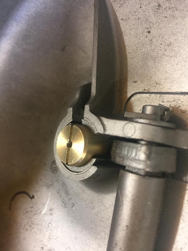

La suite , impossible d’enfoncer le rocher du kick
La raison, la nouvelle bague en laiton était plus petite
D’un millimètre.....
La nouvelle ne s’enfonce pas
Alors que l’ancienne est bien au font
marti
Messages : 484
Message par marti »
On regraisse l’ensemble et on enfonce
Le tout en faisant toujours bien attention
De mettre de trou de blocage du rocher en
Face du trou de la vis de maintient.

Bon,
j'ai contacté Vintage scooter ( la d'où mes pièces proviennent ) et il me disent que c'est normal pour la bague car elle est majorée pour la diminuer a la bonne dimension, en effet avec le temps cette bague s'ovalise. Demain elle part chez un pote qui a un tour.
marti
Messages : 484
Message par marti »
Voilà, la bague qui va dans le carter a été usinée .( merci Laurent )

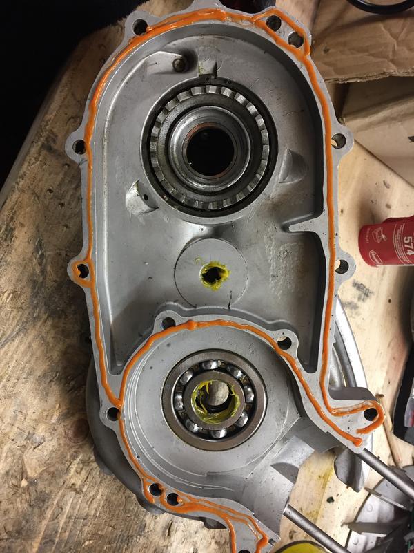

Avant de mettre le pignon élastique
il y a Les deux vis qui viennent dans le carter intérieur
Sinon impossible de les rajoute après
marti

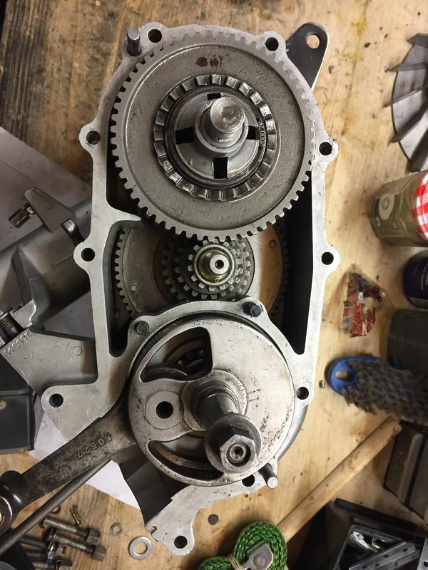

Et on continue

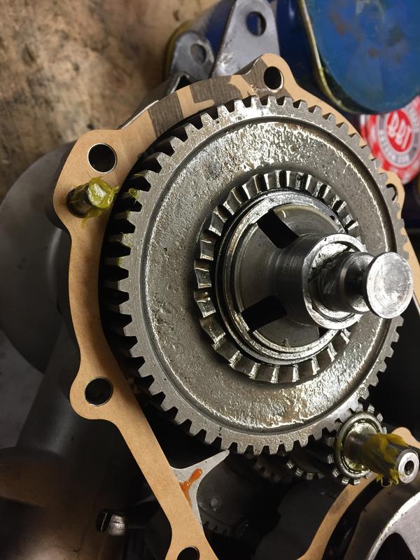

Montage de l’arbre de boîte:
On enfonce délicatement l’arbre à font
marti
Messages : 484
Message par marti »

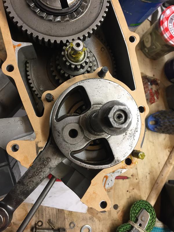

On rajoute le croisillon dans le bon sens
marti
Messages : 484
Message par marti »
Puis on remet la tige pour tenir le croisillon
Mais toujours en faisant attention car c’est
Un pas inversé.
J’ai caler le croisillon avec un tournevis
Puis on serre
marti
Messages : 484
Message par marti »
Au tour des disques d'engrenages
Attention au sens

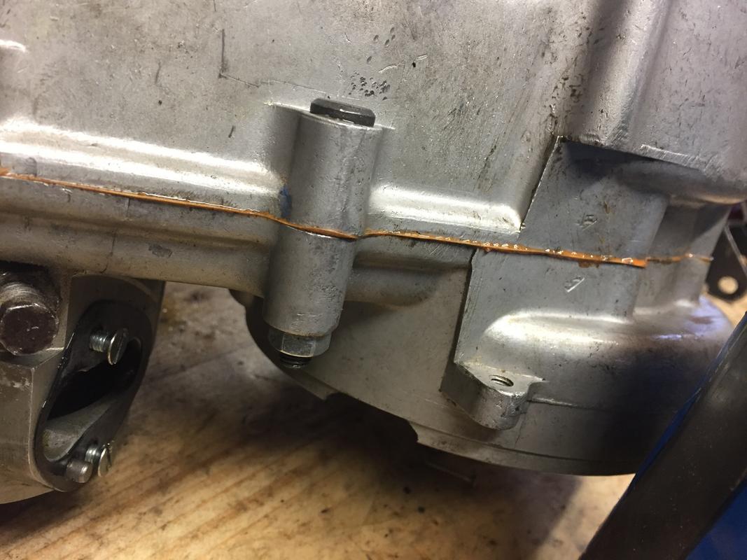

marti
Messages : 484
Message par marti »
[attachement=1]08-FC75-F1-2210-475-E-AC6-F-F77-B719770-B6.jpg[/attachment]
la suite
le vilebrequin a retrouvé sa place
joint carter neuf et loctite pour une bonne isolation
