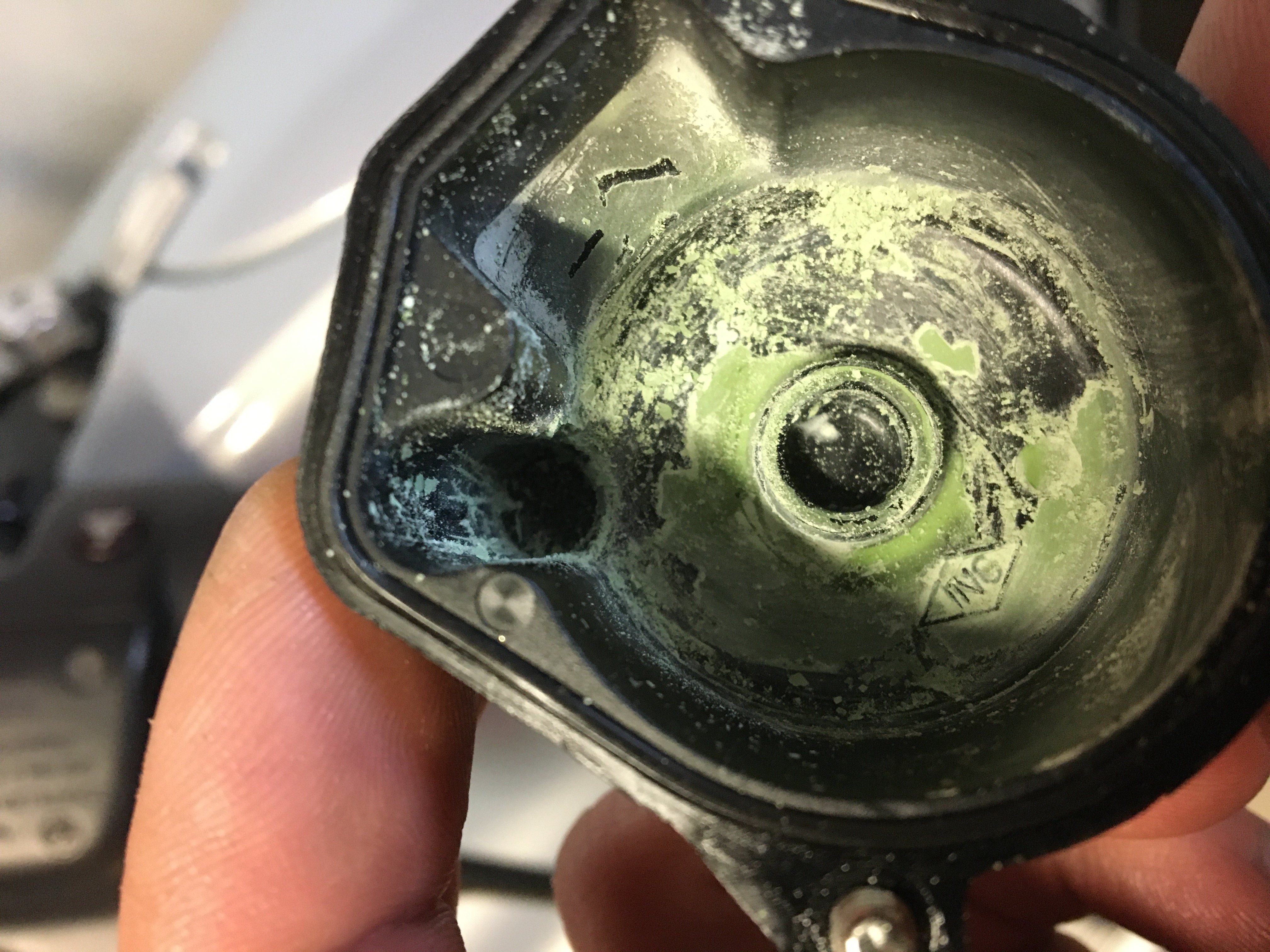

profitant de ce p***n de confinement j'ai voulu redémarrer l'acma après un long sommeil...et nada !
démontage et analyse en régle
l'essence arrive au carbu, y'a de l'étincelle mais rien
démontage du carbu (neuf adaptation carbu moderne)... et gicleur bouché
état du fond de cuve
d'où vient cette merde verte ? essence ? huile ?
je pense que c'est elle qui a bouché le gicleur
une fois débouché ça démarre mais le fonctionnement n'est pas bon
je pense que je suis bon pour un nettoyage plus poussé du carbu
avis bienvenus !

Bon, sur ce coup là je vais avoir besoin de vous...
J'ai tout nettoyé, changé les gicleurs avec ceux d'un autre carbu neuf, ça démarre, ça tourne (ça ratatouille un peu, mais dans le garage je ne peux pas le laisser tourner trop longtemps pour le faire chauffer)
en revanche coté ralenti, ça coince, il s'étouffe
j'ai pensé à la vis de richesse d'air du ralenti mais je ne sais jamais comment la régler
si vous avez une piste je prends et si quelqu'un peut me dire d'ou vient la poudre verte ??
à moins que ça ne soit évident pour tout le monde....sauf moi !
Essence E10 ?

N'étant pas expert en carburant, et ne sachant pas quelle huile et depuis quand il y avait du carburant dans la machine,
Je dirais que le mieux est de nettoyer tout, de virer le carburant qui n'est plus "efficace ". Certains utilisent des bacs à ultrasons pour nettoyer les carbu en profondeur
Le dépôt vert proviendrait certainement de l'effet du temps sur le mélange et la nature du carburant ainsi que l'huile utilisée.
Certainement les conduits du carburateur sont bouchés, peut-être une explication au moteur qui ratatouille.
