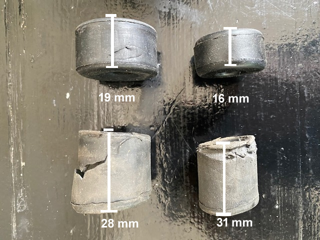

Je reviens sur un sujet qui, sauf erreur, n’a pas été tellement abordé qui est les silent-blocs du bras oscillant du Vespa Acma. Pour les modèles après 1956, ces silent-bloc sont coniques et rentrent, semblerait-il, sans problème majeur. Pour ceux des modèles avant 1956 avec des silent-bloc cylindriques c’est tout autre chose. Pour ma part j’ai un 1955 et j’ai commandé un kit de nouveaux silent-bloc cylindriques par vintage-scooter. J’ai pu extraire les anciens sans trop de peine par la méthode de tige filetée, rondelles et écrous. Par contre, pour rentrer les nouveaux – impossible !
Premiers constats :
-les tailles des silent-blocs est très différentes de la taille de ceux d’origine (voir photo)
-tous les tuto existants pour les modèles anciens italiens montrent des silent-bloc (tailles différentes entre gauche et droite) qui rentrent dans le bras oscillant juste avec le pousse ou avec juste un peu de pression. En ce qui concerne les silent-blocs que j’ai reçu, il est évident que je les abimerais si je mettais de la pression dessus et je n’ai pas encore essayé de rentrer le tube.
-Y a -t-il quelqu’un qui puisse me confirmer que ce sont bien les silent-blocs pour un Acma 1955 ?

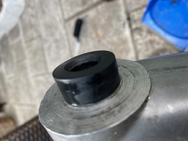

1. J'ai monté les silent-blocs sur la perceuse (vis,écrou, rondelles) et j'ai posé un disque abrasif contre le caoutchouc en activant la rotation. J'ai procédé en m'arrêtant et vérifiant après chaque mm de ponçage pour assurer de ne pas trop poncer. Pour finir, quelques tours avec du papier 40 et ensuite du 320 (j'ai pris ce que j'avais sous la main, un autre papier grain de >200 aurait pu suffire).
2. Le trou central du gros silent-bloc était de parfait diamètre, mais j'ai dû percer pour agrandir le trou central du petit ( 2-3 mm).

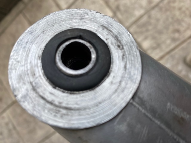

3. Montage dans le bras en commençant par le gros silent-bloc, ensuite le petit (en utilisant une tige filetée, rondelles et écrous si nécessaire). Passage du tube par le côté du gros silent-bloc (beaucoup de savon, pas d'huile ou de graisse qui abîment le caoutchouc!) et ensuite serrage, encore avec une tige filetée, rondelles et écrous. Ça rentrait tout seul !
