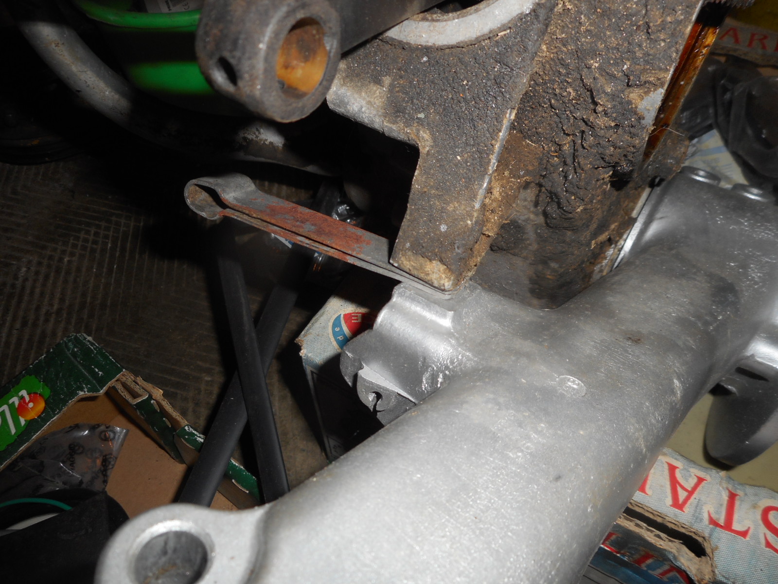

Aurais-tu une photo par hasard de la pièce dont tu m'as parlé pour réhausser le moteur ? Je ne vois pas ce que c'est...c'est la patte de maitien des câbles de vitesse en forme de pince du docteur maboule ?
Merci à toi.
Aurélien
Messages : 2097
Re: silents bloc bras oscillants
elle se positionne entre la patte moteur et le bras oscillant mine de rien elle réhausse le moteur sinon tu peux essayer avec des rondelles de 8 avec un empilement de 2 ou 3 rondelles voir ce qui ça dit au niveau du centrage de la pipe.

Ouais ok bon effectivement j'ai pas cette pièce en rayon donc nouvelle commande à passer...une de plus...et je te dirais ce que ça donne quitte à mettre des rondelles. J'enverrais aussi une photo du moteur plus générale pour mieux visualiser le moteur sur le châssis. J'espère que ça va le faire.

Bon j'ai essayé ce que tu m'as dit et t'as raison ça réhausse le moteur...par contre la pipe en remontant, ressort également aussi et je n'arrive pas à fixer le carbu puisque la pipe s'engouffre dans la vessie. Et quand j'appuie sur l'amortisseur en effet ça ramène la pipe. Est-ce que une fois le scoot à terre avec le poids, l'amortisseur est ecrasé par rapport à sa position d'origine.

Je viens de recevoir la patte de guidage. Je vais la mettre en place ce week-end...je dois donc enlever les 2 vis de maintien de la patte de support d'amortisseur pour retirer le moteur et glisser la patte. Et tout remettre
Pour être sûr que l'amortisseur est bon: je ne pense pas qu'il est bloqué quand j'appuie sur la coque il descend mais assez difficilement et je crains qu'une fois le scoot au sol son poids ne suffise pas à descendre l'amortisseur et donc remonter le moteur...est -ce que ma crainte est inutile ?
Merci. Bon week-end.
Aurélien
Messages : 2097
oui il faut aussi démonter l'axe du pied d'amortisseur et après il faut décaler le moteur vers l'extérieur ( sinon impossible de le soulever car la coque géne) pour libérer l'emplacement de la patte, pour l'amorto c'est normal qu'il soit dur.
