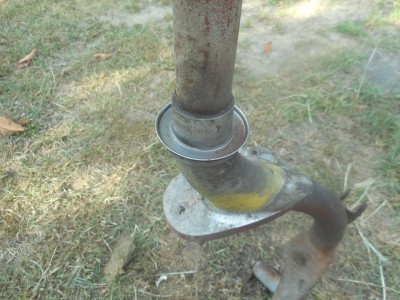

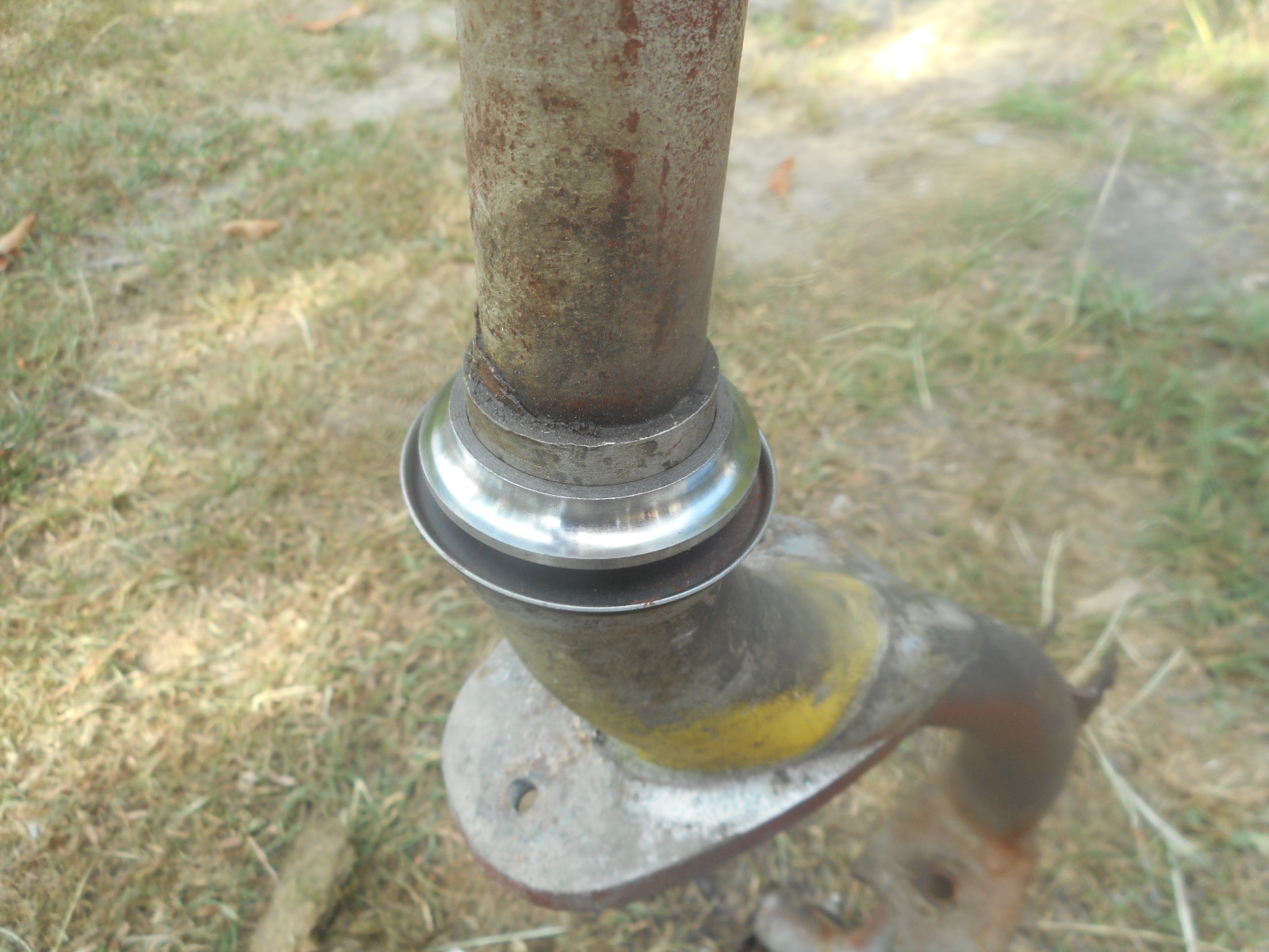

salut, monter d'abord la rondelle anti poussiére après enquiller la cuvette porte bille bien l'enfoncer a fond de façon a ce qu'elle soit jointive avec la rondelle cache poussiére ensuite coller les billes a la graisse sur le chemin de roulement et enfourner la fourche, si la cuvette inférieure ( celle qui est solidaire de la coque) a été enlevée bien évidemment la replacer avant de remettre la fourche.

Merci pour tes photos mais c'est bien ce que j'ai fait pour ce qui est de la rondelle cache poussière + cuvette accolée + billes, j'ai bien monté comme ça (on le voit pas sur ma photo mais la cuvette qui porte les billes est bien insérée au-dessus de la rondelle cache poussière). Comme je te l'ai dit je n'arrive pas à enquiller ma cuvette inférieure dans le chassis. Moi apparemment elle n'était plus solidaire de la coque.

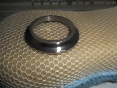

D'après la photo que je t'ai envoyé...est-ce que j'ai bien la bonne cuvette ? tu confirmes ?
Et est-ce que je dois la rentrer au maillet ? ou en tapant un peu de partout sur les bords pour la faire glisser ? Je sais pas si je peux bourriner...
Merci encore
Messages : 2097
Re: colonne direction ne monte pas complètement

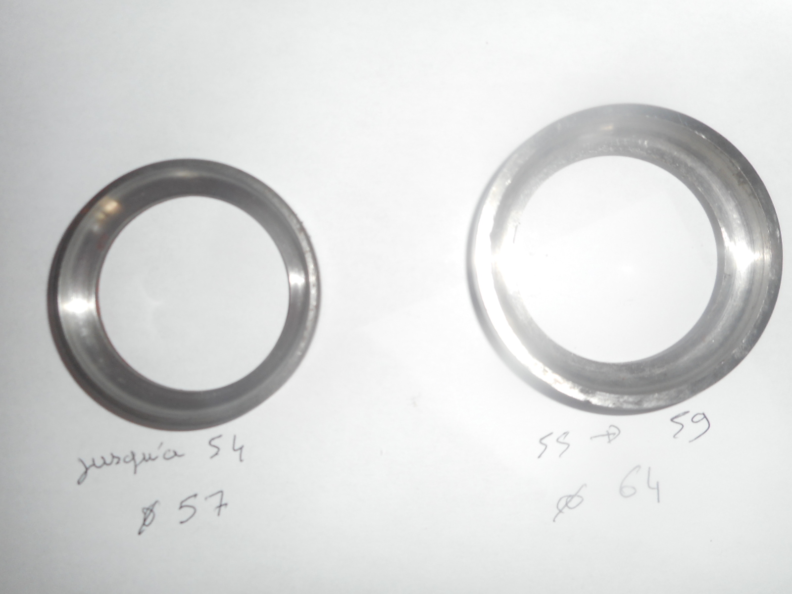

salut y'a eu deux type de cuvette supérieure de bas de fourche avant 55 diametre 57 et de 55 jusqu'à la fin avec un diamétre de 64 ta fourche est une deuxiéme génération facilement reconnaissable a ses deux oreilles ( apparues vers 57 il me semble) qui servent de butée de guidon donc ta cuvette logiquement est une 64 de diamétre qui normalement est mise en force, avant démontage la cuvette était elle en place ou est elle tombée toute seule ce qui ne serait pas normal, la caisse correspond t elle a la fourche? ça c'est déjà vu des bitza montés a partir de différents éléments, quand tu as touché le scoot était-il entier ou déjà démonté? après les billes se positionnent sur la partie noire de la cuvette fourche et pas sur la rondelle cache poussiére comme il me semble voir sur ta photo ( je dis bien il me semble).

Ok c'est cool tes explications, je vais regarder ce soir le diamètre de ma cuvette qui vient se fixer sur le chassis mais ce qui m'étonne c'est que c'est bien la même fourche que j'ai demonté de ce scoot ??? du coup là je vois pas encore...

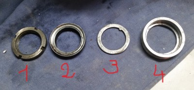

Je t'embête encore 2 min...je suis passé à l'étape d'après... la partie supérieure et là j'ai plusieurs pièces (voir photo)
n°1: ecrou avec une partie incurvée, il se met au dessus de la pièce 2 avec les billes au milieu
n°2: se met juste au dessus du cadre en premier, pareil à rentrer en bourrinant
n°3: se met entre les 2 écrous
n°4: cuvette dont je ne sais pas où elle va ? car sur l'eclaté elle n'apparait pas tu vois où elle va ?
Il me reste un dernier écrou, non visible sur la photo, comme le n°1 qui se met en dernier au dessus de la rondelle.
Le hic c'est quand je mets n°2 + billes + n°1 et que je serre les billes se tirent ! C'est quoi qui les maintient?
Je te remercie
Messages : 2097
salut perso je mets les petites billes en premier ensuite les billes du bas évidemment collées a la graisse ( haut et bas) puis j'enquille la fourche et je la bloque en position serrée avec un krick que je glisse sous le balancier ou le tube ainsi je n'ai plus qu'a visser l'écrou doucement au début , il ne faut pas que ça soit l'écrou de serrage qui tire la fourche vers le haut au fur et a mesure du vissage sinon le billes du haut vont se barrer, pour la piéce 4 elle ne fait pas partie de la fourche il me semble que c'est une piéce moteur.
