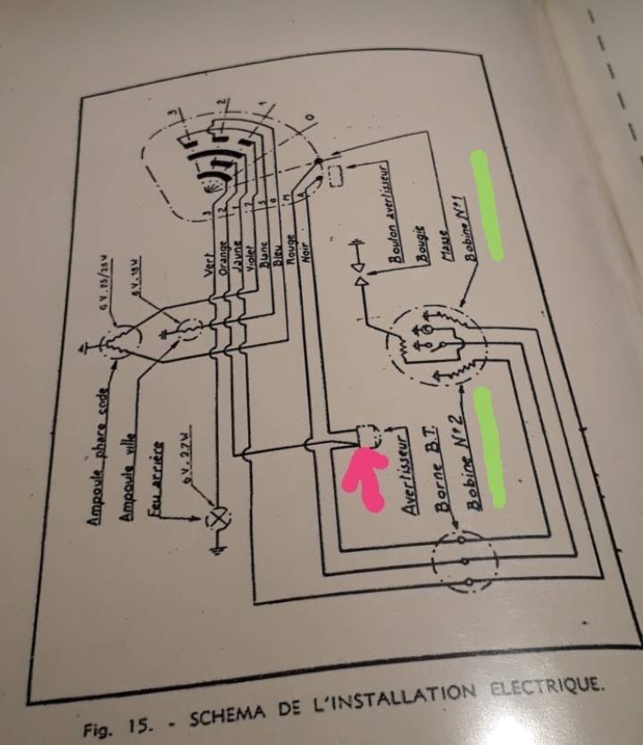

petite question électricité j'ai branché provisoirement mes bobine sur le bornier je voulais avoir confirmation ,
J'ai branché les deux bobine d'eclairage ensemble qui iront avec le fil noir et jaune de mon faisceau ?
Et la bobine d'allumage ( fil noir ) qui ira avec mon fil rouge de faisceau ?

pour le branchement c'est bon et pour les ressorts du pignon élastique y'a de grosses probalités qu'ils soient ok ils jouent le role d'amortisseur de couple c'est a dire que s'ils sont nases tu auras un accoup a chaque changement de vitesses a la remise des gaz.
Re: Petite restauration acma 1954
Les deux + des bobines d'éclairage raccordés ensemble au faisceau en sortie volant moteur ?
J'ai bien compris ?
C'est pas vraiment ce que le schéma ci-joint indique. :°_°:
(Ne pas tenir compte de la flèche rouge)
Messages : 2231
salut, oui mais y'a aussi la possibilité de faire comme ça a condition de réunir les deux fils ( vibreur+éclairage) au départ du faisceau et ça fonctionne pareil.
Supertus
Messages : 43
Inscription : 29 mars 2020, 21:50
Message par Supertus »
pujol a écrit :Les deux + des bobines d'éclairage raccordés ensemble au faisceau en sortie volant moteur ?
J'ai bien compris ?
c'est vrai mais sur les modèle 54 c'est un bornier qu'a deux trou c'est pour ça que je pensait faire comme ça ?!

Salut ,
L’acma avance bien il est bientôt fini mais après un essai du démâtage du moteur rien ,
Je n’est pas d’étincelle à l’allumage .
Le Condo est neuf
Les vis platiné sont neuves
Le petit tampon feutré est neuf
Une des deux bobine d’éclairage est neuve
J’ai calé l’allumage mais rien .
Comment je peux tester ma bobine HT ? Je suis pas très bon en électricité et je comprends pas trop comment faire avec un multimètre ?
Qu’est qu’il faut Au minimum brancher pour pouvoir Demarré ? Je n’est pas de masse de branché est ce normal ?
