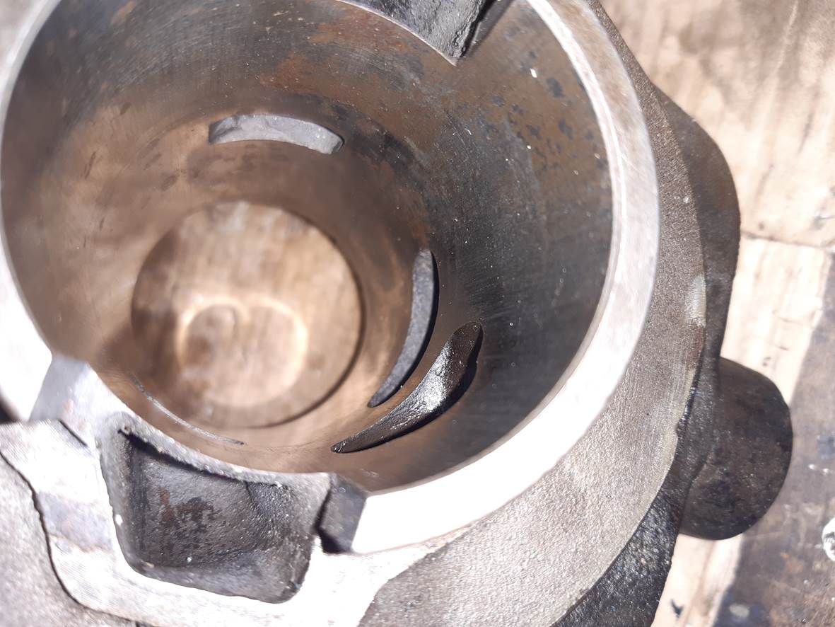

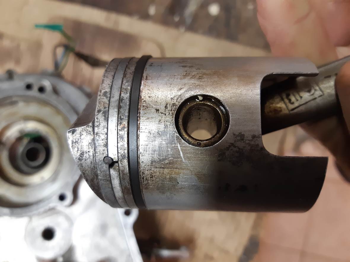

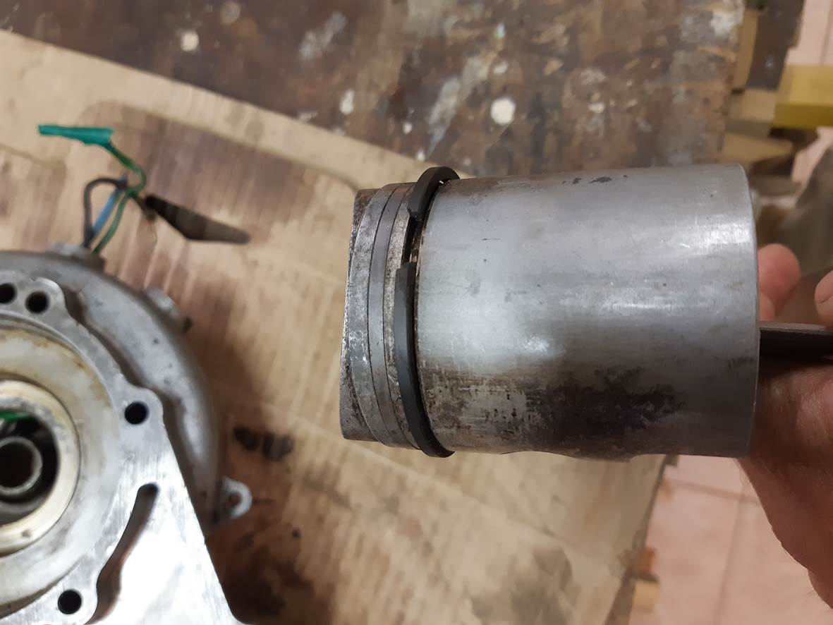

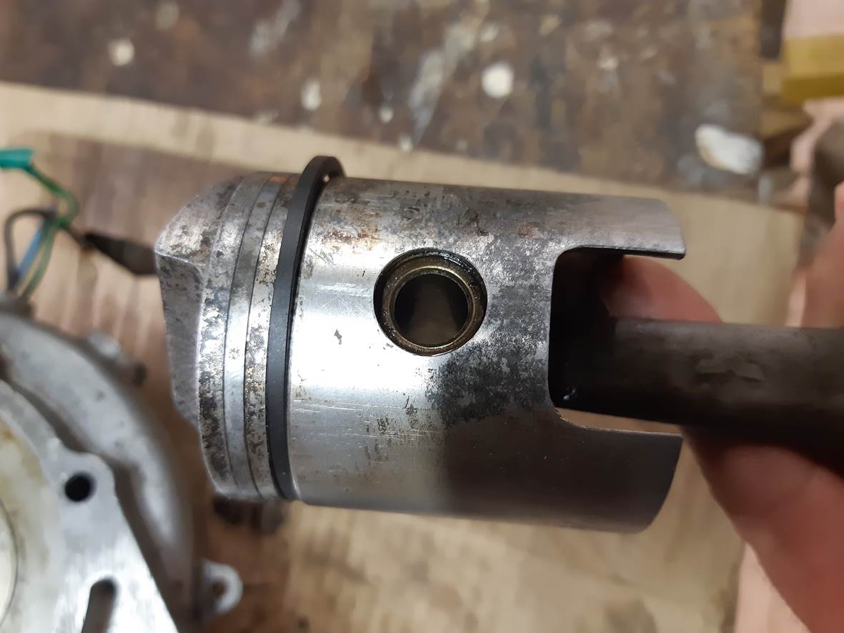

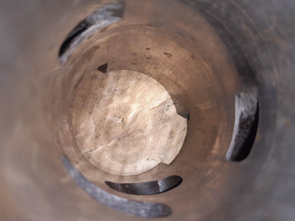

Par ailleurs, pouvez-vous me dire si le piston est OK ? voici 5 photos.
Je vous envoie dans un autre post l'avancement du remontage.

Message par yannick_acma_55 »

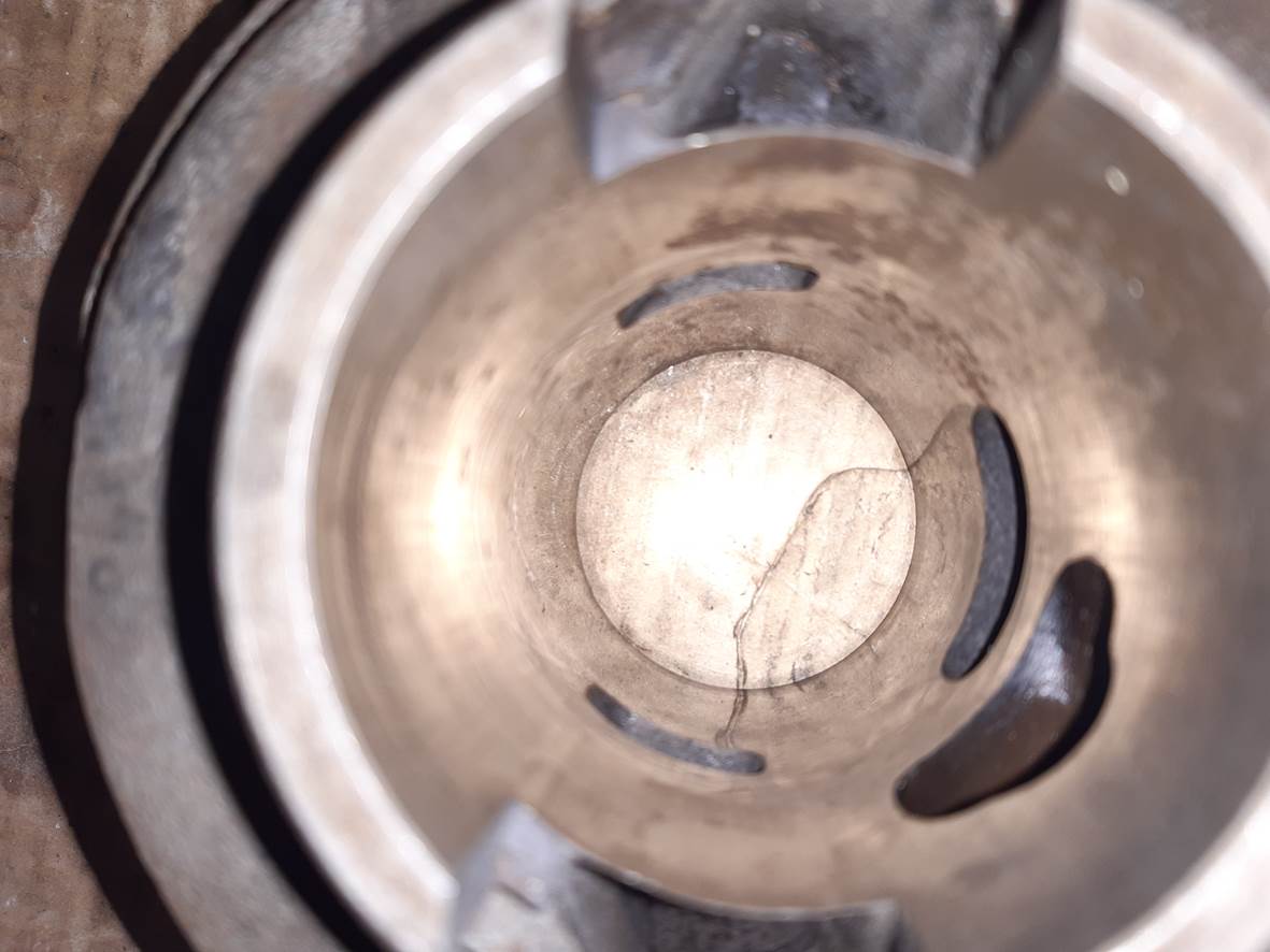

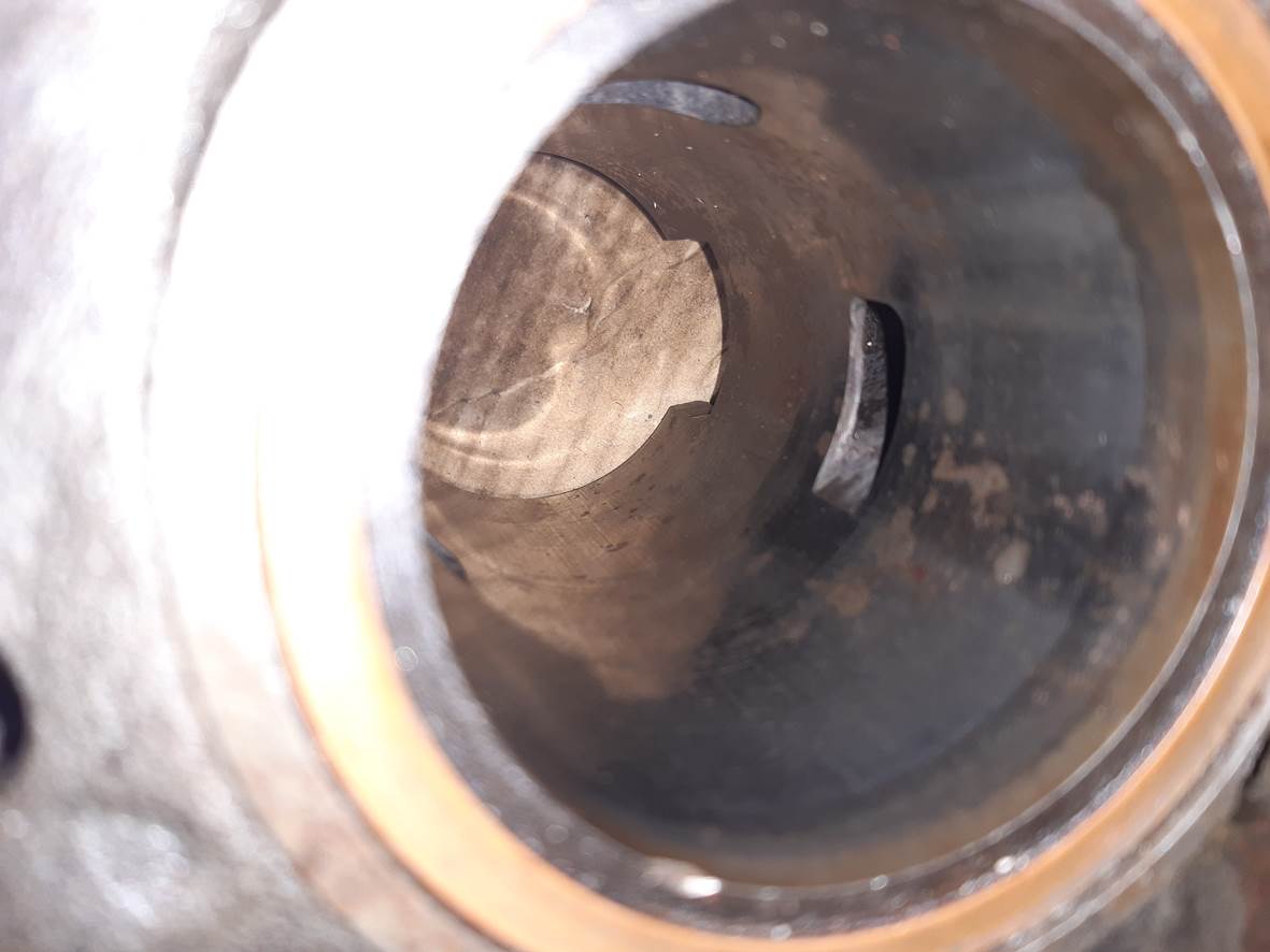

avec des vues de l'intérieur du cylindre également : il y a des tâches de rouilles - est-ce grave ?
