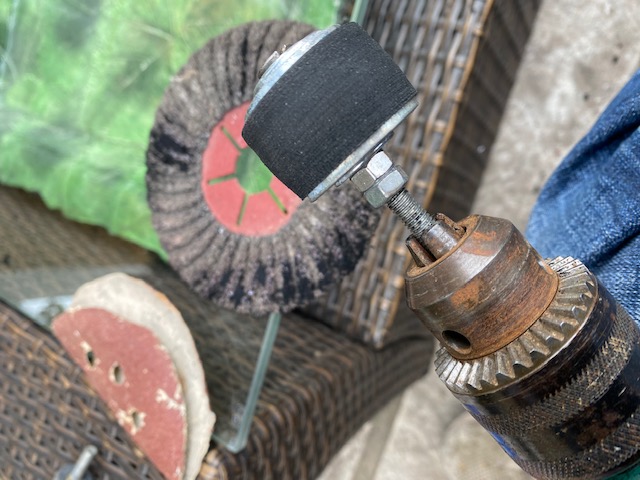

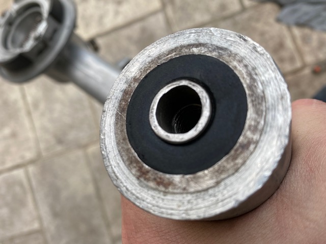

Bonjour et merci pour vos retours !
Après avoir passé un bon bout de temps à chercher des silent-blocs de tailles exactes, j'ai abandonné et j'ai finalement décidé d'adapter ceux de chez vintage-scooter comme tu me l'as conseillé Mcdouve. En ce qui concerne les bagues en téflon je n'ai pas eu le temps d'essayer. J'ai vu qu'on vend des tiges à "trancher" et ensuite percer sur Amazon. Ceci dit, je ne connais pas le téflon et j'ai eu peur que ça soit plus rigide que du caoutchouc, mais c'est peut-être une bonne idée.
En tout cas, voici comment j'ai fait :
1. J'ai monté les silent-blocs sur la perceuse (vis,écrou, rondelles) et j'ai posé un disque abrasif contre le caoutchouc en activant la rotation. J'ai procédé en m'arrêtant et vérifiant après chaque mm de ponçage pour assurer de ne pas trop poncer. Pour finir, quelques tours avec du papier 40 et ensuite du 320 (j'ai pris ce que j'avais sous la main, un autre papier grain de >200 aurait pu suffire).
2. Le trou central du gros silent-bloc était de parfait diamètre, mais j'ai dû percer pour agrandir le trou central du petit ( 2-3 mm).
3. Montage dans le bras en commençant par le gros silent-bloc, ensuite le petit (en utilisant une tige filetée, rondelles et écrous si nécessaire). Passage du tube par le côté du gros silent-bloc (beaucoup de savon, pas d'huile ou de graisse qui abîment le caoutchouc!) et ensuite serrage, encore avec une tige filetée, rondelles et écrous. Ça rentrait tout seul !
En ce qui concerne la vente de refabrication, je ne suis pas tout à fait d'accord. On doit savoir ce qu'on vend surtout quand on vend un produit soit-disant "dédié" qui est 3-5 fois plus cher qu'un produit en vrac. C’est l’expertise qu’on achète. S'il y a des modifications à faire il faut l'écrire à la description du produit. Ces silent-bloc sont impossible à monter sans les modifier et surtout pas en rentrant le tube en premier ! En plus, ils sont moins larges que ceux d'origine. Seul le temps dira s'ils vont durer.

Merci Mcdouve, le moteur a été monté cet après-midi sans problèmes majeurs
. Commencer par le bras seul, monter le moteur dessus et ensuite fixer l'amortisseur derrière. Je vais voir si je peux faire une photo demain quand j'ai monté la roue arrière !
